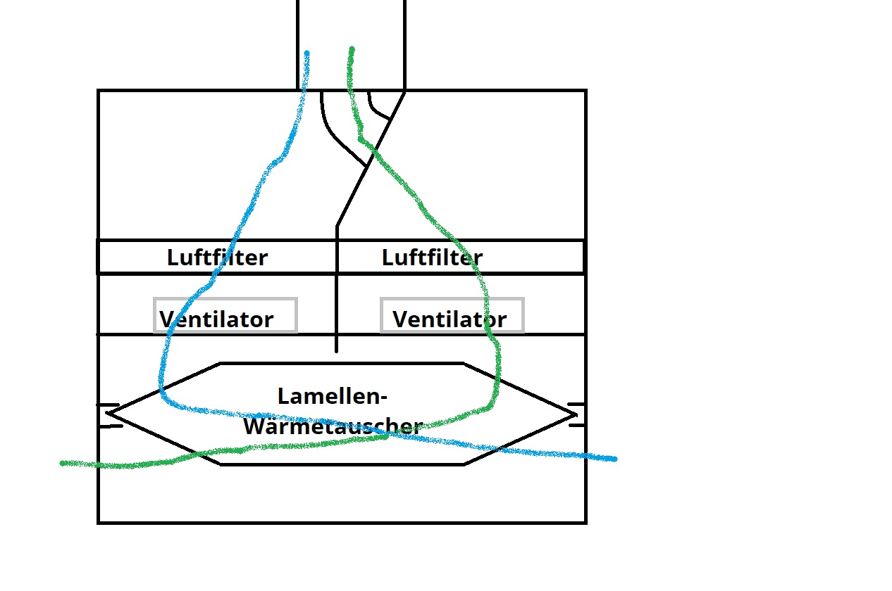

Ich benötige eine Lösung, um einen Raum zu lüften, der über nicht kippbare Fenster verfügt und der von Rest des Hauses aus Schallschutzgründen relativ dichtschließend getrennt ist. Schwere Akustik-Wohnraumtür mit Gummidichtung. Jetzt gibt es ja zwei Möglichkeiten: Luft durch das selbe Loch rein wo sie auch rausgeht, oder zwei Löcher. Blöderweise sind die Fenster sehr groß, so dass es nicht für große Mauerdurchbrüche reicht. Zwischen Seitenwand und Fenster sind nur ca. 30 cm. 160er Bohrung plus Lüfter könnte gerade so gehen... Hat jemand ein paar Tipps, worauf ich achten sollte? Brauche ich einen oder zwei Lüfter, also könnte man Luft passiv durch einen Wärmetauscher nachströmen lassen?

Zwei Löcher und die möglichst weit voneinander entfernt, damit der ganze Raum durchströmt wird. Ob man das in Einklang mit den Schallschutzambitionen bekommt weiß ich aber nicht.

Entweder nimmste zwei Lüfter oder z.B. einen Bayernlüfter. Der hat getrennte Zu-/ und Abführungen.

Ich hab grad sowas in Reparatur (Lüfter-Kugellager tauschen). Ins Haus geht ein 160er Rohr rein, mittig darin ein ca. 100er. Das endet in einem Kasten mit Luftfilter und Wärmetauscher und irgendeiner Steuerung. Hat 2 gleich angesteuerte Lüfter.
Cool, von welchem Hersteller ist das? Fenster sind nicht zu öffnen. Über den Fenstern ist der Rollladenkasten du dass nur die schmale Wand neben der Fensterfront übrig bleibt. Neue Fenster waren auch schon Thema, sind aber unerschwinglich. 10.000 Euro...
Da steht leider kein Hersteller drauf. Vielleicht hat das auch der Lüftungsbauer selbst zamgebaut. Der ist aber nicht mehr greifbar, der ist in Pension. Jedenfalls sind Lüfter, Filter, Wärmetauscher Teile von der Stange, alles nix besonderes. Das Rohr nach draußen scheint baugleich zu sein mit den modernen Abgasrohren. Schema anbei.
