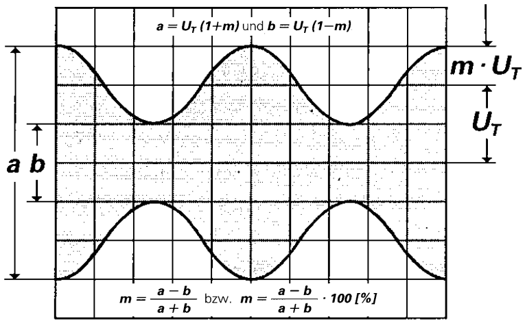

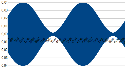

Im Handbuch des HM1005-Oszilloskops steht eine Formel zur Amplitudenmodulation (formel_modulation.png). Am Beispiel für Modulationsgrad m=50% (Träger 1MHz, Modulation 1kHz) lässt sich der Modulationsgrad mit m=(a-b)/(a+b) korrekt ausrechnen. Bei Modulationsgrad m=1 (100%) hätte ich erwartet dass das Trägersignal an der Minimalstelle verschwindet. Laut m=1=(a-b)/(a+b) wäre das zu erwarten. Mein Versuch das numerisch per Tabelle zu rechnen zeigt das Bild berechnung_amplitudenmodulation2.png. Daraus ist mit m=(a-b)/(a+b) ein Modulationsgrad von ~90% abzulesen statt der erwarteten 100%. Frage: Wo liegt der Fehler? siehe dazu die ods-Datei wo die Modulation schrittweise errechnet wird. Ist an der Berechnung etwas falsch oder was stimmt da nicht? Es ist frustrierend wenn man nicht findet woran es hängt. Vielleicht hat jemand Freude an diesem Rätsel?

Zunächst: Das abgebildete Signal hat keine 100% Modulationsgrad. Bei echten 100% müsste b ja Null sein.
Peter R. schrieb: > Bei echten 100% müsste b ja Null sein. eben ! nur warum kommt die Grafik bei Eingabe von 100% Modulationsgrad dann so raus?

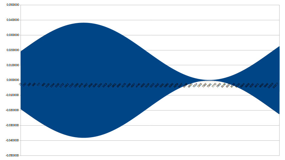

Matthias W. schrieb: > nur warum kommt die Grafik bei Eingabe von 100% Modulationsgrad dann so > raus? Im Diagramm werden bei jedem Datenwert dicke Punkte angezeigt, deshalb ist die blaue Fläche dicker als erwartet. Wenn man die Punkte ausschaltet (in Libreoffice Diagramm bearbeiten, Datenreihe formatieren, Symbol auf kein Symbol stellen) sieht das Diagramm wir erwartet aus. Der Effekt wird auch geringer wenn man das Diagramm größer zieht.

HeikoG schrieb: > Wenn man die Punkte > ausschaltet (in Libreoffice Diagramm bearbeiten, Datenreihe formatieren, > Symbol auf kein Symbol stellen) sieht das Diagramm wir erwartet aus. Danke Heiko ! das macht es klar.
