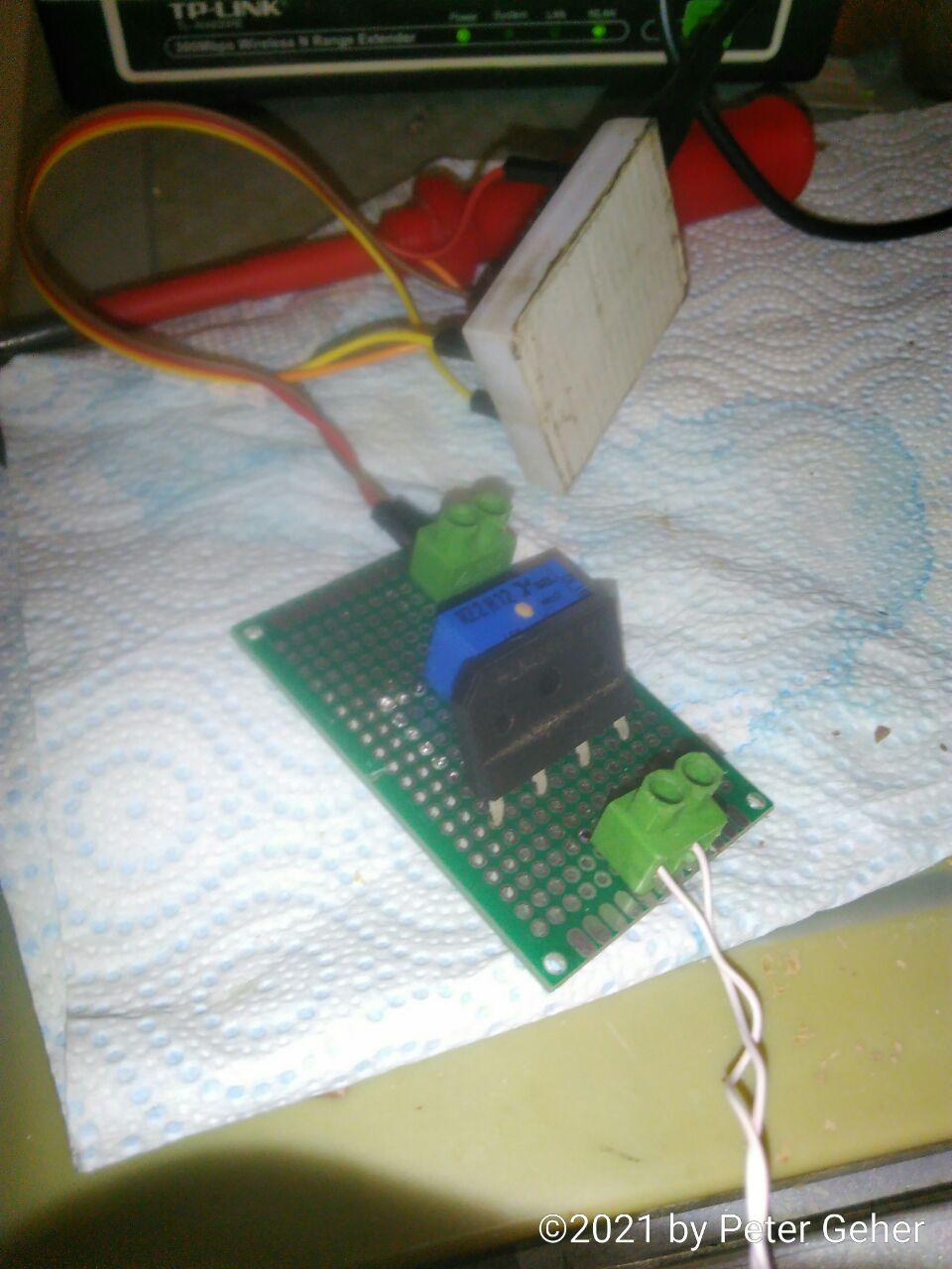

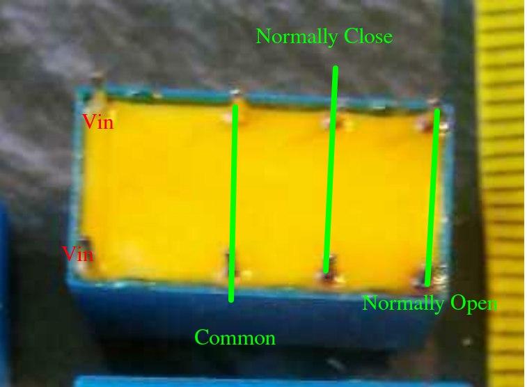

Vorweg, beherrsche nur Grundsätzliches in Sachen Elektronik, bisher ist mir noch nichts abgeraucht :-) Vor einigen Wochen kam mir die Idee, die Klingel abzugreifen und ein "Es hat geklingelt!" mir per Telegram zu schicken. Irgendwann bekam ich einen riesen Haufen Relais aus einer Vermittlungsstelle der Telekom. Gleichrichter gefunden und mal aufgebaut. Tut prinzipiell das, was es soll. Oben vorm Gleichrichter geht es von der Klingel rein, vom Gleichrichter aus zum Relais und dann halt zum Arduino zu GND/D2. (mittlerweile fest verlötet und nicht mehr über ein Mini-Breadboard). Jetzt kommt aber hin und wieder die Meldung das es geklingelt hat. Hat es aber definitiv nicht. Im Code habe ich INPUT_PULLUP aktiviert. Da scheint der Fehler also nicht zu liegen. Jemand eine Idee, wo ich da ansetzen kann? Pullup am esp8266 oder doch eher irgendwo um den Gleichrichter was machen? Wenn ja, was genau? :-)

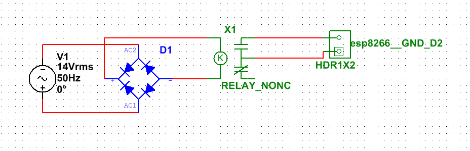

GeherP schrieb: > Bildschirmfoto_zu_2021-11-11_11-20-43.png Ich erkenne da kein Relais https://www.elektronik-kompendium.de/sites/bau/0207211.htm
es gibt am Relais eine Induktionsspannung wenn es abgeschaltet wird. Hier würde erstmal eine Freilaufdiode helfen. Da du aber gleichrichtest hätte ich das doch auch gleich etwas geglättet. Ansonsten dürfte das ganze auf der rechten Seite nicht so hochohmig sein, dann fängst du dir auch nicht soviele Störungen ein. Du kannst das Relais aber auch gleich durch einen Optokoppler ersetzen, deine Gleichspannung steuert über nen Widerstand die Diode an und auf der anderen Seite beschaltest du es eben so das die hochgezogene Kollektorleitung die zum µC führt vom durchgesteuerten Transistor gegen Masse gezogen wird. https://www.vdr-portal.de/index.php?attachment/14392-schaltbild-png/ Widerstände müsste man halt auf deine Spannung anpassen und den 10kOhm Widerstand kann man für einen höhere Störunempfindlichkeit noch etwas verringern.

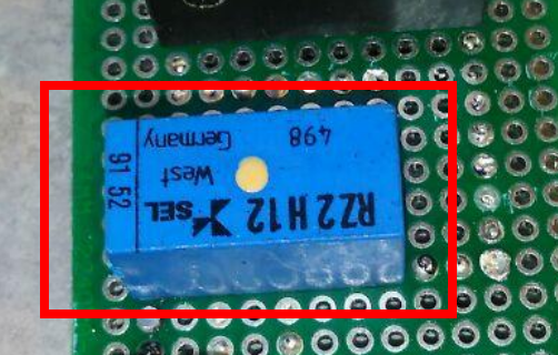

my2ct schrieb: > GeherP schrieb: >> Bildschirmfoto_zu_2021-11-11_11-20-43.png > > Ich erkenne da kein Relais Das tut mir sehr leid für sie, wirklich. Vielleicht mal ein Termin beim Augenarzt machen? Hab das Relais im Anhang mal markiert, das sollten sie besser erkennen.
GeherP schrieb: > Vielleicht mal ein Termin beim > Augenarzt machen? Gleich auf der persönlichen Schiene was. my2ct schrieb: > Ich erkenne da kein Relais Er hat das auf ein Bild bezogen. GeherP schrieb: > as sollten sie > besser erkennen. Vielleicht einfach mal genauer gucken, ein bisschen nachdenken, genau lesen und vor allem daran denken das hier freiwillig geholfen wird. In dem Schaltplan oben ist kein Relais zu erkennen. Zudem kein Code angegeben, eigentlich fast nichts, aber dennoch machen sich die Leute hier jetzt die Mühe dir alles nach und nach aus der Nase zu popeln - denk mal drüber nach! Gruß DS

Dennis S. schrieb: > In > dem Schaltplan oben ist kein Relais zu erkennen. Sagen wir mal lieber, das habt ihr so noch nicht gesehen. In den USA ist es verbreitet, Relaiskontakte so zu zeichnen. https://www.electrical-symbols.com/electric-electronic-symbols/relay-electromagnet-symbols.htm Runterscrollen bis 'Symbols of Relay Contacts'
Matthias S. schrieb: > Dennis S. schrieb: >> In >> dem Schaltplan oben ist kein Relais zu erkennen. > > Sagen wir mal lieber, das habt ihr so noch nicht gesehen. In den USA ist > es verbreitet, Relaiskontakte so zu zeichnen. > https://www.electrical-symbols.com/electric-electronic-symbols/relay-electromagnet-symbols.htm > Runterscrollen bis 'Symbols of Relay Contacts' Wer unbedingt will, kann das Schaltbild mit Absicht falsch verstehen. Die Mehrzahl der Foristen zeigte sich aber geistig flexibel und konnte, nicht zuletst anhand der Bezeichung RELAY_NONC, ein Relais mit einem Wechselkontaktsatz (normally-open / normally-closed) erkennen.

GeherP schrieb: > Im Code habe ich INPUT_PULLUP aktiviert. Da scheint der Fehler also nicht > zu liegen. Doch, im Grunde schon, denn deine Eingangsbeschaltung ist damit viel zu hochohmig. Mach doch mal 1. einen Kondesator 100nF zwischen µC-Engang und GND (Störfestigkeit) 2. einen 470 Ohm Pullup nach Vcc (Störfestigkeit) 3. einen 22R Widerstand in Richtung Relaiskontakt (Strombegrenzung) 4. ein hierzulande übliches Relaissymbol in den Schaltplan (Lesbarkeit)
