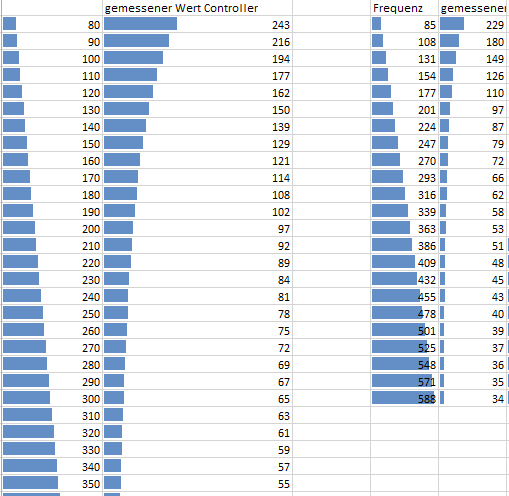

Hallo Forum, ich habe es vermutlich mit irgendeiner unbedarften Eingabe geschafft, ein Excel Arbeitsblatt zu formatieren und zwar dergestalt, dass ich in jeder Zelle einen Balken habe, welcher Automatisch generiert wird sobald ich einen Wert eingebe. Diese Funktion ist recht hilfreich, da man so schon beim Eingeben der Werte einen Zusammenhang erkennen kann. Deshalb wüsste ich gern, wie ich dieses Ergebnis reproduzieren kann. Klar, ich kann das Arbeitsblatt natürlich als Master ablegen und bei Notwendigkeit benutzen, aber dennoch wüsste ich gern, wie ich das geschafft habe. Ich arbeite mit Excel2013. Die Grenzen des Balkens richten sich nach dem höchsten Wert, welcher auf dem Arbeitsblatt eingegeben wurde und gelten für das ganze Blatt. Ich kann schonmal sagen, dass es keine Formatvorlage ist, die Liste der Regeln der bedingten Formatierung ist leer. Achja, da heute Freitag ist frage ich natürlich für einen Freund :) p.s.: Kann das ein Mod bitte ins PC Hard- & Software Forum verschieben? Danke

Nein, das ist es eben nicht. Wie gesagt, es sind keine Datenbalken aktiv, das Ganze Arbeitsblatt ist so formatiert, die Frage ist nur: Wie habe ich das geschafft?

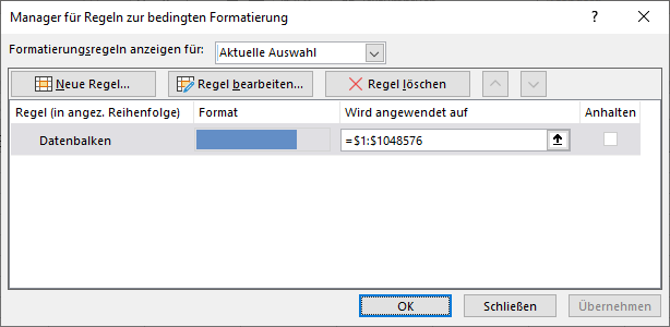

Hallo Christian, Christian B. schrieb: > Nein, das ist es eben nicht. Bist Du Dir da sicher? Lass dir einmal über "Bedingte Formatierung" -> "Regel Verwalten..." das Dialogfenster "Manger für Regeln zu bedingten Formatierung" anzeigen. Lass Dir in diesem Dialogfenster die Formatierungsregel für die verschienen Auswahlen anzeigen. Ich vermute, Du wirst eine Regel in der Art wie im Anhang gezeigt finden. Falls nicht, kannst Du die Vorlage auch hier hochladen. Dann können wir sie analysieren. Mit freundlichen Grüßen Guido

Christian B. schrieb: > Anbei die Datei. Nun bin ich gespannt... Also ich sehe in Deiner Datei durchaus bedingte Formatierungen... edit: Was mich aber ein wenig wundert, ist, dass die Spalkten F, H etc. - zwar auch von der Formel erfasst werden, aber nicht als Balken dargestellt werden...

Ah, ok, nur wo die herkommen ist mir immer noch ein Rätsel. Ich hab das selbst gesucht, aber nicht gefunden... Vielen Dank, dann ist das Rätsel damit ja nun gelöst.
Christian B. schrieb: > Ich hab das > selbst gesucht, aber nicht gefunden... Du hattest in Manger_fuer_Regeln_zu_bedingten_Formatierung.png auf "Aktuelle Auswahl" selektiert, bei Tobias S. (x12z34) ist es "Dieses Arbeitsblatt".
Danke, das hab ich auch bemerkt. Da stellt sich mir nur noch die Frage, wie ich das alles so hinbekommen habe, da ich in dem Menü noch nie war :) Am Anfang hatte ich hier Hexadezimalzahlen eingeben wollen, vermutlich ist es mir dabei geglückt eine Tastenkombination zu erwischen, die das ermöglicht hat. Aber nun weiß ich ja, wie ich das das nächste mal provozieren kann, denn es ist doch hilfreich, so kann man schon beim Eingeben der daten erkennen, dass eine Spalte ein Lineares verhalten Zeigt oder eben auch nicht. Danke jedenfalls an alle, die sich dem Problem angenommen haben!
