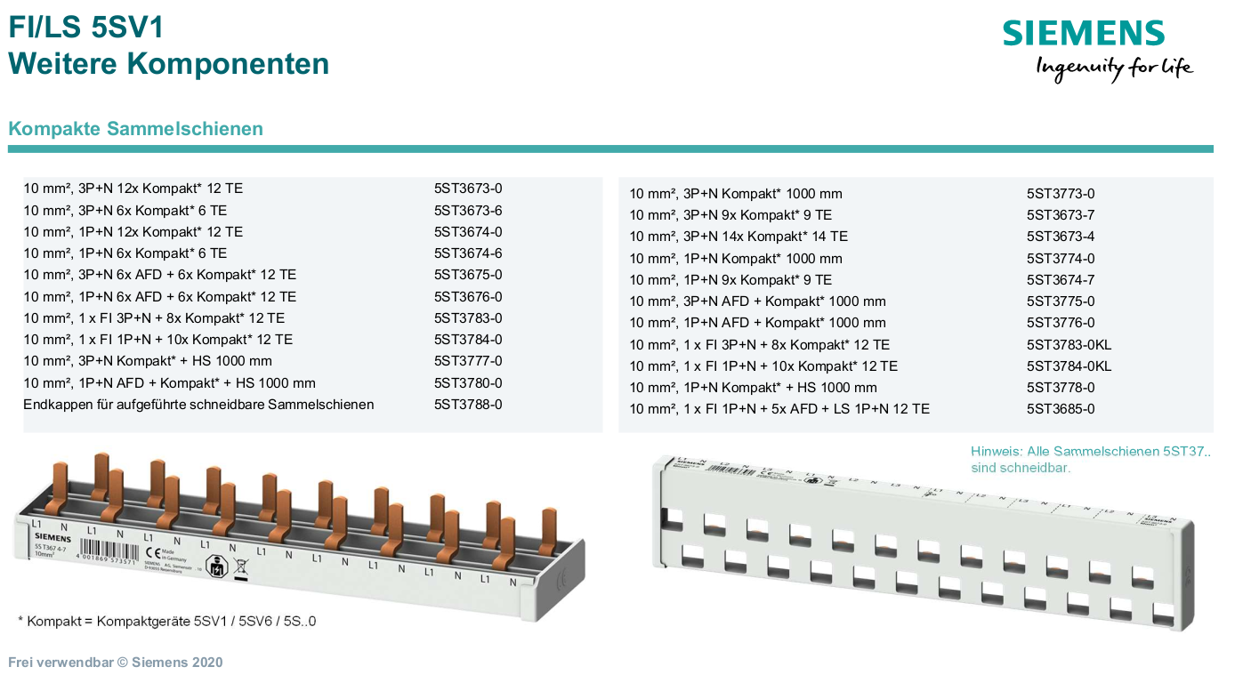

Hatte hier evtl. schon mal jemand die nicht-schneidbaren Siemens-Kompaktschienen 5ST36... in der Hand? Siehe dazu auch das anhängende Bild. Ich frage mich, warum nur die 5ST37... kürzbar sein sollen und nicht auch die 5ST36. Letztlich dürften ja beides nur stranggepresste Profile mit Endkappen sein. Hintergrund: ich brauche 5TE, möchte aber keine schneidbaren 5ST37 für schlanke 100€ pro 100cm-Schiene holen müssen.
Bei Siemens gibts (gabs?) auch Schienen, bei denen die Leiter in den Kunststoff eingeschmolzen sind. Diese hier sehen nach dem Bild aber kürzbar aus, falls die Endkappen nicht geklebt sind.. Ich halts allerdings für ne schlaue Idee, die unbenutzten Abgänge mit Kappen als Reserve drinzulassen. Jedenfalls wenn Platz da ist.
Helge schrieb: > Ich halts allerdings für ne schlaue Idee, die unbenutzten Abgänge mit > Kappen als Reserve drinzulassen. Jedenfalls wenn Platz da ist. Exakt das ist das Problem . ;) Bei Siemens bekommt man als Normalsterblicher leider auch keine Auskunft. Mir fällt allerdings auch keine Konstellation ein, wieso 5ST36 nicht mit einer Säge kürzbar sein sollte. Da bei 5ST37 eine Schere abgebildet ist, könnte ich mir nur vorstellen, dass die aus dünnerem/weicherem Kunststoff bestehen, den man einfach mit einer Schere abschneiden kann.
Für die 4,80€ würde ich es einfach mal drauf ankommen lassen und versuchen, eine 5ST3674-6 abzusägen. Schlimmstenfalls kostet es die Endkappe. Nimm die Schiene vor dem Sägen aber von der Spannung. In der allg. Betriebsanleitung zu den Sammelschienen weist Siemens extra darauf hin, dass Arbeiten an den Schienen unter Spannung ggf. gefährlich sein können ;-) https://www.industry-mobile-support.siemens-info.com/#/de/product/5ST3674-6
