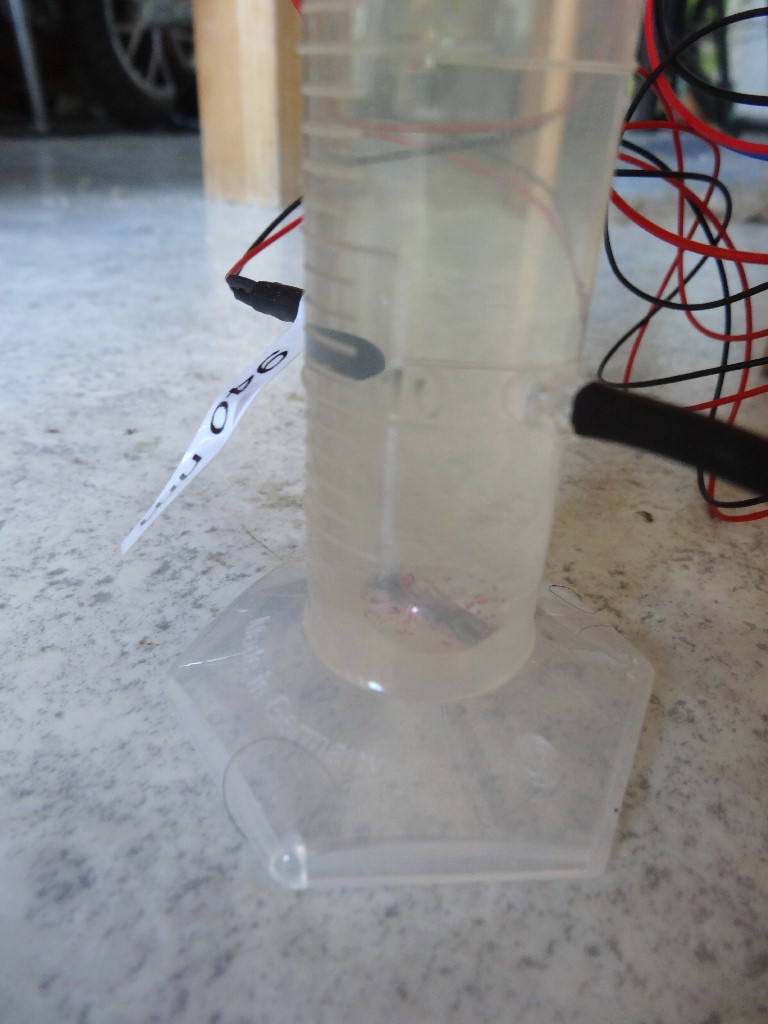

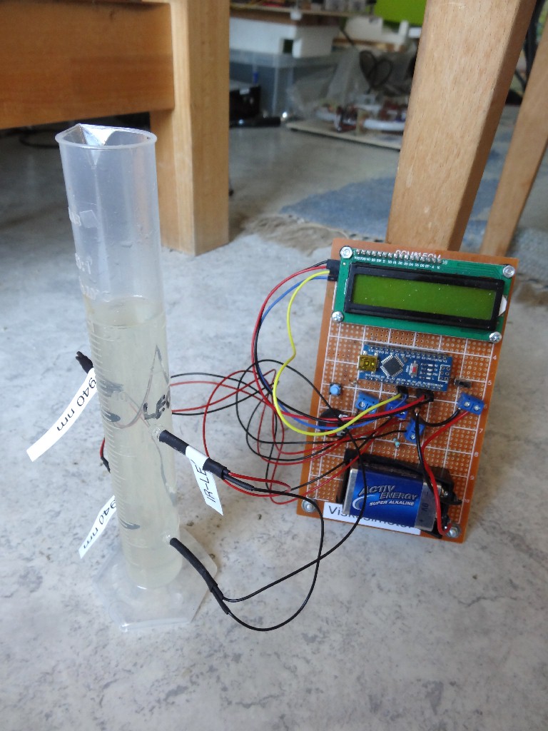

Hallo! Für die Berechnung der Viskosität einer Flüssigkeit benötige ich glasmurmeln mit einem Durchmesser von 8 bis 10 mm. Diese sollen eben aus Glas sein und undurchsichtig, also keine klaren, halbklaren Kugeln. Hätte vielleicht jemand von euch so ca. 10 Stück davon? Im Internet finde ich nur ab 14-16 mm große oder die Versandkosten liegen bei 15 Euro. Danke im voraus, stoppi

Vielen Dank einmal für die Antworten und den Link... Ja, habe gestern in zwei Spielwarengeschäften danach gesucht, leider Fehlanzeige. Die hatten nur die 16mm großen Murmeln. Dann war ich noch in einem Esoterikladen in der Hoffnung, eine polierte (Edel)Steinkugel zu finden. Auch Fehlanzeige... Bei bastelweltcreativ.de gibt es in 8mm leider nur (fast) durchsichtige Kugeln. Problem dabei: Mein Viskosimeter arbeitet zur Ermittlung der Sinkgeschwindigkeit mit zwei Infrarot-Lichtschranken. Und bei durchsichtigen Murmeln habe ich die Bedenken, dass es zu keiner ausreichenden Abnahme der Intensität kommt. Daher eben auch der Wunsch nach undurchsichtigen Kugeln. Oder wüsste jemand andere Kugeln in ähnlicher Größe mit einer Dichte > 1.5 g/cm³ bis hinauf zu 2.5 g/cm³? Im Waffengeschäft vielleicht?

Danke für eure Hilfe... 10 mm wäre das oberste Limit, lieber wären mir 8 mm. Zu klein sollen sie dann aber auch nicht sein, da sonst die Lichtschranke zu selten auslöst. Habe mir einmal schwarze 4mm und 10mm Kugeln der bastelweltcreativ in den Warenkorb gelegt. Die verlangen stolze 15 Euro Versand nach Österreich. Würde dann insgesamt für ein paar Murmeln 24 Euro ausmachen... Das ist mir eigentlich (im Moment zumindest) noch etwas zuviel, zumal meine Lieblingsgröße (8 mm) nicht dabei wäre. Im Waffengeschäft zum Beispiel die Munition für Steinschleudern.

Wenn du sagst IR Lichtquelle, Je nach Wellenlänge ist da auch klares Glas schwarz! Wenn alle stricke reißen, angaben(Gewicht beständigkeit), und der 3D-Drucker macht dir eine ;-) sogar auf Verlangen, Magnetisch(Fe Haltig) ;-)

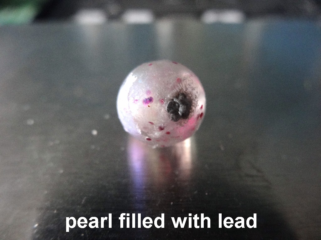

Dürfen die Dinger gebohrt sein. dann würde ich mal bei so Schmuckbastelläden schauen. Bzw die Bohrung dürfte da wohl eher direkt eingegossen sein.

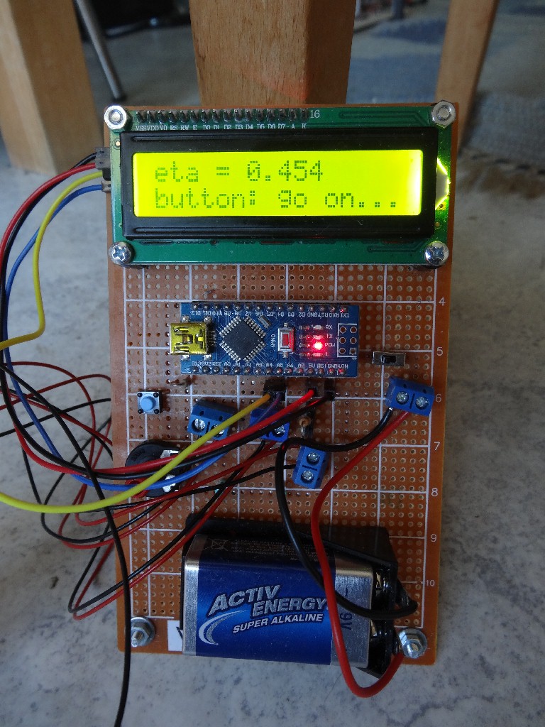

Danke für den Tipp. Bin mittlerweile eben in einem solchen Bastelgeschäft fündig geworden. Das Loch habe ich einfach mit Lötzinn aufgefüllt. Dann war auch die Dichte ideal um die 1.7 g/cm³. Das dazugehörige Kugelfallviskosimeter ist auch bereits fertig...
