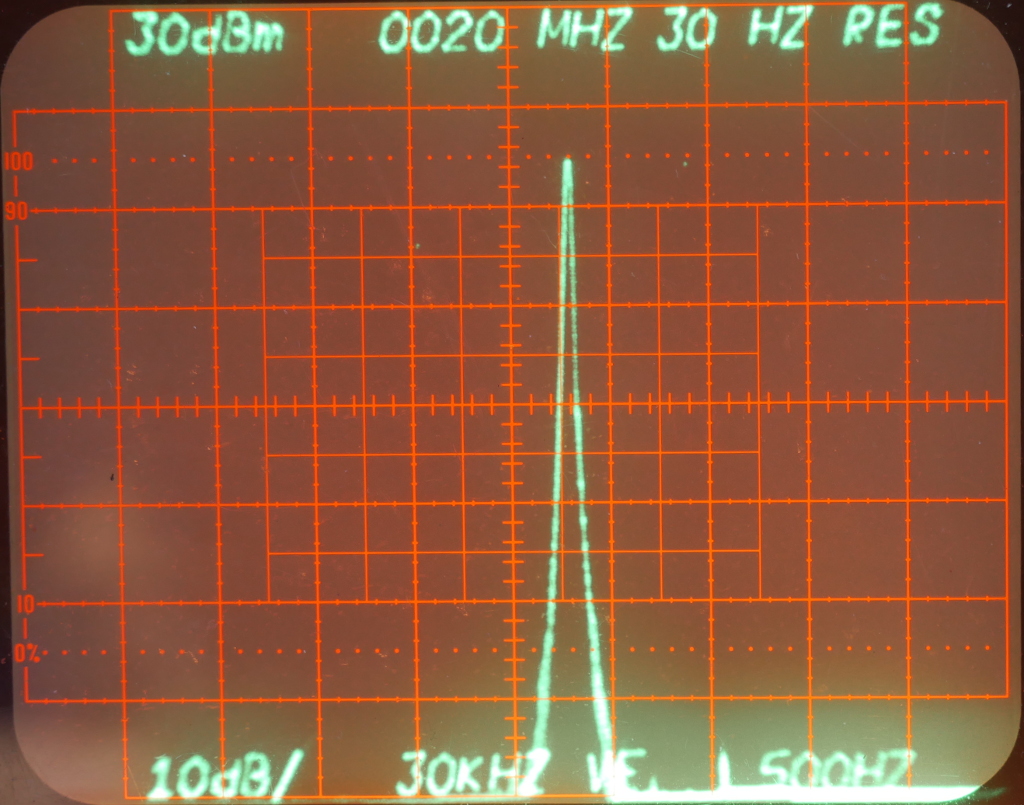

> Vor allem bei ganz kleinen Signalen. > Die sah man auf der Speicherröhre echt sauber. Man kann auch einfach eine Kamera davorstellen und lange belichten. (siehe Bild, 7L13 im 7623A) Sieht sogar fast huebscher aus als mit Speicherroehre und meine ist sogar noch gut. Olaf

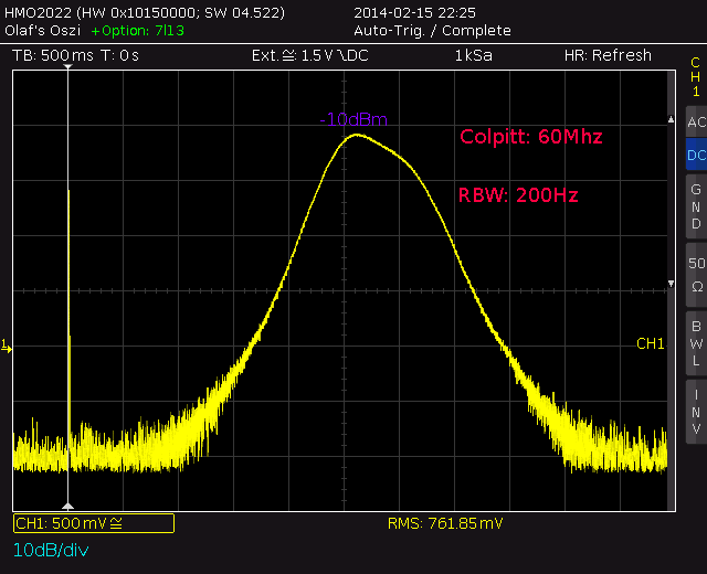

Was man eventuell auch machen kann falls der Spekki das kann, seinen Oszi an die hinteren Ausgaenge anschliessen. Bild zeigt den 7L13 an meinem Hameg. Olaf

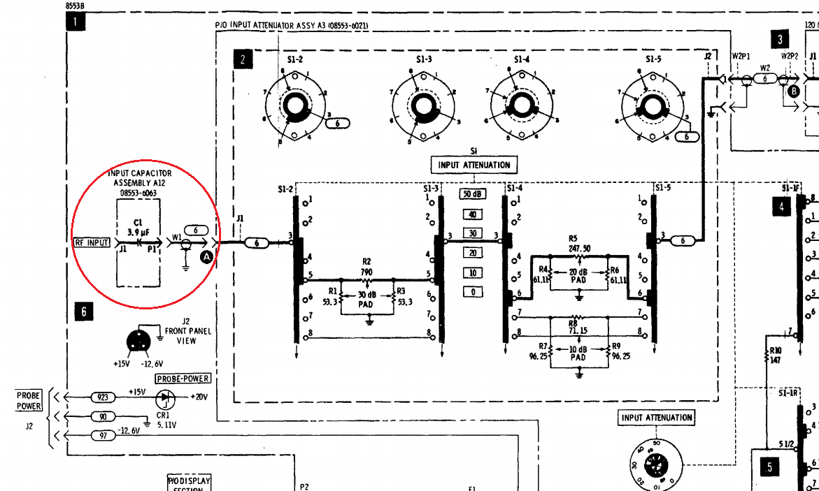

S.A. schrieb: > Was macht die Oben gelisteten DC-Blocker so teuer dass sie 600€ kosten? > Ist das ganze nicht einfach nur ein Kondensator in Reihe? Das ist nur ein Kondensator in Reihe. Die Frage ist aber eben was für ein Kondensator und wie angebunden. Desto größer die abgedeckte Bandbreite, desto aufwendiger wird das. Der Picotest geht bis 500 Hz runter, das bedeutet es braucht eine hohe Kapazität. Daß die dann aber auch bis 8 GHz hoch funktioniert macht es teuer. Die beiden Keysight gehen bis 50 GHz hoch, auch das ist kompliziert richtig umzusetzen. Wenn es ein professioneller DC-Block sein soll der nicht so einen weiten Frequenzbereich abdecken können muss, aber dennoch mit sauber definierten Parametern kommt, dann schau mal z.B. bei Mini-Circuits: https://www.minicircuits.com/WebStore/dashboard.html?model=BLK-89-S%2B
Wozu denn ein DC-Blocker? Der Eingang des 8553B ist schon vor dem Abschwächer + TP-Filter AC-gekoppelt über ein C mit 3,9µF. Trotzdem würde ich keine Gleichspannung über 12-15V anlegen, da die Einschaltflanke "durchgereicht" wird. Das ist noch gegenüber der Spezifikation von max. 50V recht sicher.

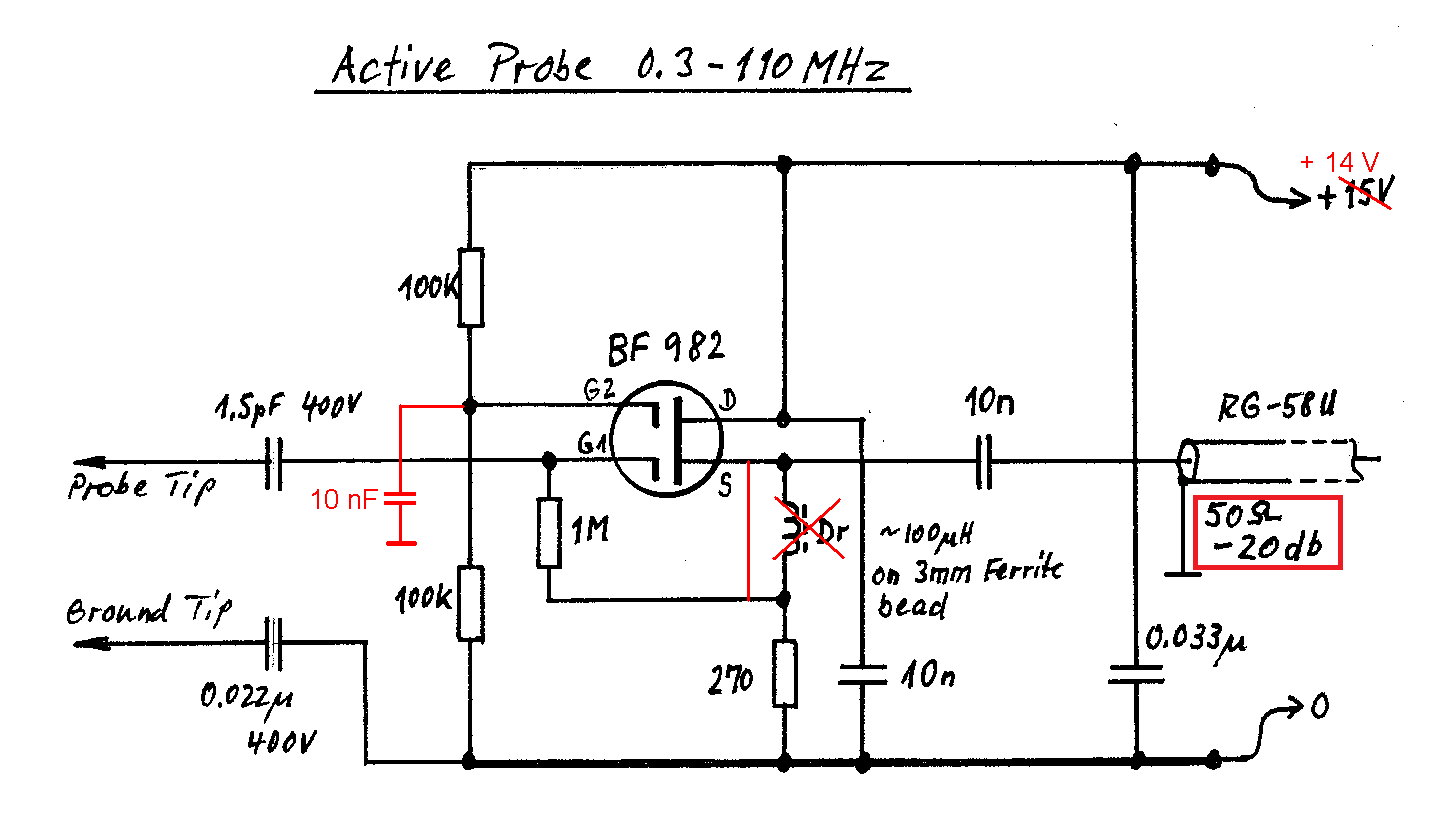

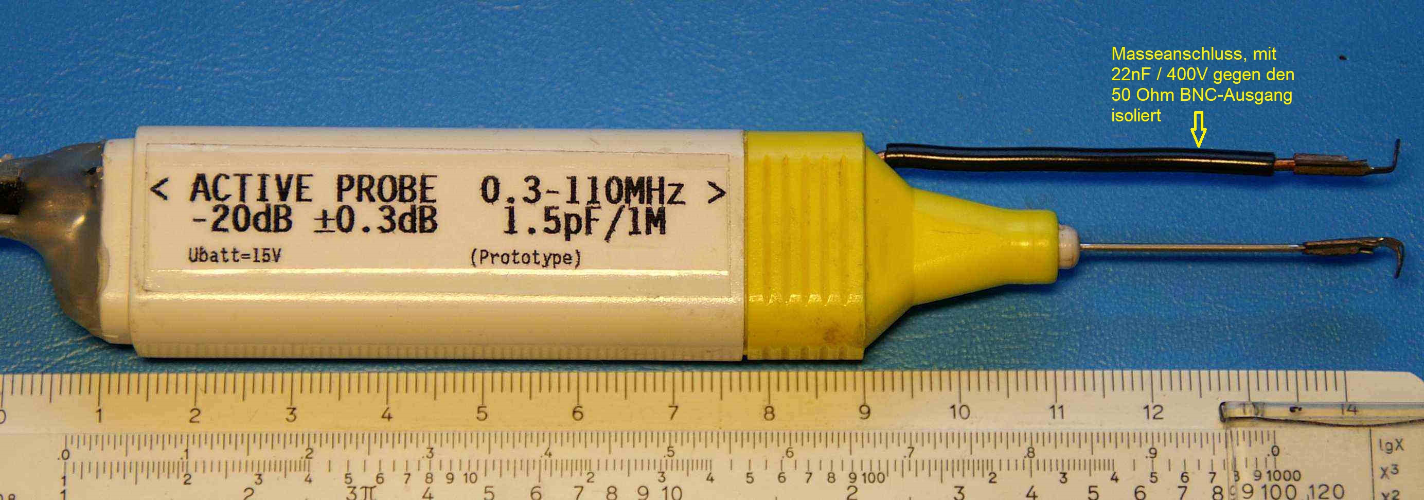

Ich habe mir damals einen ganz einfachen FET-Tastkopf gebaut. Der Eingangskondensator (ca. 1,5pF) und Speisespannung wurden so gewählt, dass die unvermeidliche Dämpfung exakt 20db beträgt. Man kann ja auch noch einen MMIC nachschalten, um auf 0dB zu kommen. Die sehr geringe Eingangskapazität erlaubt es auch, in selektiven Kreisen herumzumessen, die Isolierung erlaubte auch das Messen (mit einiger Vorsicht bis max. 300V DC) in Röhrenschaltungen. Im Netz sind Unmengen auch ähnlicher Schaltungen zu finden, z.T. auch mit OPVs.

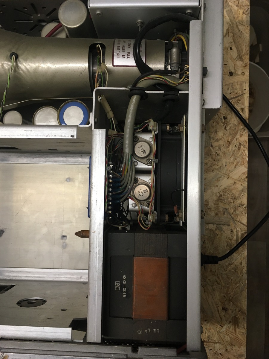

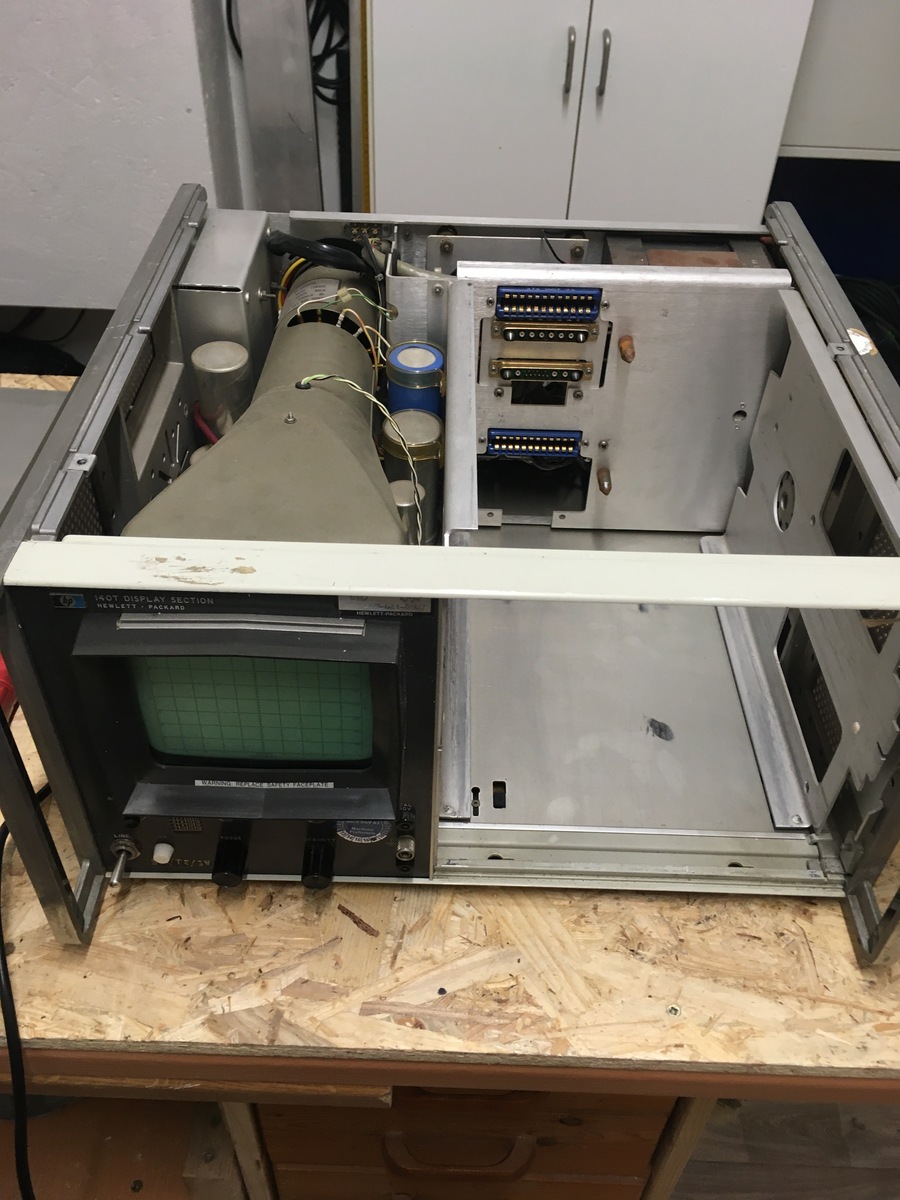

Habe mal versucht den SA einzuschalten. Aber es tut sich gar nichts, nichtmal die "On" Lampe geht an. Wenn ich alles außer der Displayeinheit ausbaue und dann einschalte, sieht man dann trotzdem noch den CRT-Strahl?

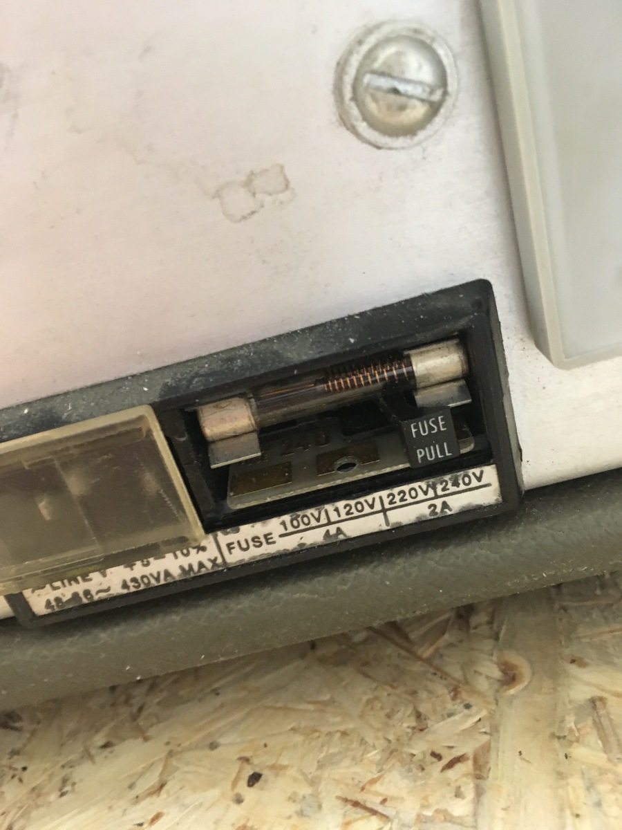

Die Lampe sollte direkt am Netzschalter hängen, auch der Lüfter sollte sofort mit anspringen. Netzsicherung?
Bearbeitet durch User
Ich habe 4 Stück davon hier, jeweils mit dem 8555A und 8552B, aber ich habe da noch keine solchen Fehler festgestellt. Es gibt eine Stabi-Röhre, die nach und nach ihre intrinsische Radioaktivität verliert, dadurch steigt die Zündspannung an, und das kann auch eine Sicherung auslösen. Ist aber wohl am oberen Einschub.
Vielleicht bin ich auch zu blöd um das Gerät anzuschalten. Ich habe ja den HP140T. 230V hinten rein und vorne nur den Schlater "Line" umgelegt. Oder habe ich etwas vergessen?
Eigentlich nicht. Das Gute an dem Gerät ist, daß man alle Unterlagen in guter Qualität herunterladen kann. Da geht nun die Fehlersuche los. Ich helfe gerne, wo es mir möglich ist.

Naja, bei mir funktioniert ja wirklich gar nichts, nichtmal die „On“-Lampe leuchtet. Hat das HP140 noch irgendwo anders Sicherungen verbaut bzw. Wo befindet sich das Netzteil?
So, habe den SA jetzt mal aufgeschraubt. Und ein paar Bilder angehangen. Habe ihn auch mal ohne die Einschübe versucht anzumachen, tut sich auch nichts. An die die sich mit dem Gerät evtl etwas besser auskennen: Wie sollte ich jetzt vorgehen? Scheint ja als wäre gar keine Spannung da. Wo muss ich was messen? Wie gesagt, ist das erste mal dass ich so ein Teil überhaupt aufschraube.
https://bama.edebris.com/download/hp/140t/140T.pdf da gibt es auch noch 140a und b Sind alle Spannungen vorhanden? Auf S. 23/24 sind Fotos von oben und unten. ICh nehme an, den 140 kann man auch ohne Einschübe prüfen, da würde ich anfangen.

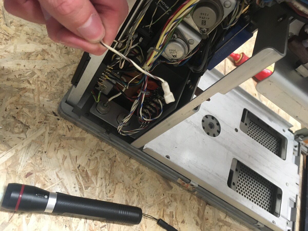

Ich melde mich nochmal, ich bin mir ziemlich sicher den Fehler gefunden zu haben. Ich bin dem braun grauen Kabel der vom Line Schalter abgeht gefolgt und habe das andere Ende in der Nähe von dem Trafo gefunden. Doch das Kabel war lose, nun habe ich aber das Problem dass ich nicht die Stelle finde wo dieses Kabel dran war. Weiß hier jemand mit dem selben SA wo dieser Stecker dran kommt? Vielen Dank!
Weil die Drähte am Netztrafo angelötet sind, vermute ich das dieses Kabel an einen Kontakt der Netzbuchse draufgesteckt war. Ist aber nur eine Vermutung. Ralph Berres
So laut Schaltplan ist das Kabel mit der Hauptsicherung verbunden (Farbcode 918). Aber ich konnte immer noch keine Stelle finden wo das dran könnte
Habe das Kabel da angeklemmt wo ich vermutete wo es hingehört, doch die Hauptsicherung ist dann durchgebrannt. Ich werde die Tage den SA hier zum Verkauf für Bastler anbieten. Mir fehlt dazu das know how

Nicht aufgeben! Das Kabel hat eine ganz spezielle Farbgebung des Außenmantels, und mit dem Farbcode kann man es ganz sicher in dem Schaltplänen zuordnen. Raten ist da nicht nötig. HP war damals unglaublich gut im Bau von den Geräten!

steht de Spannungswähler eventuell nochauf 110V? Ralph Berres

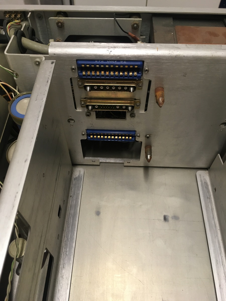

PS Wenn die Platine unter der Hauptsicherung eine falsche ist oder Trümmer da im Schacht stecken, dann knallt auch die Sicherung raus.! Die Platine kann man vorsichtig an dem kleinen Loch rausziehen. Mal den Schacht checken. Die Platine kann je nach verwendeter Netzspannung verschieden einstecken, siehe Manual.
