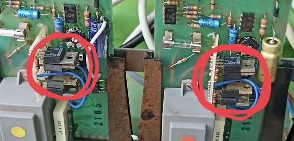

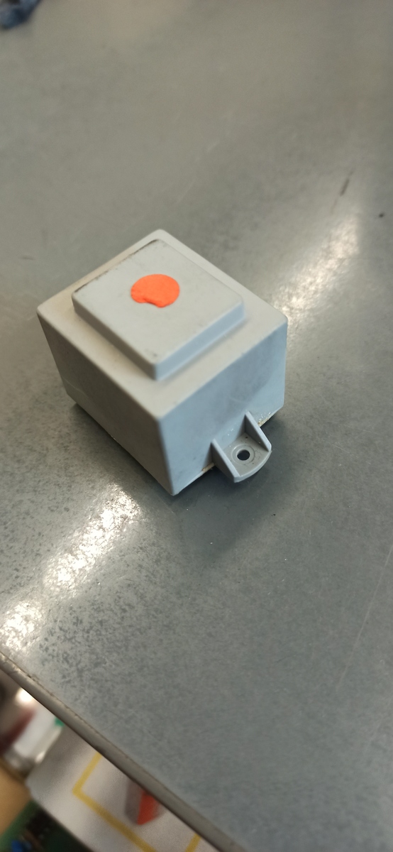

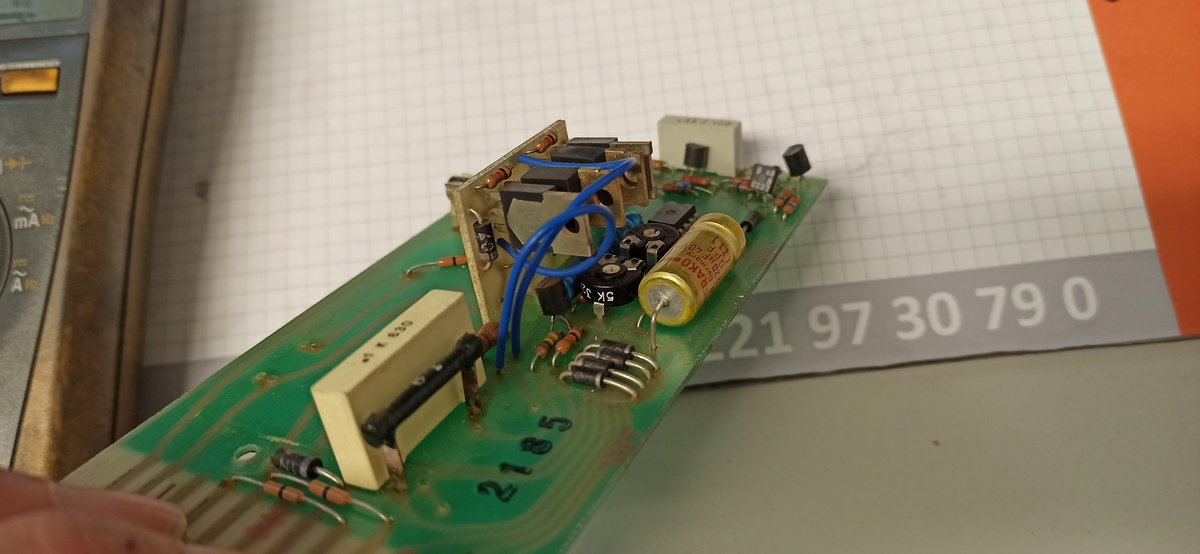

Guten Abend Zusammen,
habe eine ältere Ballmaschine. Hier ist leider die Platine defekt und
der Hersteller möchte leider nicht den Schaltplan rausgeben.
Defekt ist ein Spannungswandler von 230vac nach 24vac. Siehe Bild.
Der Motor der darüber angesteuert wird ist ebenfalls im Bild angehangen.
Jetzt ist die Frage was ich hier verwenden kann?
Hoffe auf Hilfe :)
von Dieter (Gast)
Jan T. schrieb:
> Defekt ist ... Siehe Bild.
Nur weil da ein roter Punkt drauf ist, heist das nicht, dass der defekt
ist.
von Chris K. (kathe)
Das sollte irgendwie gehen sind einfache lineare Netzteile.
Maße des Trafo's, Pin abstände ... Bezeichnung wenn vorhanden.
Irgendwelche Daten welche Last benötigt wird ?
Bilder von der Platine (Spannungsregeler oder ähnliches) um die
benötigte Leistung abzuschätzen ....
Vorhanden Meßgeräte?
Elektronik Kenntnisse vorhanden?
Standort vielleicht ist ein Repaircafe in der Nähe.

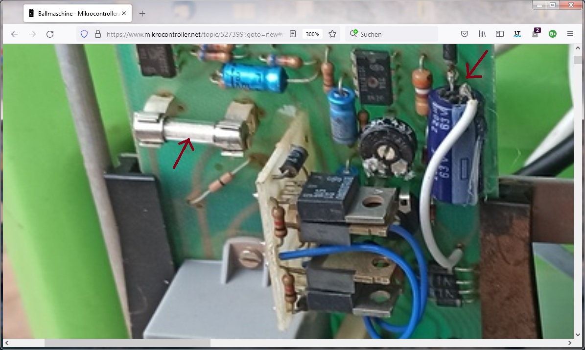

Pruefe erstmal die Sicherungen!
Die kleinen grauen Kaesten sind wohl Trafos.
Einen 220 V/24 V Trafo zu finden, ist nun nicht so schwer.
von Jörg R. (solar77)
Du meinst den Trafo? Und wie kommst Du darauf dass der defekt ist?
Das kann Dir niemand sagen weil nicht zu erkennen ist welche Daten der
Trafo hat. Die Frage ist auch ob er tatsächlich die Fehlerursache ist.
Was sind das für schwarze Bauteile im TO3 Gehäuse? Die Fotos sind da
sehr unscharf.

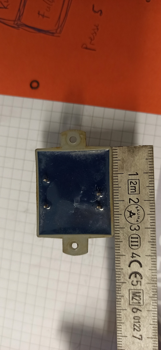

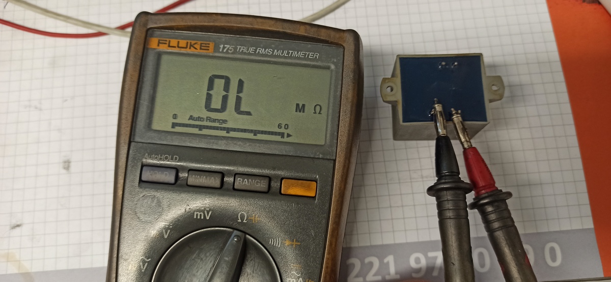

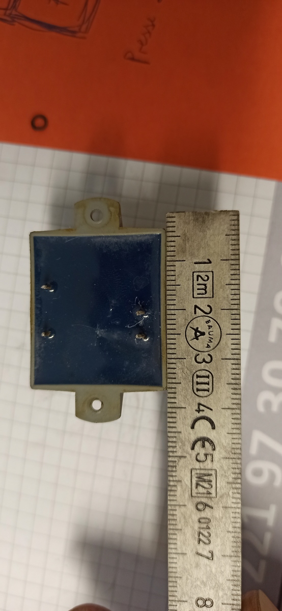

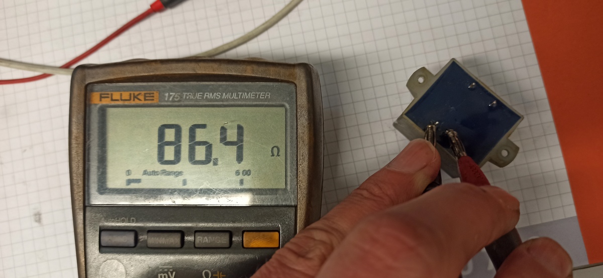

von Jan T. (jan_t)
Hallo also elektronische Kenntnisse sind vorhanden. Habe die Platine ja
zweimal und habe den Trafo Ohmisch auf der Sekundärseite kaputt
gemessen. Leider ist keinerlei Infos auf dem Trofo.. Hiermit wir ein
Gleichstrommotor 50 W betrieben..
Hinter den 24vac wird die Spannung noch mit Dioden gleichgerichtet
Beste Grüße

von trafoaner (Gast)
> gemessen.
Wie was gemessen - trafos gehen zu 99% auf der Primärseite kaputt ?!
von Jan T. (jan_t)
Ist schon was her als ich es gemessen habe.. Kann auch die Primärseite
gewesen sein..
Die Frage ist ja eher wie ich einen neuen passenden finde wonach ich
mich richten muss wenn ich den Motor betreiben möchte:))
Jan T. schrieb:
> Hiermit wir ein Gleichstrommotor 50 W betrieben..
Ich möchte vorsichtig bezweifeln dass der Trafo 50W bzw. 50VA hat.
Welche Abmessungen hat er?

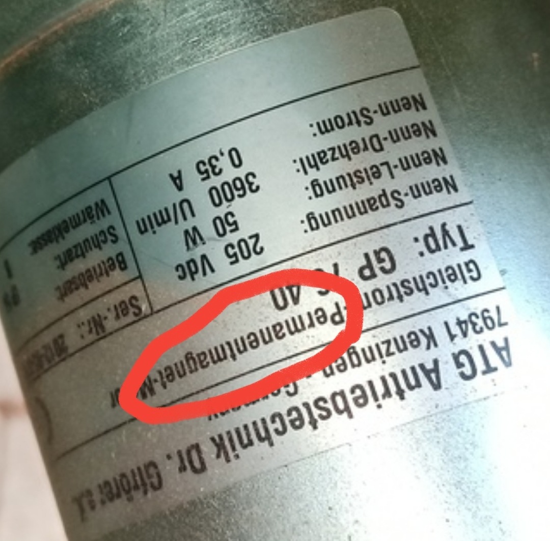

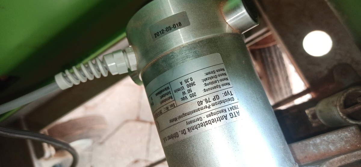

von Uwe S. (bullshit-bingo)
Bei einem 205V-Motor und einem 24V-Trafo stellt sich die Frage wohl
kaum...
von Frank L. (hermastersvoice)
am Motor steht 205VDC. Irgendwie passt das Alles nicht zusammen
Auf dem Motor steht „Nennspannung 205V DC“, nicht 24V.

Ferner frage ich mich, wo du schwarze TO3-Bauteile siehst. Aber Leute
wie du können aus einer sehr farbigen Palette an Ausreden sicher gleich
wieder die Passende auswählen...
> Leute
Sorry, TO220. Hättest Du aber auch selber drauf kommen können.
Hauptsache rumkrakehlen.

von Chris _. (chris_x)
Es handelt sich um Bauteile im TO-220 Gehäuse, nicht um TO-3's. ;-)
Zum Thema: @TO: Der Transformator wird - wenn ich seine Abmessungen im
Vergleich mit den benachbarten Bauteilen erschätze eher 10-15VA haben.
Wenn der Transformator dem roten Punkt tatsächlich defekt sein soll:
kannst Du das Gerät (mit gezogener Platine auf der der vermutet defekte
Transformator saß) dennoch in Betrieb nehmen und die Ausgangsspannung
des Transformators mit dem gelben Punkt auf der Nachbarplatine messen?
Die beiden Platinen sind ident und die Messung sollte Aufschluss darüber
geben, welche Spannung der defekte Transformator lieferte....
> Kein Problem;-) Bullshit-Bingo hätte mich ja auch einfach nur freundlich
> auf meinen Fehler aufmerksam machen können. Aber das ist halt nicht
> seine Art. Das ich die TO220 gemeint habe ist wohl offensichtlich.

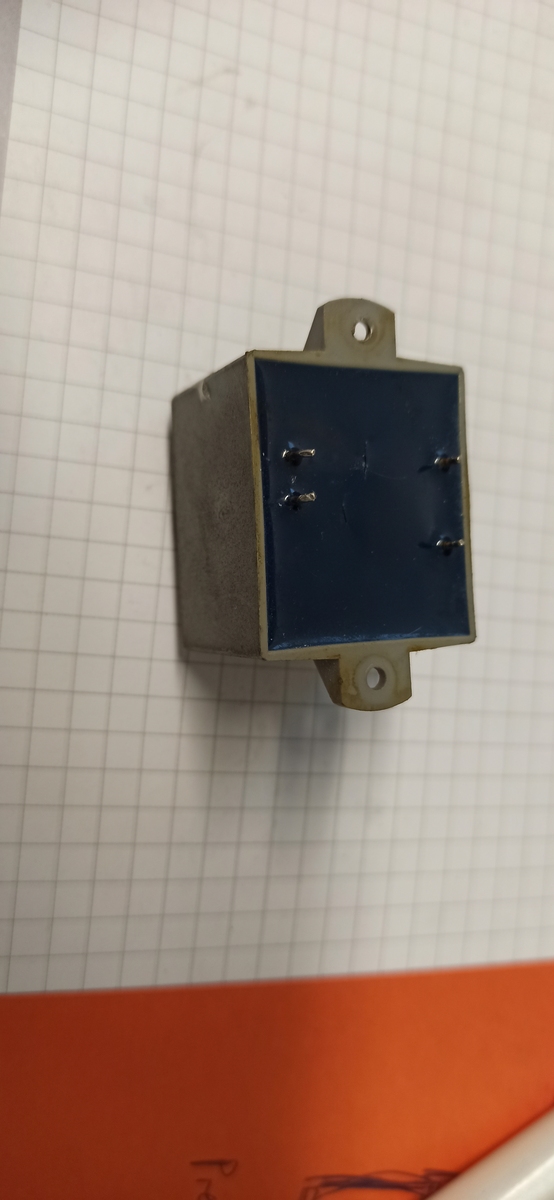

Alles gut! Zurück zum Thema: Jetzt geht es primär um Jan. @Jan: antworte
bitte auf meinen ersten Post hier, dann sehen wir weiter...

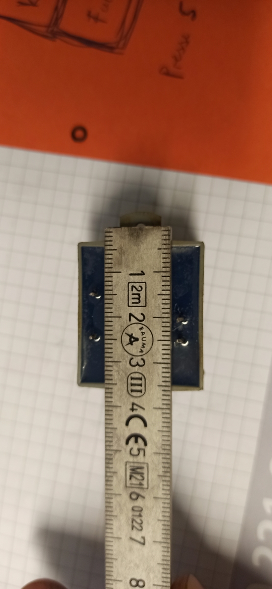

Btw.: Gib' uns bitte trotzdem die Abmessungen des Transformators bekannt
und schieß' ein Bild von der Unterseite des Bauteils um es danach hier
zu posten!

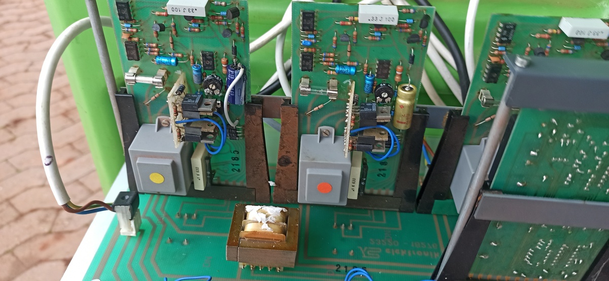

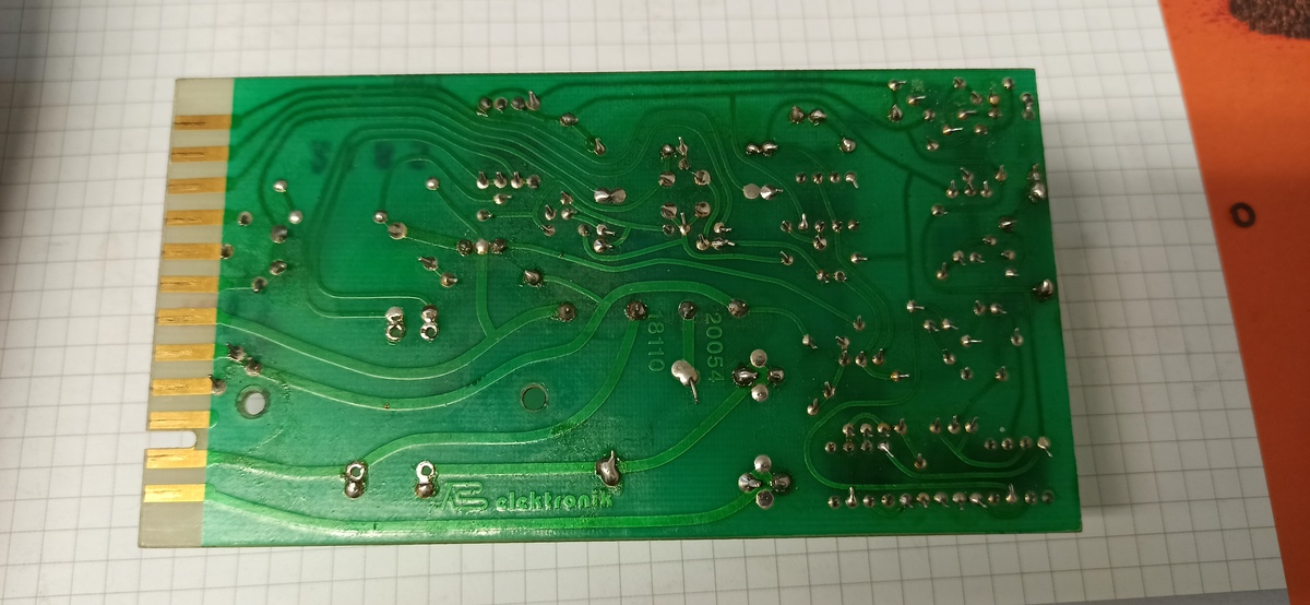

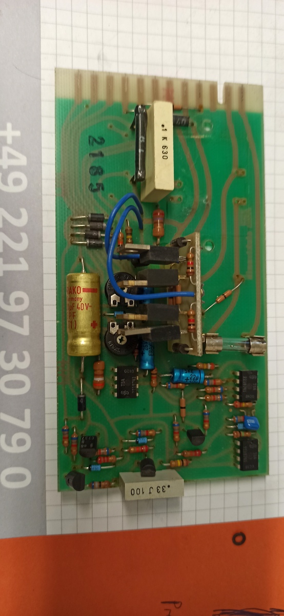

von Jan T. (jan_t)
> Wie hast du herausgefunden das 24 V fehlen?
Also habe noch weitere Bilder angehangen... Bin mir Recht sicher dass
ich bei der anderes Platine 24vac raus bekommen habe müsste ich aber am
Wochenende nochmal testen wenn ich Vorort bin.
Allgemein gibt es 2 gleiche Motoren die jeweils von einer Platine
angesteuert werden.. Untereinander habe ich diese auch schon getauscht..
Mfg
von Udo S. (urschmitt)
Alles sehr vage.
Du hast zwei Platinen die identisch sind?
Warum misst du dann nicht vergleichend?
Als du die Platinen getauscht hast ist der Fehler mitgewandert?
Welch Spannung misst du auf der Primärseite des Trafos bei jeder Platine
und was auf der Sekundärseite?
von Jan T. (jan_t)
Udo S. schrieb:
> Alles sehr vage.
Fehler ist nicht mitgewandert..
Eingang 230ac Ausgang 24VAC ( Werde ich aber nochmal prüfen)
Jan T. schrieb:
> 😄 Sorry also der Motor der vorher nicht mehr lief läuft mit der anderen
> Platine
Am besten klärst du das jetzt erst mal mir dir selbst.
Jan T. schrieb:
> Also es liegt definitiv an der Platine und an dem Trafo.
Wenn der Fehler mitgewandert ist (letzte Aussage) dann liegt es wohl an
der Platine, aber noch lange nicht zwangsläufig am Trafo.
Jetzt hilft im eingebauten Zustand messen. (Vorsicht vor gefährlichen
Spannungen)
Und zwar systematisch vom Eingang zum Ausgang, und vergleichend, denn du
hast ja den Luxus eines noch funktionierenden identischen Systems.
Falls du primär eine sinnvolle Spannung misst und Sekundär auf der
defekten Platine nichts dann kann der Trafo kaputt sein. Es kann aber
auch ein Kurzschluss hinter dem Trafo vorliegen (der den Trafo natürlich
dann über die Zeit auch gehimmelt haben kann)
Übliche Verdächtige wären in dem Fall alle Halbleiter, also
Gleichrichtdioden und die TO220 Bauteile.
Nachtrag: DIe beiden Sicherungen sehen verschieden aus. War die auf der
defekten Platine defekt und wurde getauscht? Das wäre ein Hinweis auf
den beschriebenen Fehler (Halbleiter defekt und deshalb Trafo überlastet
(und ggf durchgebrannt).
von Wendels B. (wendelsberg)
Ich wuerde auf Grund des Beweisfotos IMG_20211116_153639.jpg den Trafo
als Schuldigen anklagen.
Was liegt an der Sekundaerseite der intakten Platine an?
wendelsberg

Hallo so nach ewiger Zeit dann nochmal dran gewesen. Am Trafo kommen bis
zu 27VAC raus.
Am Motor kommen ca. 190 VDC an
von uxdx (Gast)
Aus einem defekten Trafo kommen keine 27VAC raus ...
von svensson (Gast)
Er meint wahrscheinlich, daß an dem Trafo der funktionierenden Platine
27VAC gemessen werden. Das paßt schon, die Leerlaufspannung ist in der
Regel etwas über der Nennspannung.
Neben dem Trafo sollte man vielleicht auch gleich den uralten
goldfarbenen Elko ersetzen. Auf der anderen Platine wurde das ja auch
schon gemacht.
von svensson (Gast)
Die Spannung für die Motore scheint extern zu kommen; vgl. die
Leiterbahnen mit den großen Breiten.
Es scheint ja (mindestens) drei Mal die gleiche Platine verbaut zu sein.
Und die rechte "umgekehrte" scheint aber anders beschaltet zu sein.
Vielleicht ist das der Spannungswandler für die Motore.
> zu 27VAC raus.
dann müsste ein 205V-Motor eigentlich schon "gut drehen"
205VDC für den Motor,
so macht man sich natürlich auch seine eigene Suppe...

von svensson (Gast)
Voriger Post dürfte Quatsch sein.
Wahrscheinlich ist die aufgesteckte kleine Platine eine
Phasenanschnittssteuerung mit Gleichrichtung, die den Gleichstrommotor
steuert. Das RMS Multimeter zeigt nur den Mittelwert von 190V DC an.
Der kleine Trafo dient dann nur für die Steuerspannung von 24VDC.
von svensson (Gast)
Es muß natürlich heißen: mein vorheriger Post...
und letztlich ist das auch nur ein verkappter (äh verkapselter)
Universalmotor, so wie die Motörchen in diesen Auto-Polierschwabbeln.
Die stehen in den Dingern auch mit "um die" 240v= zu Buche.
Da ist dann stumpf nur ein Brückengleichrichter davor.
Der würde auch mit AC laufen.
Das könnte dann also auch mit nem Staubsaugerdimmer zum Einstellen
laufen.
ggf den max. Einstellwert begrenzen, falls das damit zuviel wird.
von oszi40 (Gast)
Linke Leiterplatte sieht schon recht verbastelt aus. WELCHE ist denn
eigentlich kaputt?
Trafo ist wahrscheinlich EI30 max 3,6VA
z.b. http://www.hahn-trafo.com/PDFs/Flyer/ttechnik/EI_30.pdf
Belegung 2-4   / 8-9 bzw 7-8
Ich hätte einen mit passenden 230 V pins genommen und sekundär mit
breiterem Abstand und ein Silberdraht an die Pins gelötet passend
gebogen und wieder eingelötet- Zur Montage noch zusätzlich einen
Kabelbinder durch die 2 Montagelöcher.
von Achim M. (minifloat)
●DesIntegrator ●. schrieb:
> verkapselter [...] Universalmotor
Nö, isses nicht, zumindest mit Gleichstrom haste Recht. Permanentmagnet
heißt, der hat keine Feldwicklung. Dann kann es auch keine
Reihenschlussmaschine/"universalmotor" sein.
mfg mf

von 123 (Gast)
Die 4 scharzen bausteine auf der Zusatzplatine TO220 oder was auch
immer, sind vermutlich das "Stellglied" der Motorregelung. auf die
Patine gehen vermutlich 230V, über die sicherung und vermutlich die quer
laufende Diode.
Die Separaten 2 kontakte ganz aussen sind vermutlich 230V einspeisung.
die nächsten 2 neben der nut vermutlich nicht belegt, die nächsten 2
gehen vermutlich an den Motor, und das was dann noch kommt ist für
irgend eine art von regelung notwendig.
Nach dem Travo kommen dann ein diskreter Brückengleichrichter (4
schwarze dioden) und der goldene Elko (der auf der anderen Platine schon
getauscht wurde)
Wenn der Travo tot ist, ist der zu ersetzen, ... den elko ggf auch
prüfen, wenn der nicht mehr ausreichend glätten kann dann kann die
regelung auch nicht mehr sauber arbeiten.
ggf hat die regelung eine kurz schluss?, ... Wenn über die Sicherung
auch die 50Watt des Motors mit abgesichert sind, dann fliegt die nicht
raus, wenn die Regelung einen kurzschluss hat. Der Travo hat ja
anscheinend nur 3.6Watt. bei Faktor 10+ gibt irgend jemand anders vorher
auf, bevor die Sicherung meint sich bewegen zu müssen.
von Jan (Gast)
Hallo Zusammen also tausche ich den Trafo gegen einen 3,6va mit 230vac
primär und 24Ac Sekundärspannung. + Den Elko.
Oder sonst noch Auffälligkeiten?
von svensson (Gast)
Wenn Du gut bist, dann tausche auch die kleinen blauen Kondensatoren,
wenn das Elkos sind, wonach es m.E. aber aussieht.
Alle Teile zusammen dürften nur wenige Euro kosten, also ausprobieren.

von Armin X. (werweiswas)
Was für eine Ballmaschine ist das denn?
Baseball?
Hab eine solche mal für einen Arbeitskollegen instandgesetzt.
Darin werkelte für jeden Motor ein LM723 als Ansteuerung für eine
variable Phasenanschnittsteuerung.
