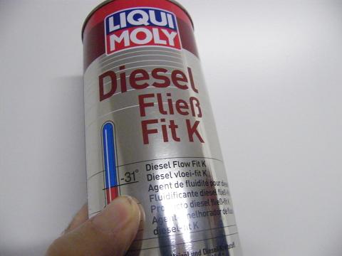

oszi40 schrieb: > Ben B. schrieb: >> Nöö, so teuer wird die kleine Notstromtechnik nicht. > > Stinken tun alle trotzdem im Dauerbetrieb und 150kg sind nicht für die > Briefwaage. Der Gabelstapler stapelt das mit links ;-) Mit elektrischen Treppensteigern bekommt man sowas auch spielend die Treppe hoch. "Richtige" Dieselgeneratoren wiegen 500kg aufwärts. Der Bundeswehr-Diesel ist ein Leichtgewicht.
Philipp schrieb: > Der Gabelstapler stapelt das mit links ;-) Wenn Du immer einen hast, kein Problem. Je nach Windrichtung wirst Du ihn öfter brauchen. Sonst lebst Du in einer Dieselwolke. Übrigens gibt es für besonders kalte Tage Fließfit.
oszi40 schrieb: > Übrigens gibt > es für besonders kalte Tage Fließfit. Für was? Sowas hat mein Vater in 50 Jahren Landwirtschaft nie gebraucht. Normaler Winterdiesel reicht. Oder im Sommer (für den Winter) die teuren Dieselkraftstoffe von Aral/Shell kaufen, das ist meist Winterdiesel. Und Deutzmotoren laufen fast immer, selbst man schon Paraffinschlieren im Tank sieht. Das geht (bei mir) immer noch durch den Filter und Pumpe. Unser John Deere 3130LS musste den ganzen Winter im Stall stehen, den haben wir nicht geschafft aufzutauen ;D Der mag keinen Sommerdiesel bei leicht tieferen Temperaturen.
Eyze schrieb: > Normaler Winterdiesel reicht. Bis 22 Grad bei Aral. Andere auch etwas weniger (wie ein Kollege auf der A9 leider bemerkte).
oszi40 schrieb: > Eyze schrieb: >> Normaler Winterdiesel reicht. > > Bis 22 Grad bei Aral. Andere auch etwas weniger (wie ein Kollege auf der > A9 leider bemerkte). Ich unterstell dir, du meintest -22°C. Da wäre es doch positiv, wenn ein Diesel bis etwas weniger funktioniert? ;)
Ja da gibts deutliche Unterschiede. Mir wäre dadurch vor ein paar Jahren wegen Sprit von der Billigtanke in Vogelsdorf fast einmal mein VW T3 (mit 110PS TDI vom Golf 3) eingefroren - nachdem er im Februar ein paar Stunden bei gerade mal -6°C draußen stand. Ganz langsam und vorsichtig fahren half damit er nicht ausgeht, nach zwei Kilometern war der Dieselfilter und die Einspritzpumpe wohl warm genug und man konnte wieder volle Leistung fahren. Ab an die Aral-Tanke (darf man in dem Zusammenhang wohl ruhig erwähnen) und 10..15 Liter Ultimate rein, Problem gelöst obwohl immer noch großteils Billigsprit im Tank war. Da fragt man sich wirklich was für eine Plörre die da am Ortsausgang Vogelsdorf in Richtung Berlin verkaufen und wer für's Abschleppen zahlt wenn wirklich mal einer deswegen liegenbleibt. Bei ganz alten Vorkammer-Dieselmotoren kann man auch 10..20% Benzin als Fließverbesserer beimischen, das nuckeln die problemlos mit durch.
