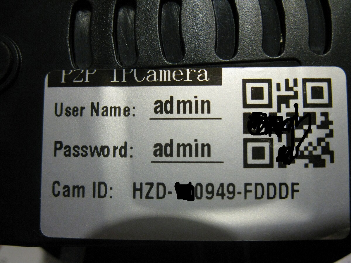

Vor ca. 6 Jahren kaufte ich zwei P2P Kameras von KKMOON (wahrscheinlich Nachbau...). Nach der Installation könnte ich mit der App CameraP2P unter Android überall an die Kameras zugreifen. Nach ca. 2 Jahren habe ich die Kameras demontiert. Jetzt wollte ich eine Kamera wider einsetzen. Installation ist ohne Probleme gelaufen. Aber leider habe ich die Zugriff an die Kamera nur im WIFI Netz in dem der Kamera Läuft. Also kein P2P. Im jedem anderen Netz kommt die Meldung: Status: wird Verbunden. Danach kommt die Meldung: Verbindungszeitüberschreitung. Hat jemand einen Rat...?

Basis für die Verbindung ist CAM ID. Die ist bezeichnet auf dem Configuration als Lizenz. Jeder Kamera hat andere ID.
