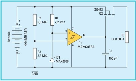

Moin moin, habe einige Geräte, die aus 4 NiMh-Zellen versorgt werden. Und ständig das Problem, dass einzelne Zellen tief entladen und dadurch geschädigt werden. Hier möchte ich einen Riegel vorschieben und die Geräte mit einer Einzelzellenüberwachung nachrüsten, die bei Unterspannung einer einzelnen Zelle das Gerät spannungsfrei schaltet. Dabei sollte sich die Einzelzellenüberwachung am besten gleich mit abschalten. Hat jemand schon mal so was gestrickt, oder kann ein IC empfehlen? Oder gibt es was fertiges, was zuverlässig funktioniert? Armin
Deine zusätzliche Schaltung wird in der Praxis wenig nützen. Es sind immer die schwächsten Zellen, die umgepolt werden. Das Umpolen kannst du verhindern, was aber nichts daran ändert, dass die betroffenen Zellen bereits verschlissen sind. Achte einfach darauf, dass du immer nur frisch geladene Akkus mit gleicher Kapazität in das Batteriefach einsetzt. So stellst du sicher, keine guten Akkus zu killen. Es ist übrigens normal, dass ungefähr jede fünfte Zelle auffällig schneller verschleißt, als die anderen. Den Effekt habe ich bei teuren Marken (wie Sanyo Eneloop) ebenso beobachtet wie bei billigen No-Names. Die Eneloops haben woanders ihre Vorteile.

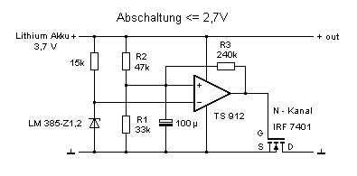

Sehr einfache Verhinderung einer Umpolung ginge wie in der Skizze angedeutet. Das ist allerdings ungenau und temperaturempfindlich.

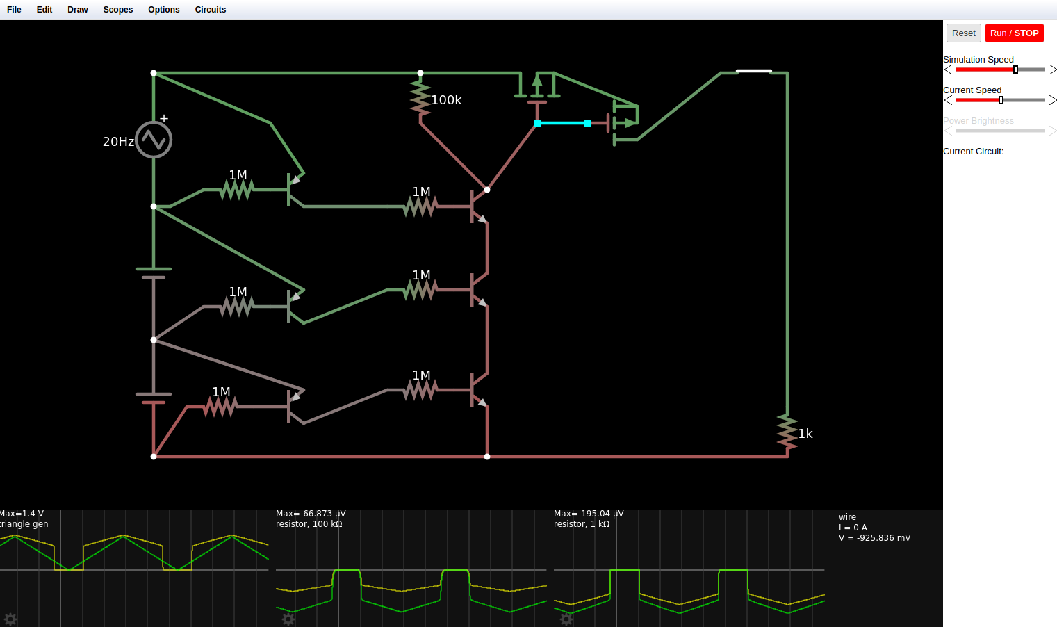

Eine Schaltung, die Spannungen mit einer Referenz vergleicht aber keinen Strom verbraucht, kann es nicht geben.
Da mach ich mal mit: Armin E. schrieb: > batman schrieb: >> Bei NiMH-Packs reicht es meist, den passenden Entladeschluß (Spannung) >> für die Anwendung (Last) exakt einzuhalten, da leere Zellen unter Last >> schnell abfallen. > > Das hängt von der Anzahl der Zellen ab. Zwei verschiedene Geschichten! Der rapide Spannungsabfall einer Zelle ("da leere Zellen unter Last schnell abfallen") hängt von der Idee her nicht von der Anzahl der Zellen ab, siehe Anjas (--Chapeau!--) gut dokumentierten Lösungsansatz. Auch Anja bringt leider kein Allheilmittel, das sagt sie selbst; bei plötzlich hoher Stromentname wird auch ihr Konzept bei mehr als 6 Zellen nicht hinreichend funktionieren. > Bei 4 Zellen empfiehlst du mir welche Spannung? Lesefutter zum nachrechnen: www.mikrocontroller.net/attachment/34643/Tiefentladung.pdf Bei vier Zellen kein wirkliches Problen, aber: > Habe hier auch ein Gerät mit 8 Zellen, wenn du als Abschaltspannung 8V > nimmst, bemerkst du eine Zelle mit 0V gar nicht. Denn 1.2V mal 7 ergibt > 8.4V. Offtopic, aber: So ist das! > Wenn ich mich ans Frickeln mache, wieso dann nicht gleich richtig? > Richtig wäre eben eine Schaltung mit Einzelzellenüberwachung. Meine allgemeine philosophische Meinung (von einer bis drölfunffünfzig Zellen): Ja, da bin auch ich im Wuschdenken bei dir! Meine technische Meinung: Einzelzellenüberwachung ist bei vier NiMH-Zellen nicht nötig. Das Problem insgesamt hast du selbst schon recherchiert: teurer Technikaufwand und Ruhestrom sprechen der Einzelzellenüberwachung hier entgegen.
Stefan ⛄ F. schrieb: > Eine Schaltung, die Spannungen mit einer Referenz vergleicht aber keinen > Strom verbraucht, kann es nicht geben. Nahezu != keinen Armin E. schrieb: > Nahezu Null Stromverbrauch wäre anzustreben. Gibt es nicht eine Möglichkeit, dass sich die stromfressende Spannungsüberwachung gleich mit abwirft? So wie ein abfallendes Relais die Batterie komplett trennt. 2aggressive schrieb: > Das Problem insgesamt hast du selbst schon recherchiert: teurer > Technikaufwand und Ruhestrom sprechen der Einzelzellenüberwachung hier > entgegen. Wenn es ein IC gäbe, hielt sich der Technikaufwand in Grenzen. 6 Beine an einem Gehäuse würden schon reichen ;-) Fand eben noch'ne Schaltung (Bild), auf so etwas wird es wohl hinauslaufen. Ließe sich sicher rel. einfach auf 4.8V anpassen. https://www.ledhilfe.de/viewtopic.php?t=7924
Armin E. schrieb: > Gibt es nicht eine Möglichkeit, dass sich die stromfressende > Spannungsüberwachung gleich mit abwirft? Sicher, kann man machen. Du hast am Ausgang den MOSFET in der GND Leitung. Wenn du den durch eine Schaltung aus zwei Transistoren ersetzt, kannst du die Plus-Leitung unterbrechen. Und zwar nicht nur Ausgangsseitig sondern am Eingang direkt am Akku. Lass dich davon inspirieren: https://www.avrfreaks.net/sites/default/files/High%20Side%20FET%20Switch.jpg Armin E. schrieb: > Wenn es ein IC gäbe, hielt sich der Technikaufwand in Grenzen. Gibt's bestimmt, aber vermutlich nicht für 1,2 Volt. Suche mal nach "Battery protection IC" oder "over-discharge protection". Vielleicht suchst du mal nach einer Lösung für 2 Zellen, das müsste doch auch reichen.

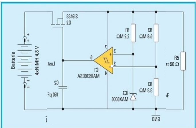

Armin E. schrieb: > Leider kann man bei den Kommentaren lesen, dass die Schaltung so nicht > funktionieren würde. Den dortigen Kommentar (von nicht registrierter User 24.07.2017, 19:52) "Schaltung hat so bei mir nicht funktioniert, MAX920 zieht über 300 Microampere aus dem Gate des Si9433." will man ja wohl nicht ernst nehmen. Sie wird grundsätzlich funktionieren, in der Praxis aber zwei andere Probleme haben, fehlendes Zeitglied und keine Hysterese. Schaltet man eine reale Last dran, in der Kondensatoren sind und die Spannung kurz einbricht, kann das Gebilde ungewollt abschalten und mit etwas Glück mangels Hysterese zum Oszillator mutieren. Armin E. schrieb: >> Strom verbraucht, kann es nicht geben. > Nahezu != keinen > Fand eben noch'ne Schaltung (Bild), auf so etwas wird es wohl > hinauslaufen. Ließe sich sicher rel. einfach auf 4.8V anpassen. Die braucht dann schon an die 200µA für die Referenzdiode. Keine Ahnung, ob und wie teuer die Bauteile aus der Elektronikpraxis zu beschaffen sind, dort wurde nicht ohne Grund eine extrem sparsame Referenz verwendet - der glaube ich, mit einstelligen µA auszukommen. Bist Du sicher, das Du weißt, was Du willst: Im Titel steht "Einzelzellenüberwachung", und jetzt genügt auf einmal doch die Gesamtspannung?

Armin E. schrieb: > Gibt es nicht eine Möglichkeit, dass sich die stromfressende > Spannungsüberwachung gleich mit abwirft? Natürlich gibt es das. Zum Beispiel diese Schaltung (vierte Schaltung) macht das: Dieter schrieb: > https://www.instructables.com/2-Cell-NiMH-Battery-Protection-Circuits/ Und die von dem Post auch: Dieter schrieb: > Einfach umdrehen
Manfred schrieb: > .. und noch eine Anlaufschaltung dazuerfinden! Aber nur fast. Außerdem ist der Mosfet falsch herum. Drain und Source wären zu tauschen oder zwei Mosfetentgegengesetzt zu verschalten, wie bei der Simulation. Sehr einfache Verhinderung einer Umpolung ginge wie in der Simulation angedeutet. Das ist allerdings ungenau und temperaturempfindlich: https://www.falstad.com/circuit/circuitjs.html?ctz=CQAgjCAMB0l3BWcMBMcUHYMGZIA4UA2ATmIxAUgpABZsKBTAWjDACgBnEQhQ8QqhjT8qokADMAhgBsODNgDdwYFLTB9WqlHjxQ9NKmGiqxMBIuWqE2y2r5iD4Y3tHRzSzSG27P6sfSQYciCXNzYAFy8UGhBsPBiUXlj4vRYQJhgDeLBibGIwBGwsIUhyDOgaGgx1QnUaPDyaFETkKgATBikAV2lwiK98WjwqRL56sTTyg3yEHBQwappWQhR6KexCHQMlyDoCUlaQDu7e-uaEoS8kzBN0iCNCbESnvAxiSGwqjZjyjcpsBBgAEYFbqd4aOBHTqSHp9ABOIi8l3OSNuYHg8DYCL8yQS0VxenRGMgWPAlSGI0G40JxJJAHdETdwDZvFA2AyVLpWZ5WfTEXEYp4lvZ2WSYtTPNZdHzRlc+Ci0NLRQrBr4BGyGbKNj4VF4dBq5bRCILdcK2ZEDCN9XQtPrDOkgngEAhwbUAblIECoBVsvUMPVCgtPSDDscYacLZDtbQnrFNoTvU1iJh1C6XZtCFhAj7SEDPhtcvVCBD2tDYf1LUbxbGaMaEzA8qQ0AKgwgbYm8MmMK93rx8J6S1CTvDYhs9bpK7zWhjSdgx9HK9HDLTZ2Pa+LIeuacTldd9XP5Xbd2Mo-P4zKkjRiHwD1WDe3qe2pffY8-JTY+Q-6jHVAKX7-rB-WJdjZBFo0VOMfHVZcZwZaMcTVURRXAqlYyZElxApAYJ2Gfl6CMbNIBQUUtxxeDoNFWYNGTWhr0RT9cIg9t0JI18bBKCgP1FDicQ46kSQRDjnz43CYIwziuUGKjsNHJxCOIhkeA0dVpJRPlnyYxjBhJAB7WJuBiKhpmILw3G9OAVkCLx9OwNg9OwCA6yMyADkI+AyCUloIF-CBbL0xwnNoFyTMIlQkC0ILYjYIA

Armin E. schrieb: > Was soll eigentlich der 50 Ohm Widerstand, steht der nur stellvertretend > für die Last Symbolisiert die Last.

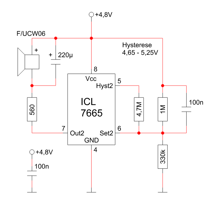

Dieter schrieb: > Suchwort: > low power comparator with reference MAX9060 bis 9064 waere auch eine Option.
Was noch auffällt: Mal sitzt der FET oben in der Plus-Leitung, mal unten in der Minus-Leitung. Wo ist der Unterschied?
Armin E. schrieb: > Was noch auffällt: Mal sitzt der FET oben in der Plus-Leitung, mal > unten > in der Minus-Leitung. Wo ist der Unterschied? Dass er mal die Plus Leitung und mal die Minus Leitung unterbricht.

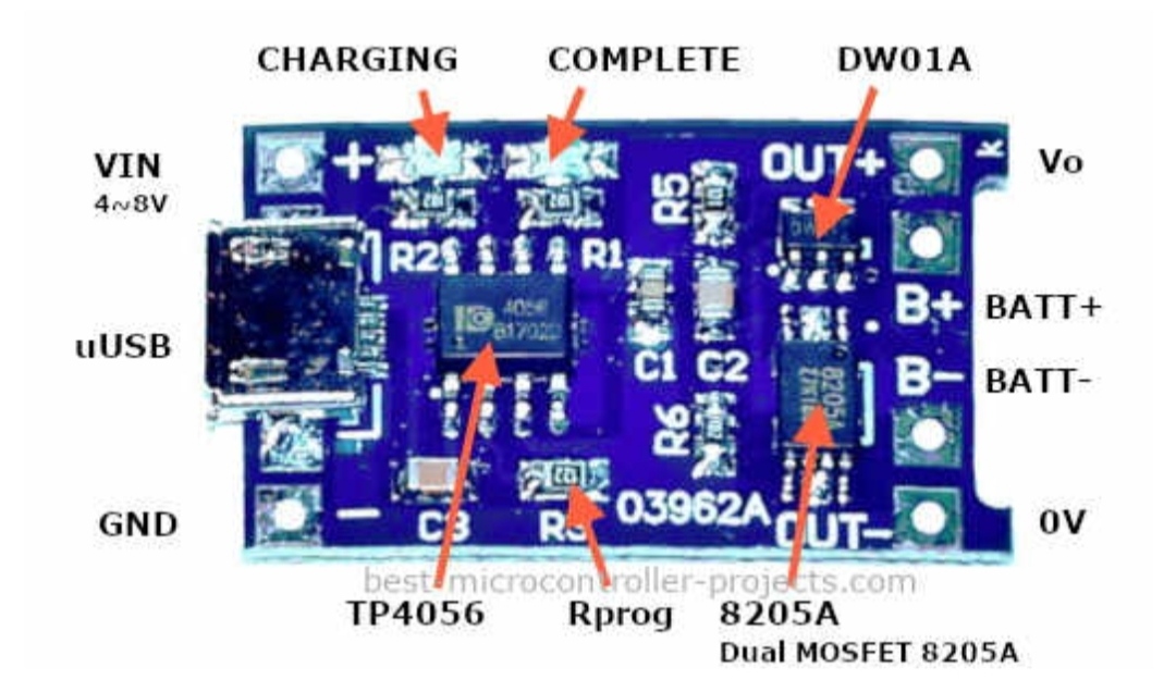

Bei 3/6/9/12 Zellen könnte man die handelsüblichen LiIo Schutzschaltungen an NiMh Akkus verwenden. Für meine Hobby-Basteleien bin ich schon lange von den 5V herunter gekommen. Nur noch meine Arduino Nano Boards laufen gezwungenermaßen auf 4,3V. Ich habe auch ähnliche Boards die auf 3,3V laufen.
Stefan ⛄ F. schrieb: > Bei 3/6/9/12 Zellen könnte man die handelsüblichen LiIo > Schutzschaltungen an NiMh Akkus verwenden. Wenn Du nur nach unten meinst, sollte das in den Text gehören. Der TP4056 begrenzt zwar die Entladung auf ~2,5V und verhindert bei 3p NiMh "praktisch" zuverlässig die Drehung der Spannung an einer einzelnen Zelle, eine Tiefentladung aber eben nicht. Da sind die bekannten Lösungen für 2p NiMh doch wohl angebrachter, wenn man Aufwand betreiben möchte. > Für meine Hobby-Basteleien bin ich schon lange von den 5V herunter > gekommen. Nur noch meine Arduino Nano Boards laufen gezwungenermaßen auf > 4,3V. Ich habe auch ähnliche Boards die auf 3,3V laufen. Toll! Der Nano läuft ggf. lt. Datenblatt auch noch bei (Minimum Operating Voltage) 2,7V. https://diyi0t.com/arduino-nano-tutorial/ Aber was interessiert das hier zu diesem Thema?

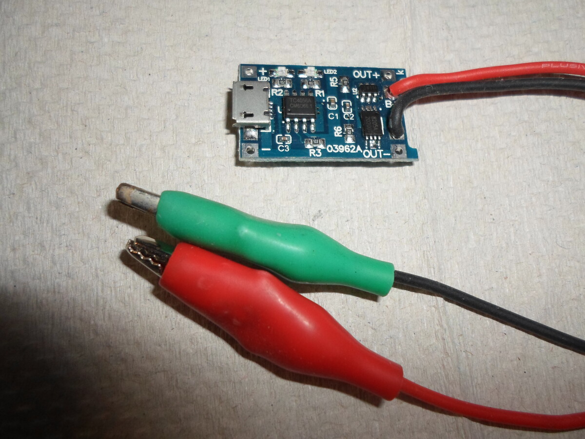

Ralf X. schrieb: > Der TP4056 begrenzt zwar die Entladung auf ~2,5V und verhindert bei 3p > NiMh "praktisch" Grober Unfug! Der TP4056 ist ein LiIon-Lade-IC mit 4,2V Endspannng und Ladeendeerkennung. Mit der Entladung hat der nichts zu tun.
Manfred schrieb: > Ralf X. schrieb: >> Der TP4056 begrenzt zwar die Entladung auf ~2,5V und verhindert bei 3p >> NiMh "praktisch" > > Grober Unfug! > > Der TP4056 ist ein LiIon-Lade-IC mit 4,2V Endspannng und > Ladeendeerkennung. Mit der Entladung hat der nichts zu tun. Prima, dass Du mal wieder die Gelegenheit nutzt, an mir Dein Bein zu heben. :-) Allerdings solltest Du nicht nur den nächsten Baum suchen, sondern auch verstehen, worum es ging und geht. Und was Stefans Aussage war und was er gemeint haben könnte, wenn er von "handelsüblichen LiIo Schutzschaltungen" in Bezug auf Serien von 3s NiMh schreibt. Mit der Ladespannungsbegrenzung CV der TP4056 Module von max 4,25V dürfte man bei 3s NiMh förmlich verhungern und in dem Strang geht es bisher eh nur um die Tiefentladung bis zur Drehung der Zellen. Aber wenn jemand dringend aufs Klo muss, setzt ggf. auch mal das Hirn aus. *gg
Ralf X. schrieb: > Und was Stefans Aussage war und was er gemeint haben könnte, wenn er von > "handelsüblichen LiIo Schutzschaltungen" in Bezug auf Serien von 3s NiMh > schreibt. Ich meinte jedenfalls nicht den TP4056 Chip, weil das ein Laderegler und kein Tiefentladeschutz ist. Dieser Irrtum kommt mir bekannt vor, ich habe gerade ein Dejavu Gefühl.
Ralf X. schrieb: > Prima, dass Du mal wieder die Gelegenheit nutzt, an mir Dein Bein zu > heben. :-) > Allerdings solltest Du nicht nur den nächsten Baum suchen, sondern auch > verstehen, worum es ging und geht. > Aber wenn jemand dringend aufs Klo muss, setzt ggf. auch mal das Hirn > aus. *gg Du bist der mit Abstand größte Flegel, der mir hier begegnet. Du gibst hier ständig den Oberklugscheißer, bist dabei selbst natürlich unangreifbar. Wenn Module gemeint sind, das schreibe das gefälligt so und benenne nicht ein ungeeignetes Einzel-IC. Stefan ⛄ F. schrieb: > Ich meinte jedenfalls nicht den TP4056 Chip, weil das ein Laderegler und > kein Tiefentladeschutz ist. Dieser Irrtum kommt mir bekannt vor, ich > habe gerade ein Dejavu Gefühl. Ich suche das jetzt nicht nach - Dir traue ich zu, dass Du zwischen TP4056 und DW01 unterscheiden kannst.
Stefan ⛄ F. schrieb: > Ralf X. schrieb: >> Und was Stefans Aussage war und was er gemeint haben könnte, wenn er von >> "handelsüblichen LiIo Schutzschaltungen" in Bezug auf Serien von 3s NiMh >> schreibt. > > Ich meinte jedenfalls nicht den TP4056 Chip, weil das ein Laderegler und > kein Tiefentladeschutz ist. Dieser Irrtum kommt mir bekannt vor, ich > habe gerade ein Dejavu Gefühl. Das ist mir klar, sorry wenn ich das Wort "Modul" nicht genutzt habe, um Deiner Einlassung von Stefan ⛄ F. schrieb: > handelsüblichen LiIo Schutzschaltungen folgend geschrieben habe.
Ralf X. schrieb: > Das ist mir klar, sorry wenn ich das Wort "Modul" nicht genutzt habe Ok. Ich meinte auch kein Lade-Modul. NiMh Akkus kann man nicht vernünftig mit LiIo Ladereglern laden. Ich meinte wirklich nur einen LiIo Tiefentladeschutz, also etwas das knapp unter 3 Volt abschaltet.

Für drei Zellen ein TP4056-Modul mit DWxx kann man durchaus verwenden. Das ist gar nicht so schlecht für genau drei NiMH-Zellen in Reihe. Es gibt gar nicht wenige Geräte, die viel schlechtere Ladeschaltungen intern besitzen und Unterspannungsabschaltungen.
Dieter schrieb: > Für drei Zellen ein TP4056-Modul mit DWxx kann man durchaus > verwenden. > Das ist gar nicht so schlecht für genau drei NiMH-Zellen in Reihe. Es > gibt gar nicht wenige Geräte, die viel schlechtere Ladeschaltungen > intern besitzen und Unterspannungsabschaltungen. Wir sind hier aber nicht bei 3s NIMh und auch nicht bei deren Ladung! Und wenn man so ein Einzellen LiIon-Schutzmodul an 3s NiMh zum Laden benutzt, ist das einfach Unsinn. Und der TE benutzt eh VIER NiMh-Wechselzellen in Serie und läd die ausserhalb des Gerätes als Einzelzellen auf.

Nachtrag: 6µA Stromaufnahme hat das Ganze, wenn es nicht plärrt.

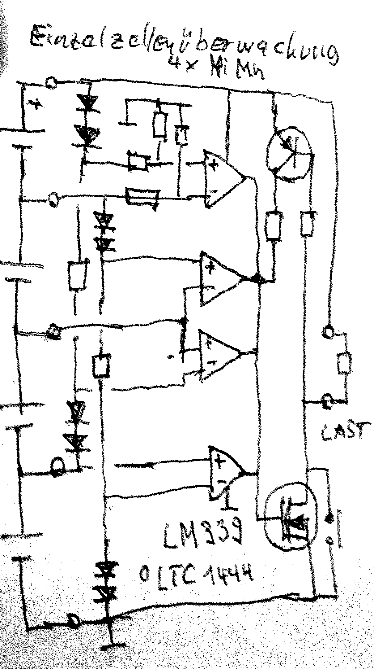

Armin E. schrieb: > Ich habe nicht ansatzweise einen Plan. Kann nicht jemand mal was malen? Die 4 Komparatoren helfen nicht weiter, weil die Referenz immer masseverbunden ist. Ein ganz anderer Ansatz, ähnlich LTC1043: Man benutzt einen uC, der an 3 Zellen hängt. Der kann über 2 Analogeingänge und VCC die 3 Akkuzellenspannungen messen. Damit er die 4. Zellenspannung messen kann, nutzt man einen CD4066 oder CD4052 mit VDD an 4 Zellen, gesteuert vom uC, der einen (100nF) Kondensator mit der 4. Zelle verbindet, laden lässt, und dann an einen Analogeingang umschaltet, wo seine Spannung gemessen wird. Der CD4052 erlaubt sogar 3 Zellen, also 6 insgesamt, und der Akku wird nicht durch Spannungsteiler dauernd belastet und die Auflösung wird nicht durch Spannungsteiler reduziert und man braucht keine teuren Instrumentenverstärker.
MaWin schrieb: > Die 4 Komparatoren helfen nicht weiter, weil die Referenz immer > masseverbunden ist. Es geht auch damit, aber das ist etwas ungenau, weil die Vergleichsreferenz wird fuer die oberen Zellen Uref+Uunterezellen. Dh unter Zelle bei 1.0V und die oberste streut dann von 0,9...1.1V. Fuer mehr als 4 Zellen nicht mehr zu gebrauchen. Armin E. schrieb: > die Lampe automatisch abzuschalten, um die schwächste Zelle zu schonen. > Und dabei bei Dunkelheit an den nächsten Baum zu fahren und ... dadurch noch mehr CO2 einzusparen. Das konnte ich mir jetzt nicht verkneifen.
MaWin schrieb: > Die 4 Komparatoren helfen nicht weiter, weil die Referenz immer > masseverbunden ist. Genau der Punkt. Die unterste Zelle hätte ich noch noch hinbekommen, für die drei oberen Zellen hatte ich keinen Plan. > Man benutzt einen uC ... Das ist mir zu viel Aufwand und die Stromaufnahme ist ein Problem. Dann stürzt der uC ab und der Akku ist platt. Nicht gut. Mit dem ICL7665 wollte so was schon mal für LiIon machen, hier hätte ich jeder Zelle eine eigene Überwachung spendiert und alle Ausgänge verODERt. Wird bei NiMh wegen der geringen Spannung (unter 1V) nicht funktionieren. Für meine 8-Zellen Anwendungen tendiere ich mittlerweile zu einer getrennten 2x4 Zellen Überwachung, so wie weiter oben von mir gezeichnet. Bei 4 Zellen kann man die Tiefentladung einer einzigen Zelle noch recht gut durch die Überwachung der Gesamtspannung verhindern. Und es gibt ICs, die auch unter 4V noch funktionieren. Hier sollte ich für den Intervall-Pfeifer noch einen Wald und Wiesen OpAmp wissen, der mit Spannungen unter 4V klar kommt und den ich problemlos im Internet bekomme.

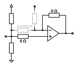

Alexander S. schrieb: > Es kann aber auch jede andere Spannung mit genügend Abstand zu VSS und > GND sein. Innerhalb des zulässigen Eingangsspannungsbereichs input voltage range des OpAmps.
Alexander S. schrieb: > Für Prototypen wird die Beschaltung im Anhang empfohlen, mit 0 Ω > Widerständen, also Drahtbrücken, und unbestückten Widerständen. So kann > man bei Bedarf schnell eine passende OpAmp-Schaltung dazubauen. Hochinteressant, wieder was gelernt! Vielen Dank für den Link.

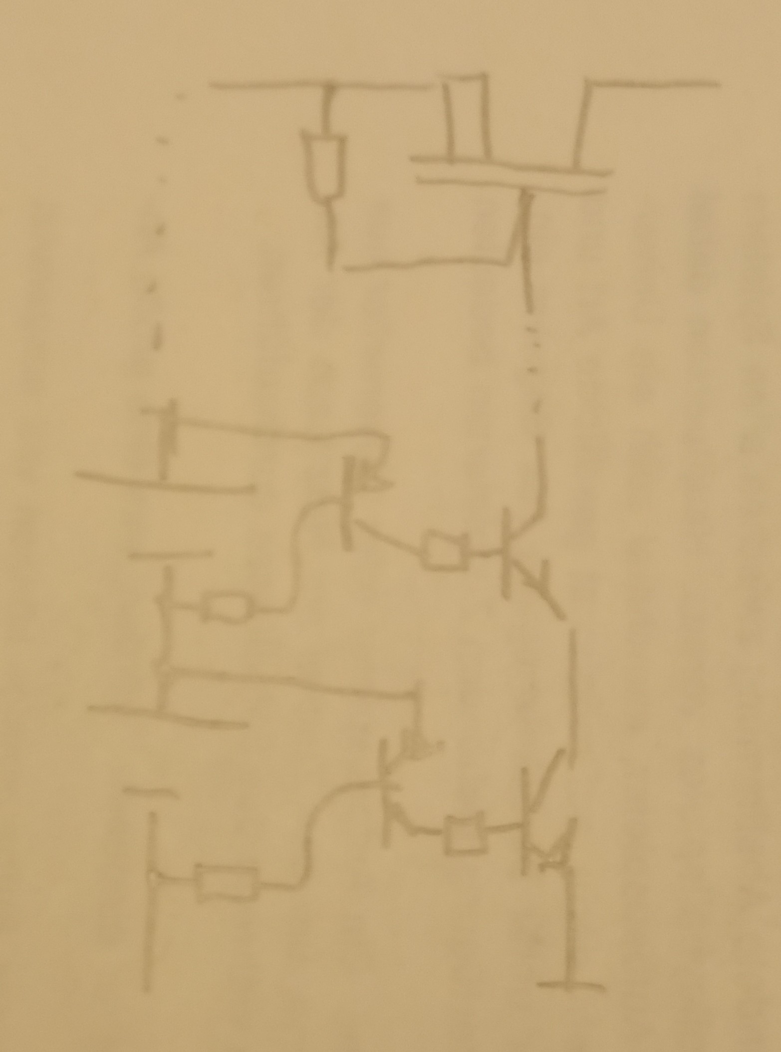

Armin E. schrieb: > OK, 4 Komparatoren für 4 Zellen. Und wie weiter? Ich habe nicht > ansatzweise einen Plan. Kann nicht jemand mal was malen? Hier mal, wie ich es machen würde, wenn es mein Problem wäre. Zu beachten: Die Komparatoren haben Open Collector bzw Open Drain Ausgänge. Mit normalen OpAmps geht das Parallelschalten nicht. Für die oberste Zelle braucht es Spannungsteiler, da der gültige Vergleichsbereich nur bis VCC -1,5V geht. Die unteren Referenzen sind nach Minus ausgerichtet, die oberen nach Plus. Damit reicht auch ein Widerstand für 2 Referenzen. Die Dioden als Spannungsreferenzen sind natürlich temperaturabhängig, was aber in der Praxis nicht so störend ist. Dafür brauchen sie wenig Längsstrom, zB 100K für die Widerstände.
Jobst Q. schrieb: > Hier mal, wie ich es machen würde, wenn es mein Problem wäre. Sehr interessante Lösung, darauf muss man erst mal kommen. Die Schaltung könnte man m.E. auch auf 8 Zellen NiMh kaskadieren. Die Überwachung der oberen Zelle ist mit dem Spannungsteiler etwas unschön, könnte man das Problem nicht mit einem 4-fach OpAmp in R2R-Ausführung beseitigen? Sehe ich es richtig, dass durch die beiden Referenzen die beiden mittleren Zellen doppelt so stark entladen werden als die beiden äußeren? Die Funktion des PNP-Transistors oben rechts erschließt sich mir auch nicht richtig, ebenso der Taster über dem FET.
Jobst Q. schrieb: > Für die oberste Zelle braucht es Spannungsteiler, da der gültige > Vergleichsbereich nur bis VCC -1,5V geht. Hat man bei der unteren Zelle nicht das gleiche Problem?
Armin E. schrieb: > Die Überwachung der oberen Zelle ist mit dem Spannungsteiler etwas > unschön, könnte man das Problem nicht mit einem 4-fach OpAmp in > R2R-Ausführung beseitigen? Man kann nicht beliebige OpAmps nehmen,wichtig sind ja die Open Collector Ausgänge. > Sehe ich es richtig, dass durch die beiden Referenzen die beiden > mittleren Zellen doppelt so stark entladen werden als die beiden > äußeren? Die Ströme durch die Referenzen sind minimal gegenüber der normalen Last. Die Schaltung ist für den Betrieb von irgendwas, nicht für langjähriges Lagern. > > Die Funktion des PNP-Transistors oben rechts erschließt sich mir auch > nicht richtig, ebenso der Taster über dem FET. Die beiden Transistoren bilden eine Selbsthalteschaltung,wenn eine Zelle zuwenig Spannung hat, wird der FET abgeschaltet, dadurch sperrt auch der PNP. Der Taster ist zum Starten der Selbsthaltung, wenn die Akkus wieder geladen sind. Armin E. schrieb: >> Für die oberste Zelle braucht es Spannungsteiler, da der gültige >> Vergleichsbereich nur bis VCC -1,5V geht. > > Hat man bei der unteren Zelle nicht das gleiche Problem? Nein, nach unten geht der Vergleichsbereich bis GND und die Spannungen liegen bei ca 1V. Bei 8 Zellen braucht auch nur die oberste Zelle Spannungsteiler, wenn beide Komparatoren mit der Gesamtspannung betrieben werden.
Jobst Q. schrieb: > Armin E. schrieb: >> Die Überwachung der oberen Zelle ist mit dem Spannungsteiler etwas >> unschön, könnte man das Problem nicht mit einem 4-fach OpAmp in >> R2R-Ausführung beseitigen? > > Man kann nicht beliebige OpAmps nehmen,wichtig sind ja die Open > Collector Ausgänge. Die Ausgänge der OpAmps kann durch 4 weitere Dioden voneinander entkoppelt werden, dann ist man bei der Auswahl möglicher OpAmps nicht so eingeschränkt.
Jobst Q. schrieb: > Hier mal, wie ich es machen würde, wenn es mein Problem wäre. Da brauchst du doch nichts überwachen, bei dem Stromverbrauch sind die Zellen doch leer.

Jobst Q. schrieb: > Man kann nicht beliebige OpAmps nehmen,wichtig sind ja die Open > Collector Ausgänge. OK, offensichtlich gilt R2R für Ein- UND Ausgänge, das hatte ich nicht bedacht. Karl schrieb: > Die Ausgänge der OpAmps kann durch 4 weitere Dioden voneinander > entkoppelt werden, dann ist man bei der Auswahl möglicher OpAmps nicht > so eingeschränkt. Gute Nachricht. Dann nochmal die Frage: Kann man das Problem mit dem Spannungsteiler bei dem oberen OpAmp durch einen R2R-OpAmp umgehen? > Die beiden Transistoren bilden eine Selbsthalteschaltung,wenn eine Zelle > zuwenig Spannung hat, wird der FET abgeschaltet, dadurch sperrt auch der > PNP. Also ein Ersatz für die 4x nicht vorhandene Hysterese? Kann jemand einen für die Anwendung passenden 4-fach R2R-OpAmp im DIL-Gehäuse empfehlen? Ich würde die Schaltung gerne mal aufbauen. Fernziel wäre natürlich eine Überwachung, die sich selbst mit abschaltet und nur mit einer Taste wieder eingeschaltet werden kann. So dass sich die Akkus zwar durch die Überwachung entladen, aber nicht durch Tiefentladung gekillt werden.
Jobst Q. schrieb: > Der Taster ist zum Starten der Selbsthaltung Mit dem Taster würde ich lieber die 4 Ausgänge der Amplifier hoch ziehen, als den FET überbrücken. Hängt da als Last eine fette Glühlampe, wird der Taster das erste Einschalten nicht überleben.
Armin E. schrieb: >> Die beiden Transistoren bilden eine Selbsthalteschaltung,wenn eine Zelle >> zuwenig Spannung hat, wird der FET abgeschaltet, dadurch sperrt auch der >> PNP. > > Also ein Ersatz für die 4x nicht vorhandene Hysterese? Hysterese wäre ständiges Ein- und Ausschalten. Die Selbsthaltung heißt: Einmal Ausschalten und es bleibt aus. Armin E. schrieb: > Fernziel wäre natürlich eine Überwachung, die sich selbst mit abschaltet > und nur mit einer Taste wieder eingeschaltet werden kann. So dass sich > die Akkus zwar durch die Überwachung entladen, aber nicht durch > Tiefentladung gekillt werden. Genau das macht die Selbsthalteschaltung. Bis auf das sich selbst mit Abschalten. Mit P-Fet und NPN-Transistor könnte man die Komparatoren mitabschalten. Die Referenzströme blieben,aber bei 30µA pro 100K Widerstand kein großes Problem. Es sei denn, man lässt es monatelang unbeaufsichtigt.
Jobst Q. schrieb: > Die Referenzströme blieben,aber bei 30µA pro 100K > Widerstand kein großes Problem. Es sei denn, man lässt es monatelang > unbeaufsichtigt. Wenn das zu viel sein sollte, dann müsste der TO noch jeweils einen MOSFET spendieren, der in dem Falle den Stromfluss unterbricht.
Daß ein (Akku-)Gerät mal monatelang nicht beaufsichtigt wird, scheint mir eher Regel als Ausnahme. Dann ist schon fraglich, ob man mit der Aktion nicht mehr Akkuschrott produziert als ohne. Um einen leeren Akku schnell tiefzuentladen oder sogar umzupolen, reichen wenige µA. Wenn das so einfach wäre, hätts jeder.
Tastenfreund schrieb: > Jobst Q. schrieb: >> Der Taster ist zum Starten der Selbsthaltung > > Mit dem Taster würde ich lieber die 4 Ausgänge der Amplifier hoch > ziehen, als den FET überbrücken. Hängt da als Last eine fette Glühlampe, > wird der Taster das erste Einschalten nicht überleben. Was hast du für Taster und was für fette akkubetriebene Glühlampen? Die 4 Ausgänge hochziehen würde ich nicht empfehlen, könnte gut sein, dass die Komparatoren den Machtkampf mit Taster und Akku verlieren. Da wäre schon besser den PNP-Transistor mit Taster zu überbrücken.
Dieter schrieb: > Wenn das zu viel sein sollte, dann müsste der TO noch jeweils einen > MOSFET spendieren, der in dem Falle den Stromfluss unterbricht. Könntest du das etwas näher beschreiben (oder bemalen)? Ich werde nächste Woche div. Teile bestellen, dann könnte ich solche MOSFET gleich mitbestellen. Denn die Schaltung von Jobst werde ich auf jeden Fall mal aufbauen.
Jobst Q. schrieb: > Hier mal, wie ich es machen würde, wenn es mein Problem wäre. Du meinst die Schaltung von dem Beitrag obigen verlinkten Beitrag 25.11.2021 18:30. Armin E. schrieb: > Könntest du das etwas näher beschreiben (oder bemalen)? Bei dem ersten Wurf würde ich das weglassen, weil damit schnell Fehler passieren, wo man sich einen Wolf sucht. Dafür braucht man entweder 3p 1n oder 3n 1p Typen mit niedrigem Ugth, der sonst nichts können muss. Willst Du das erst auf einem Steckboard aufbauen, oder gleich eine Platine machen. Wenn Du eine Platine machst, dann lasse ein paar Pads als Reserve für den Mosfet mit Hochohmwiderstand zwischen Gate-Source beidseitig für später und brücke das erst mal.
