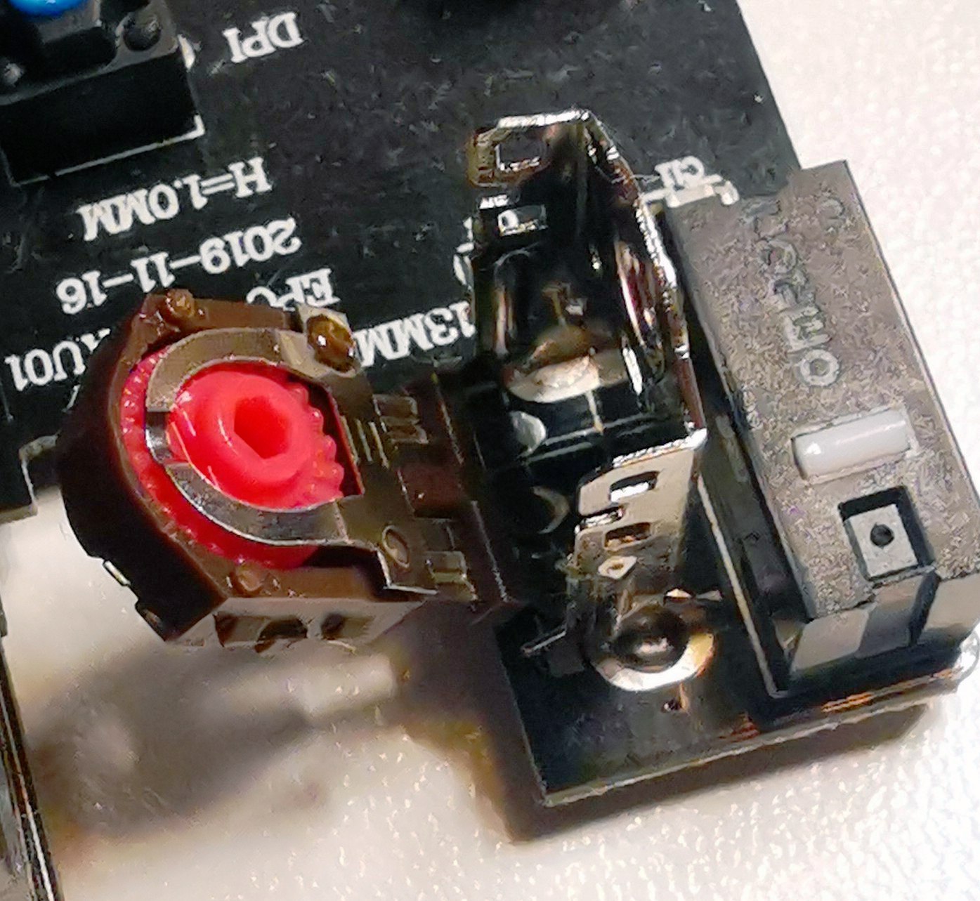

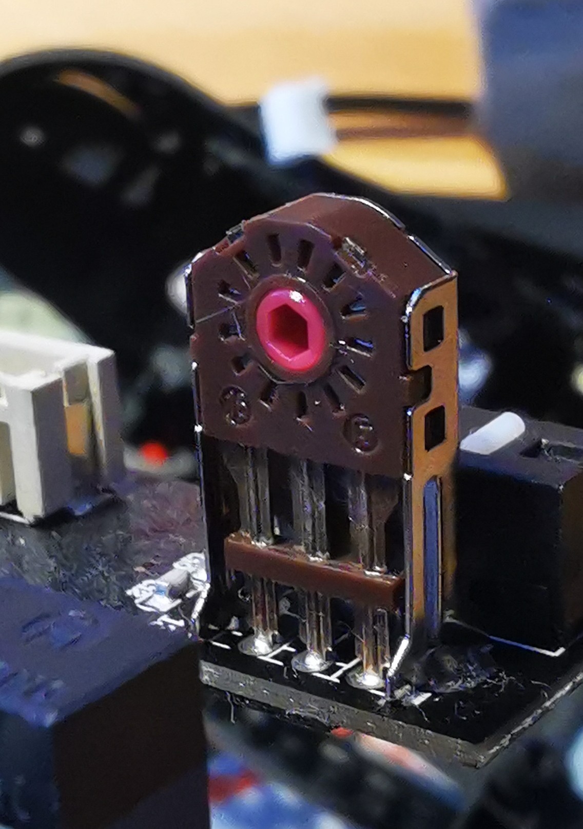

Nabend, ich hätte gerne ein Mausrad ohne Rasterung. Der Encoder ist nur mit FSwitch 13 beschriftet. Gibt es die auch freistehend, oder traue ich mich den vorhandenen zu ordnen und zu bearbeiten? Gruß Kolja

Die Rastung kommt meist durch ein Kunststoffteil, welches oftmals auch als Lager für das "Rad" dient.
Ich machs auf, scheint machbar zu sein: http://m.kailhswitch.com/info/mouse-wheel-failure-33301870.html

So, OP beendet: Gute Nachricht: Die Rasterung ist weg. Schlechte Nachricht: Es hat gar nicht so viel gebracht, da die Reibung doch noch recht hoch ist. Na ja, ich werd mich daran gewöhnen (müssen). Zum Bild: Der Aufbau war ähnlich, wie in dem letzten Link von mir. Und das einzige, was ich gemacht habe, war die kleine Nase an dem Ring plattzudrücken.
