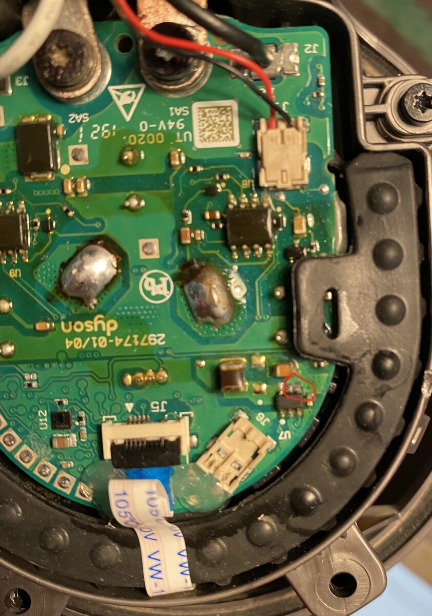

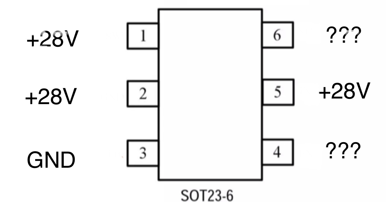

Hallo Leute da ich im Internet nicht wirklich fündig geworden bin wollte ich mal hier nachfragen. Habe einen Dyson v11 der nach der Garantie wie es ja immer ist den Geist aufgegeben hat und nach ein bisschen suchen hab ich diesen smd ic als Übeltäter entdeckt. Dort fehlen 2 Beinchen wenn ich einen lötpunkt drauf setze funktioniert er wieder aber sie halten einfach nicht. Nun meine Frage was könnte das für ein Bauteil sein weil keine Nummer drauf zu finden ist? Würde ihn gerne ersetzen. Danke für ein paar hilfreiche Antworten Was ich messen konnte von oben lks nach unten rts 1 2 3 ————- 6 5 4 1 ist gnd 0V wenn ich gegen 2&3 Messe +28V 5 kommt von +28V über nen Kondensator 6&4 kann ich nix messen weil er ja nicht funktioniert

Wenn du ein Foto machst, auf dem die Beschriftung und der zustand der Pins sichtbar/lesbar ist (Winkel, viel Licht, scharf) kann dir geholfen werden.
Kommt drauf an, wie gut du im Mikrolöten bist. Wenns mit deinem Lötpunkt läuft, müsstest du nur mit nem Dremel oder ähnlichem dort wo die beinchen rauskommen die Plastikhülle wegschleifen und an den Beinchenrest einen dünnen Draht anschliessen, den du mit der Platine verbindest. Hört sich leider viel einfacher an, als es ist. Sinnvoller ist ein scharfes Foto von dem IC bei dem man die Beschriftung erkennen kann. Alternativ zumindest das was draufsteht hier posten.
Das ist ja das Problem die Beschriftung ist weg da war eine Lackschicht drüber wo man nicht durch sehen konnte die ich fürs löten entfernen musste aber die Beschriftung ist scheinbar gleich mit verschwunden
Das kann ich messen an dem ic und bei 1&2 sind die Füßchen weg korrodiert
Wenn da 28 Volt anliegen wird es eher ein MOSFET sein, Teil des Motortreibers eventuell?
Aber da finde ich irgendwie keinen der die richtige Pin Belegung hat Oder was ich genau suchen muss

Auf deinem Foto sieht nichts weggegammelt aus. Egal, ohne Bauteilbezeichnung eventuell von irgendeinem irgendwo auffindbaren Foto wird das so nichts. Da hilft nur, was ich schon beschrieben hab, Mit nem Dremel vorsichtig, da wo die Beinchen ins Gehäuse gehen, bis aufs Metall abschleifen und von da mit nem Draht mit der Platine verbinden. Auf Duröhre gibts etliche Filme, wo das gezeigt wird. Repair-Cafe wär zwar ne Möglichkeit, aber derzeit soll ja wieder mal alles dicht gemacht werden.
Das erste Bild ist das Original Foto das 2 ist nur von einem Ersatzteil im Internet Ok ich probiere mal was abzuschleifen
Michael S. schrieb: > das die Beinchen am ic > Gehäuse ab sind Auch auf dem Foto? Dann wie jmd empfohlen hat anfeilen und dünne Drähte anlöten. Mit nem Dremel kann man die Anschlüsse auch vorsichtig "auskoffern / freilegen" von oben - BTDT. Und verlöte den MLCC gleich auch neu. Klaus.

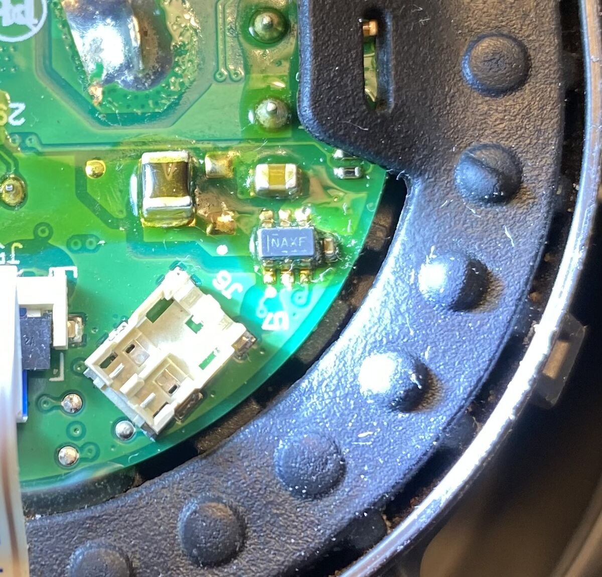

Hallo habe mir einen defekten besorgt um die Nummer zu sehen weiß jemand was das ist? NAXF
>> Sieht eher wie ein Kleinleistungs-Stepdown-Spannungsregler aus.
Sieg!

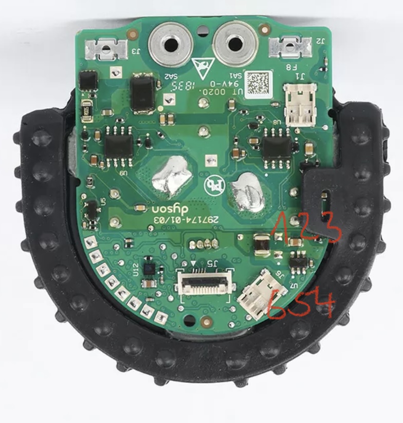

Guten Tag Forum Auf dem Tisch habe ich auch einen Dyson V11 mit Feuchteschaden. Der Chip U8 beim Connector J1 ist leider flüchtig. Kann mir jemand die Bezeichnung verraten? Der eigentliche Schaden ist durch einen Schluss unter dem C bei dem o.a Spannungsregler entstanden. Vielen Dank und ein schönes WE.
Heinrich W. schrieb: > Guten Tag Forum > > Auf dem Tisch habe ich auch einen Dyson V11 mit Feuchteschaden. > Der Chip U8 beim Connector J1 ist leider flüchtig. Kann mir jemand die > Bezeichnung verraten? > Der eigentliche Schaden ist durch einen Schluss unter dem C bei dem o.a > Spannungsregler entstanden. > > Vielen Dank und ein schönes WE. Hast du was geschafft? Und hast du ein Bild von deine Platine?
