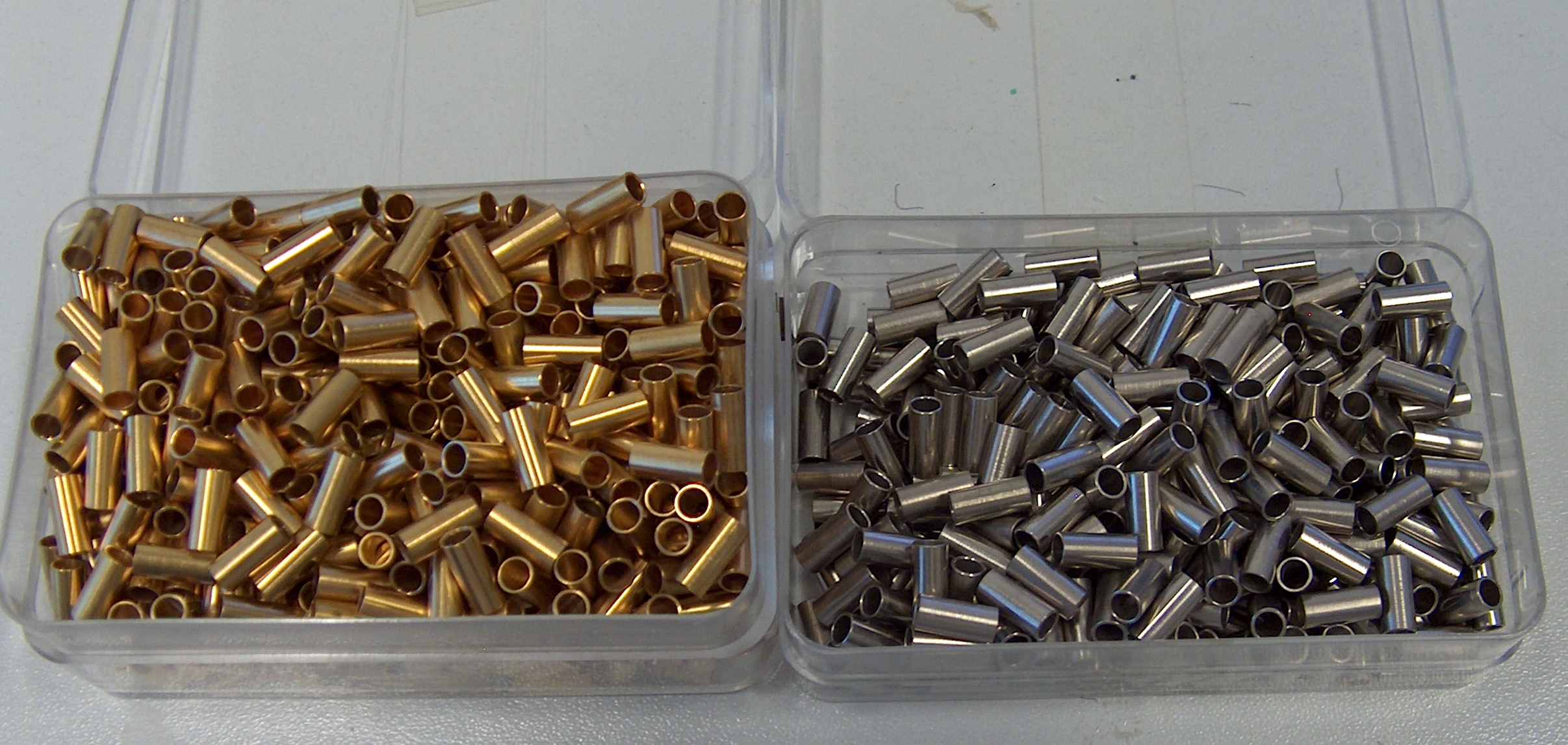

Sowas hier? innen 3, Länge 8,5; vernickelt oder vergoldet, RG178 oder RG179 Das passende Crimpwerkzeug dazu wäre die HTX188 von Weidmüller.
