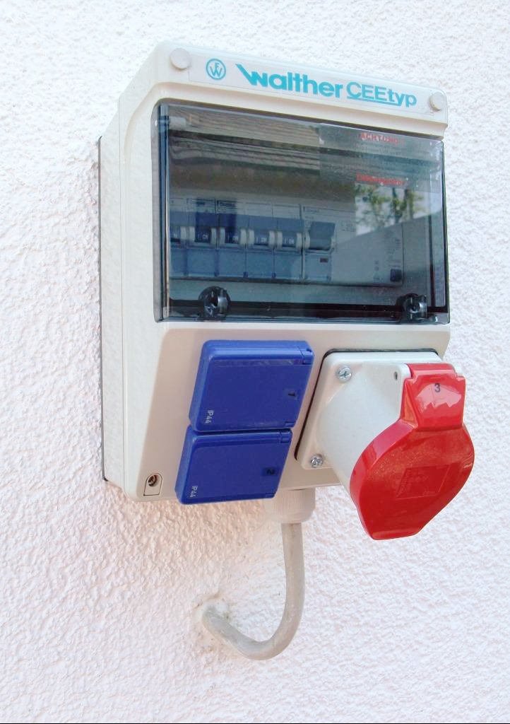

Marcus W. schrieb: > Ich persönlich würde 6mm² nehmen. Mein Tipp, mach's jetzt ordentlich, > dann hast du Ruhe. Genau. Wir haben auch ohne 22kW Wallbox eine 6qmm Leitung durch eine mit Styropor wärmegedämmte Wand gelegt und vorläufig an eine Walther CEE-Box angeschlossen, damit wir den Strom schon jetzt nutzen können und sei es nur für den Rasenmäher, Häcksler oder E-Bike. Wenn jetzt der Besuch mit einem E-Auto kommt und lecker Kuchen mitbringt, dann kann er bei uns sein E-Auto kostenlos mit einem portablen Ziegel mit 32A CEE Stecker aufladen (z.B. Ratio, NRG-Kick oder Juice-Booster). Wer seinen Ziegel zu Hause vergessen hat, kann zur Not mit meiner Selbstbauvariante laden (Typ2 und Typ1).

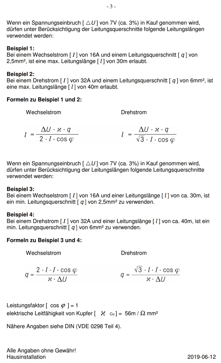

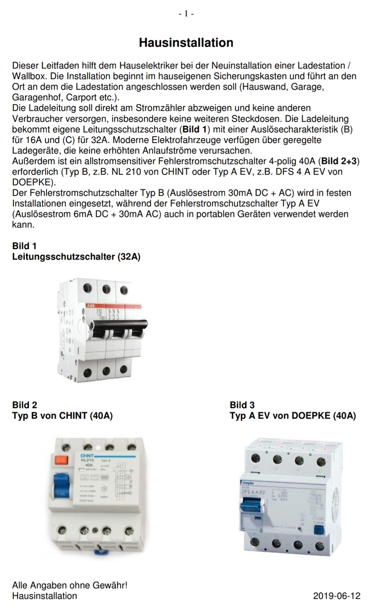

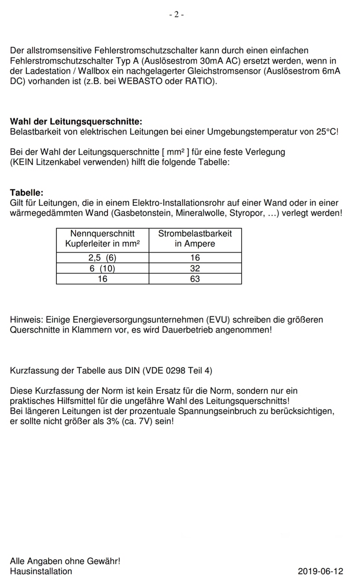

MaWin schrieb: > Wallboxen sind aber Dauerstromverbraucher. Daher bekommen die eine > eigene Leitung vom Sicherungskasten. Da gab es doch mal als Hilfsmittel für die Leitungsquerschnittberechnung diese Kurzfassung aus der Norm.
Hallo, beim VDE kann man direkt nachschlagen. https://www.vde-verlag.de/buecher/leseprobe/9783800746910_PROBE_01.pdf Ich gehe davon aus, das ist aktuell. :-) Grüße Marcus
4 mm² ist wirklich was zu dünn, aber 6 mm² wären bei Verlegeart B2 in Ordnung. Hab es in der Garage genau so gemacht, einfach eine CEE 22 kW/32 A Dose in der Garage gesetzt und wenn mal eine Wallbox dran kommt, werde ich sicherlich keinen mehr Fragen. Marcus W. schrieb: > https://www.vde-verlag.de/buecher/leseprobe/9783800746910_PROBE_01.pdf > > Ich gehe davon aus, das ist aktuell. :-) Wenn ich mir die Umrechnungstabelle auf Seite 4 anschaue, frage ich mich ernsthaft, was haben die geraucht? Bei 10°C Umgebungstemperatur soll bei einer zulässigen Betriebstemperatur von 40°C ein größerer(!) Umrechnungsfaktor rauskommen als bei einer zulässigen Betriebstemperatur von 90°C? Ab der magischen 30°C Grenze ist es dann wieder andersrum (höhere zul. Betriebstemperatur bewirkt größeren Umrechnungsfaktor) und plausibel. Was aber noch interessant wäre, warum steht die Frage im PC-Programmierung Unterforum und nicht bei Haus & Smart Home?
