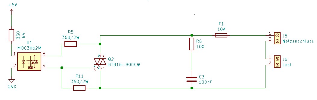

Ich produziere selber Käse & dies beinhaltet auch dessen Reifung bei
einer Temperatur zw. 12 - 15°C. In Ermangelung eines Gewölbekellers, der
für einigermassen stabile klimatische Verhältnisse sorgt, bin ich auf
technische Hilfsmittel angewiesen.
Mein Vermieter hat mir einen Kühlschrank geschenkt, dessen höchste
einstellbare Temperatur jedoch max. 8°C beträgt - das ist zu kalt.
Meine Idee zwecks Abhilfe des Problems: Innenraumtemperatur messen und
den KS bei <12°C abschalten und ab >15°C wieder einschalten. Am KS
selbst nehme ich keine Modifikationen vor, ich würde diesen lediglich
schlicht ein- und ausschalten (sozusagen Steuerung zw. Steckdose und
KS).
Würde diese Schaltung dazu taugen?
https://www.mikrocontroller.net/wikifiles/1/13/Beispiel_Triac_mit_Optotriac_Ansteuerung2.png
Verwendeter OptoTriac: MOC3062,
https://www.onsemi.com/pdf/datasheet/moc3163m-d.pdf
Verwendeter Triac: BTB16-800CWRG,
https://www.st.com/en/thyristors-scr-and-ac-switches/btb16.html
Beim Kühlschrank handelt es sich um ein älteres Modell ohne weitere
Elektronik - wenn man diesen einsteckt, kühlt das Teil los und muss
nicht erst eingeschaltet werden.
Kann auf den Snubber verzichtet werden? (Snubberless Triac...)
Besten Dank und Grüsse
von Wolfgang B. (changman)

von Manfred (Gast)

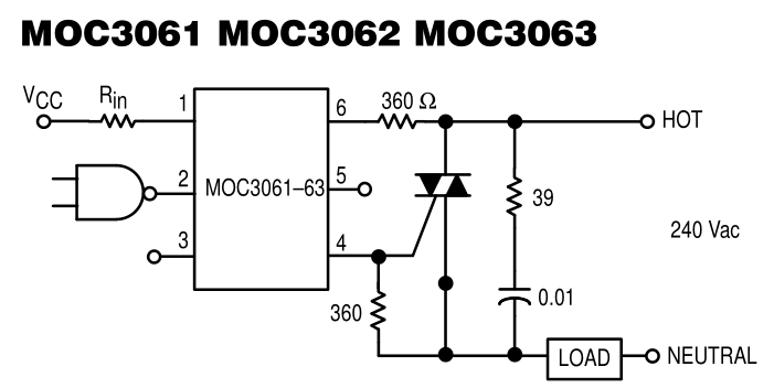

Mein Vertrauen genießt sie nicht:
Am Triac vermisse ich den Widerstand Gate-Anode, vielleicht guckst Du
Dein Datenblatt moc3163 Seite 6 mal an?
Die Dimensionierung des Snubbers finde ich zweifelhaft.
Wieso willst Du bei einer Nulldurchspannungssteuerung eine
Entstördrossel einsetzen?
Der Varistor parallel zum Triac ist modern, ich sehe ihn eher als
potentielle Störungsquelle denn als notwendig.

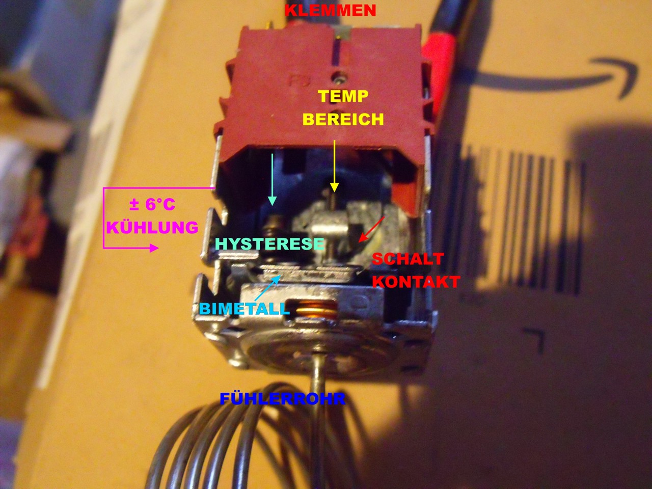

Wenn er einen mechanischen Thermostat hat, kannst auch den einstellen:
Sowohl Hysterese als auch Schalttemperatur. Allerdings gibt es darauf
keine Skalen, nur Schrauben, geht also nur mit Trial-and-Error.
Theoretisch müßtest also etwa dorthin kommen: 12-15°C mit kleiner
Hysterese.  Ich kann meinen Kühlschrank 'so' bis auf unter 0°C
herunterkühlen, je nach Raumtemperatur. Lief vorher auf 8-12°C
Einfacher und präziser gehts jedoch mit Arceli.

von MaWin (Gast)
> Am KS selbst nehme ich keine Modifikationen vor
Doch, mach das.
Ersetze den (angenommenerweise mechanischen mit Kapillarrohr)
Thermostaten durch einen der sich auf 15 GradC einstellen lässt (falls
der vorhandene sich nicht durch Kalibrierschrauben sowieso problemlos
auf 15 GradC umstellen lässt).
Bei elektronischen: die arbeiten wohl meist über NTC, ein Widerstand in
Reihe zum Sensorkabel verändert sowohl die angezeigte als auch die
Schalttemperatur.
Denn du HAST schon alles drin.
von Reihenschaltung (Gast)
Ja.
Zusätzlich würde ich noch eine Wiedereinschaltverzögerung vorsehen.
> Am Triac vermisse ich den Widerstand Gate-Anode, ...
Die beiden 120R
Ich nicht.
Ist die beste Lösung überhaupt.

von Hafenmeister (Gast)
Servus
Veränderungen am KS würde ich gerne Vermeiden, da dieser zu einem
späteren Zeitpunkt evtl. wieder seinem regulären Zwecke dienlich sein
sollte.
Rudi & Mawin, ihr hattet recht, nach nochmaligem Ausbau der Steuerung
kam ein Kapillarrohrthermostat zum Vorschein. Ich hatte das offenbar
falsch in Erinnerung.
Darf man das so machen?
Siehe:
Beitrag "Re: Kühlschrank mit Triac ein/ausschalten"
(und Anhang).
Die Kontrollampe D1 als blaue LED ausgeführt, käme mit max. 1mA Strom
aus, macht dann 2,7k für R2. In Summe hätte ich dann etwa 13mA,
zumindest ein ATMega kann die direkt treiben, der Transistor würde
entfallen.
Was sagt denn uns' hhinz zu dem Snubber mit 1kOhm - ich finde das etwas
viel, würde eher 100 Ohm und weniger wählen?
von H. H. (Gast)
ACK
> Siehe:
> (und Anhang).
> entfallen.
Danke für den Input. Ach, was ich dich noch fragen wollte: Störungen
welcher Art werden durch den Einsatz eines VDR verursacht?
Grüsse
von H. H. (Gast)
Der würde nur den Triac gegen Überspannung aus dem Netz schützen. Ob das
nötig/sinnvoll ist, kommt auf den Einzelfall an.

von Manfred (Gast)
>> Störungen
Der wird keine direkte Störung verursachen. Interessant wird, wenn der
VDR irgendwann auf Durchlass geht.
Ich erwarte, dass das RC-Glied 100 Ohm - 100 nF den Triac hinreichend
schützt und würde drauf verzichten.
>>> Störungen
Gut. Dann verzichte ich auf diesen. Auf der Platine habe ich noch Platz
für R11 vorgesehen - dieser ist ja im MOC-DB auch eingezeichnet.
Besten Dank für eure Tipps.
Grüsse
von Manfred (Gast)
Das muß kein 2 Watt Widerstand sein: Solange Dein Triac lebt, werden
zwischen Gate und Anode niemals mehr als 2 Volt auftreten, da tut es
jeder kleine mit 1/4W.
Der MOC-Nullspannungsschalter zündet nur, solange die Spannunmg unter
ca. 20V liegt. Sobald der BTB16 schaltet, ist dort keine Spannung mehr -
auch da sehe ich 2 Watt als unnötig groß.
Nicht falsch verstehen: Mit 2W machst Du nichts verkehrt! Ich sehe die
einfach nur als vermeidbare Ausgabe, wenn man kleinere schon im Bestand
hat.
von B.A. (Gast)
Also ich habe mit einem MOC3063 und einem 16A Triac und einem OpAmp eine
einfache Regelung für einen Boiler gebastelt, nachdem die vorhandene
mechanische Regelung kaputt gegangen war.
Diese Schaltung funktioniert jetzt schon seit über 10 Jahren.
Ich habe als Widerstände beim MOC auf jeder Seite zwei 0805 SMD
Widerstände in Reihe geschaltet. Also 0,1W Widerstände und das läuft
jetzt schon seit über einem Jahrzehnt fehlerfrei.
2 Watt Widerstände zu verbauen wären nutzlos.
