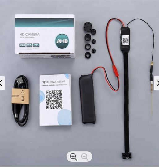

Ich meine sowas wie auf dem Bild. Kann man auch "Mini-Kamera", "Spion Kamera" etc. nennen.
MWS schrieb: > So wie Du fragst, wirst Du so ein Ding nicht einmal zum Laufen bringen, > da ist's nix mit Spannung drauf und Video raus. Das ist erstens nicht das, was ich meine, und zweitens, wieso sollte das nicht gelingen? Wie auch immer, ich habe ein Bild gepostet.
Ano N. schrieb: > Ich meine sowas wie auf dem Bild. Kann man auch "Mini-Kamera", "Spion > Kamera" etc. nennen. Hatten wir nicht unmissverständlich nach der genauen Bezeichnung des Produktes (Typ) oder dessen technische Unterlagen gefragt? Das Bild von dem No-Name Produkt hilft zu verstehen, was du mit "Nanomodul" meinst, mehr aber auch nicht. Ano N. schrieb: > Geht das mit jeder Kamera? Nein > Auf was muss man achten? Dass die Teile zusammen passen. > Kann mir da jemand helfen? Solange du und Einblick in die technischen Unterlagen des "Nanomoduls" verweigerst kann dir niemand helfen. Außerdem ist es nicht unsere Aufgabe, des Händlers Arbeit zu tun, damit er dann am Ende die Belohnung dafür kassiert, die uns zugestanden hätte. Besorge dir beim Händler alle Infos die du brauchst.

Der Akku bei diesen Dingern ist ein einzelliger Lipo, da kann man sich natürlich im Handel bedienen und beliebig viel Kapazität dranmachen. Oder man nutzt irgendwas mit USB-Ausgang 5V 500mA und verwendet ein Ladekabel als Dauerlösung, evtl. auch ohne den Akku. Als Belohnung wünsche ich mir, das du mir eine zeigst, die 1080p aufzeichnet, als Client in ein WLAN eingebucht werden kann und dort eine Webseite zur Verfügung stellt. Das ist nämlich leider bei vielen nicht so: die haben gerne 720p Video (mit ca. 350 echten Pixeln), stürzen bei der WLAN-Verbindung ab (können also nur AP-Modus) oder können nur WEP oder so, oder (wenn die anderen Bedingungen erfüllt sind) benötigen eine proprietäre App oder sogar Cloudzugang. Die Kirsche auf der Torte wäre, wenn die einen Zugang per RTSP hätte, damit ich mit einem entsprechenden Client Livevideo abrufen kann ohne Webseite. Und nein, ich nutze das nicht um in der Damendusche zu spionieren, sondern fahre die in Modellautos spazieren, als "Drivers View"...
Ano N. schrieb: > Ich meine sowas wie auf dem Bild Uiuiui, das sind die billigsten, schlechtesten Chinanudeln, die ich kenne. Habe auch 2 davon, kannste knicken! Gruss Chregu

Ano N. schrieb: > Ich will nur wissen, was ich statt einem Akku nehmen kann, also z. B. > mit einem 220 V Adapter. Das Ding hat einen USB-Anschluss! Es geht jedes 5V-Netzteil mit USB-Kabel dran! Der Akku muss glaub ich dranbleiben, sonst geht's nicht, bin nicht mehr sicher. Aber es geht auch ein Kleinerer. Irgend ein Einzeller. Den Rest was Du sagen willst, verstehe ich auch nicht. Gruss Chregu
