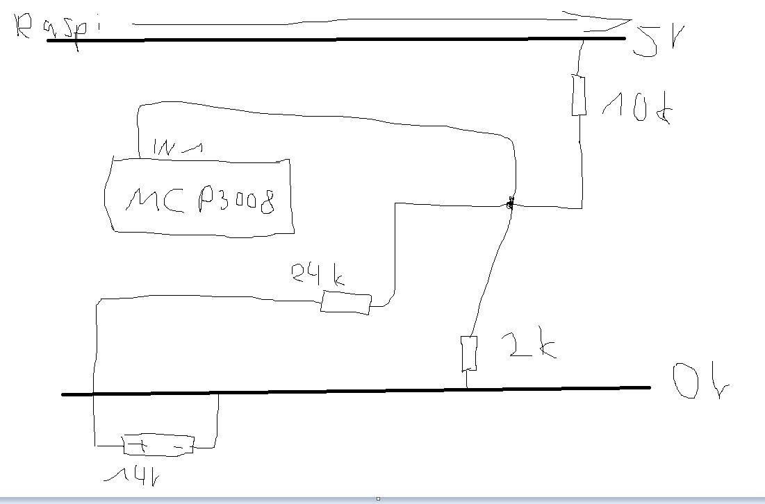

Ist blöd wenn der Messwert zappelt da ich mit diesem noch weiterrechne. Messsignal kommt von einer Batterie und nein ich habe keine Kondensatoren verbaut

luky schrieb: > und nein ich habe keine Kondensatoren verbaut Ja, war zu erwarten und deshalb zum wiederholten Mal: lass doch mal deinen Schaltplan und deinen realen Aufbau sehen. Sonst postet doch auch jeder sofort irgendwohin ein Foto von seiner Pizza beim Hipster-Italiener. Warum schafft man das hier im Forum nicht. > Ist blöd wenn der Messwert zappelt Jeder Messwert wird immer zappeln. Nur mit gutem Aufbau bei weitem nicht so stark. Trotzdem muss dein Programm damit zurechtkommen. > da ich mit diesem noch weiterrechne. Ja, war zu erwarten. Und was passiert deshalb? mm schrieb: > Woher hast Du diese Information? So kurz im Kopf überschlagen: 14V/0,15V (wegen 14,05-13,9) = 93 = weniger als 7 brauchbare Bits, weil 7 Bits nämlich 2^8 = 128 sind. > Falls die Beschaltung auf "max. 75V" Messen ausgelegt ist, Was man mangles Plan und sonstiger Informatioenn nicht weiß... > wäre ein Bit etwa 70mV Bei einem 10-Bit ADC mit 1024 Schritten wäre 1 LSB nicht nur 70mV, sondern es ist 70mV. > das Zappeln also eigentlich nur +/- 1 bit um die 13,97V. Ist es aber nicht. Es gehen also deutlich mehr Bits verloren, sodass letztlich weniger als 7 übrig bleiben.

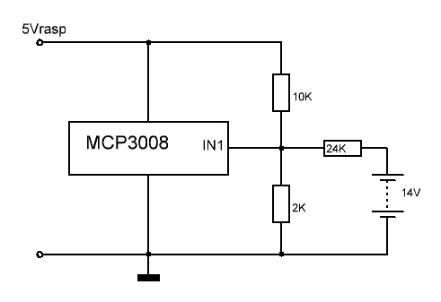

Wenn ich mir die 10k wegdenke und Vref=VCC=5V annehme, komme ich auf 63,5mV pro bit. Also wäre das Zappeln tatsächlich in der Größenordnung 2-3 digits - was mit Vref=VCC gar nicht so schlecht wäre. Zum Ausrechnen mit den 10k bin ich grad zu faul, macht die Auflösung aber schlechter und somit den Fehler kleiner.

Noch was... in den meisten Zeichenprogramme gibt es Werkzeuge um Linien, Rechtecke und Texte so zu "malen", dass sie auch ohne Mühen erkennbar sind. In der Regel werden Schaltpläne auch so dargestellt, dass der Signalfluss zumindest der ortsüblichen Leserichtung entspricht. Hier wäre das links nach rechts - also Eingänge der Schaltung (die zu messende Batterie) links, der ADC rechts.
Hallo, luky schrieb: > hier der grobe Schaltplan Ich habe mir mal erlaubt dein "Gekrakel" etwas übersichtlicher zu zeichnen. rhf
mm schrieb: > ... und wie ist Vref beschaltet? Vref=Versorgung? jap Vref = 5V und das ist eine Sternschaltung die ich hierangebracht habe die muss so sein damit die Spannungen die höhe haben mit denen der MCP arbeiten kann und Anmerkung noch meine widerstände sind sehr genau sorry ich weis dass es nicht schön gezeichnet ist aber grob ist alles erkennbar
Bei ADC ist saubere Leitungsführung nach den Regeln der Kunst elementar wichtig, um saubere Messergebnisse zu erhalten. Vermutlich benutzt der ADC die 5V Versorgung als Referenz. Dadurch wird die Leitungsführung doppelt so wichtig. Ich bezweifle allerdings, dass die 5V stabil genug sind. Vermutlich brauchst du für den ADC eine bessere Referenzquelle.
ja benutzt er auch der Wert an sich passt auch nur die leichten Schwankungen sind nervig. Würde mir auch Vref messen lassen und den gemessenen Wert als Vref nehmen allerdings ist der MCP auf 5v ausgelegt und bei 5,1 wirds schwierig

luky schrieb: > jap Vref = 5V und das ist eine Sternschaltung die ich hierangebracht > habe die muss so sein damit die Spannungen die höhe haben mit denen der > MCP arbeiten kann und Anmerkung noch meine widerstände sind sehr genau Äääh... bin ja jetzt schon eine Weile im Geschäft, aber von einer "Sternschaltung" am ADC höre ich zum ersten Mal. Beim Drehstrommotor ja, aber beim ADC??? Google findet da auch nur Forenposts, in denen eine sternförmige Leitungsführung für Masse/Versorgung gemeint ist. Normalerweise nimmt man einen ganz einfachen Spannungsteiler. Evtl. noch einen Kondensator (100p .. 1n) oder einen Impedanzwandler falls der Spannungsteiler zu hochohmig wird. Zusammenfassend würde ich sagen, dass das "zappeln" bei Vref=Vcc sogar weniger ist, als ich da erwartet hätte. Vielleicht dadurch, dass die "Sternschaltung" einen Teil des "Drecks" aus der 5V-Versorgung mit ins Messignal einprägt... Jetzt zur ursprünglichen Frage: Ich würde es wahrscheinlich manuell implementieren: Liste der letzten X Werte und ganz klassisch Mittelwert darüber bilden - ist natürlich nicht optimal/effizient, aber sonst langweilt sich der RaspPi ja. Wenn man fertige Sachen nutzen will, wären numpy_ringbuffer und numpy.mean Kandidaten.
mm schrieb: > Äääh... bin ja jetzt schon eine Weile im Geschäft, aber von einer > "Sternschaltung" am ADC höre ich zum ersten Mal. Den Offset des Widerstands gegen eine feste positive Spannung braucht man auch nur, wenn man auf einfach Art negative Spannungen mit einem unipolaren ADC messen will. Siehe Spannungsteiler

Lothar M. schrieb: > mm schrieb: >> Äääh... bin ja jetzt schon eine Weile im Geschäft, aber von einer >> "Sternschaltung" am ADC höre ich zum ersten Mal. > Den Offset des Widerstands gegen eine feste positive Spannung braucht > man auch nur, wenn man auf einfach Art negative Spannungen mit einem > unipolaren ADC messen will. Siehe Spannungsteiler Ja, mit der Schaltung wird ein Offset addiert. Aber der Name "Sternschaltung" ist mir dafür noch nie unter gekommen. Auch kann ich keinen Grund sehen, die Messung einer Batteriespannung mit einem (positiven) Offset zu beaufschlagen. Wenn sich die Batterie der Null auch nur nähert ist sie ja schon lange kaputt.

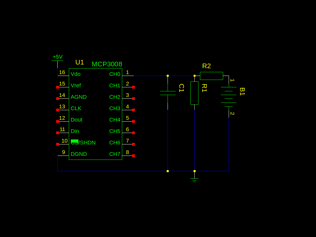

mm schrieb: > Auch kann ich keinen Grund sehen, die Messung einer Batteriespannung mit > einem (positiven) Offset zu beaufschlagen. Wenn sich die Batterie der > Null auch nur nähert ist sie ja schon lange kaputt. Dann wäre so eine Schaltung sinnvoller? Mit R1 = 15kΩ, R2 = 47kΩ (und C1 = 100nF um ganz ganz ganz sicher zu gehen)?

luky schrieb: > jap Vref = 5V und das ist eine Sternschaltung die ich hierangebracht > habe die muss so sein damit die Spannungen die höhe haben mit denen der > MCP arbeiten kann Was soll denn dein Messbereich sein? Von minus 10 V bis etwa 50V? Falls weniger, wird auch die Streuung weniger. Eine echte Referenzspannung hilft wie schon gesagt, natürlich auch. > und Anmerkung noch meine widerstände sind sehr genau Das spielt hier keine Rolle.
