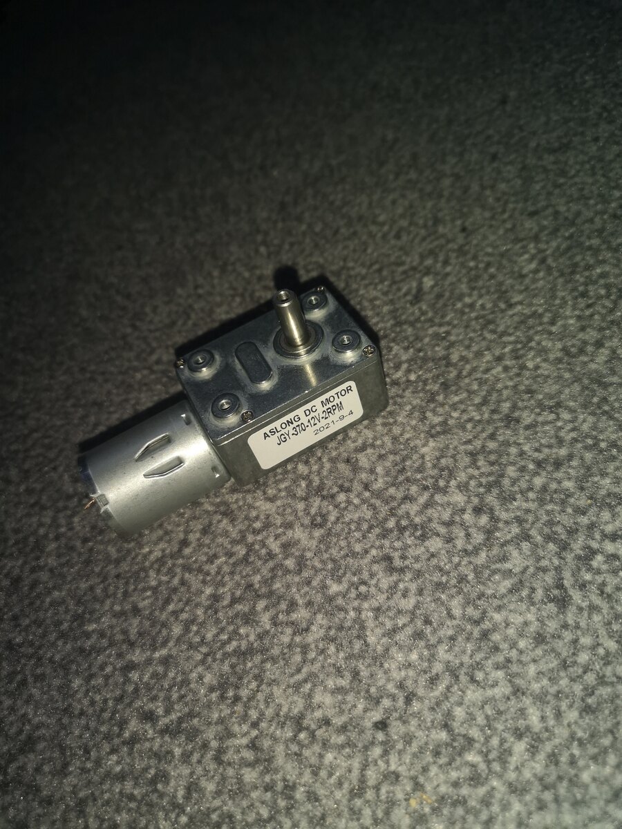

Ups, was hab ich den da für Motorwerte hingeschrieben. Das sind kleine
Getriebemotoren mit je 2,5kw also 0,22A.
Naja die Frage war ja ob es eventuell alternativen sogar schon auf einer
fertigen Platte gibt. Im einzelnen hätte ich einen L298N als H Brücke im
Kopf gehabt. Der liefert 2 Ausgänge mit 2A Schaltleistung und
gleichzeitig sogar noch die 5v für die Steuerung.

von Marcel W. (marcel_w137)
Wie gesagt 0,2A passen.
Sind halt kleine China Getriebemotoren ohne wirkliche angaben. Oder halt
falsche 😂
Hab mal ein Bild angehängt, dann siehst das das wirklich Spielzeug ist
:P
Nein die Motoren und Sensorik wohl kaum unterputz 🙈
Aber ich denk das Thema kann man dann schließen, ging hauptsächlich ja
nur darum ob jemand eine all in one Lösung kennt damit es halt kleiner
wird aber wie es aussieht verbleib ich dann am besten bei den 3
einzelnen Komponenten
KLEIN ?
Da ist die Dose ja schon voll.
