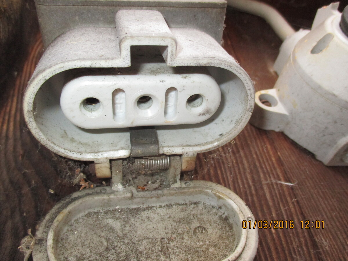

(z.B. den berühmten Drehstrom-Kragenstecker "Bauerntod") komplett
Bestandsschutz hat... wer soll da alles wissen?
von Mani W. (e-doc)
oder auch Witwenmacher...

Es gibt viele alte Anlagen ohne Erder, zum Teil wurde wie bereits
geschrieben die Wasserleitung dafür missbraucht. Sowas hat schon richtig
böse Unfälle gegeben, vorallem dann, wenn kein Wasseruhren Bügel
verwendet wurde.
Mani W. schrieb:
und wenn sowas in einer solchen staublastigen Umgebung
lange offen steht, auch noch mit der Klappe nach unten,
hat man schnell einen Brandherd.
oder... warum brennt es auf Bauernhöfen so oft?
