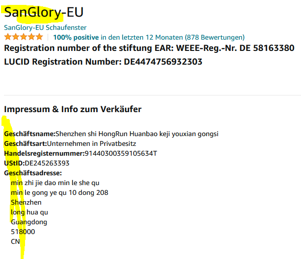

Die Leuchtmittel sind verbaut, sind nicht die billigsten: https://www.amazon.de/gp/product/B07PWBPBNL/ref=ppx_yo_dt_b_asin_title_o01_s00?ie=UTF8&psc=1
Olaf schrieb: > Die Leuchtmittel sind verbaut, sind nicht die billigsten: Doch sind sie, typische China-Kracher. Indizien dafür: - Aufbau mit vielen einzelnen LEDs statt einer großen - Die Artikelbeschreibung, in welcher wahllos Suchbegriffe aneinandergereit wurden - Mieserabel übersetzte Artikelbeschreibung mit Rechtschreibfehlern - Sitz der Firma (siehe Bild) - Das "Edison" im Titel ist glatt gelogen! Das wären nämlich Lampen mit Filament
