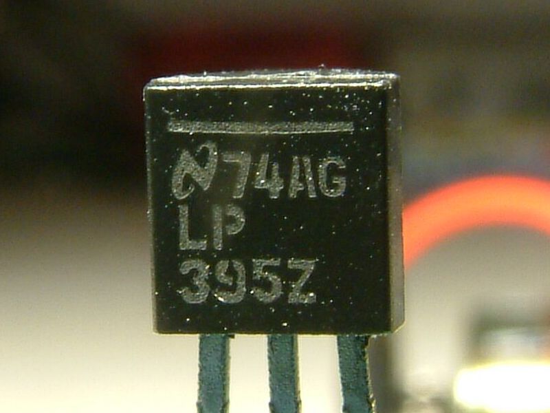

von Hannes J. (Firma: _⌨_) (pnuebergang)
LP395 "Ultra Reliable Power Transistor". Der kleine 100 mA Bruder des
LM195, LM395. Eingebaute Temperatur-, Leistungs- und Strombegrenzung.
Nennt sich Transistor, ist aber intern ein IC. Ziemlich alt, noch zu
bekommen, im Vergleich zu einfachen Transistoren ziemlich teuer.

von Gerd J. (Gast)
Eben das Datenblatt studiert, das liest sich alles sehr gut. TO92 passt
mir ebenfalls gut. Gab es wohl schon vor 20 Jahren, ist mir aber nie
begegnet. Paar Stück sind schon unterwegs zu mir.
Vielen Dank auch an die anderen für die interessanten Tipps.

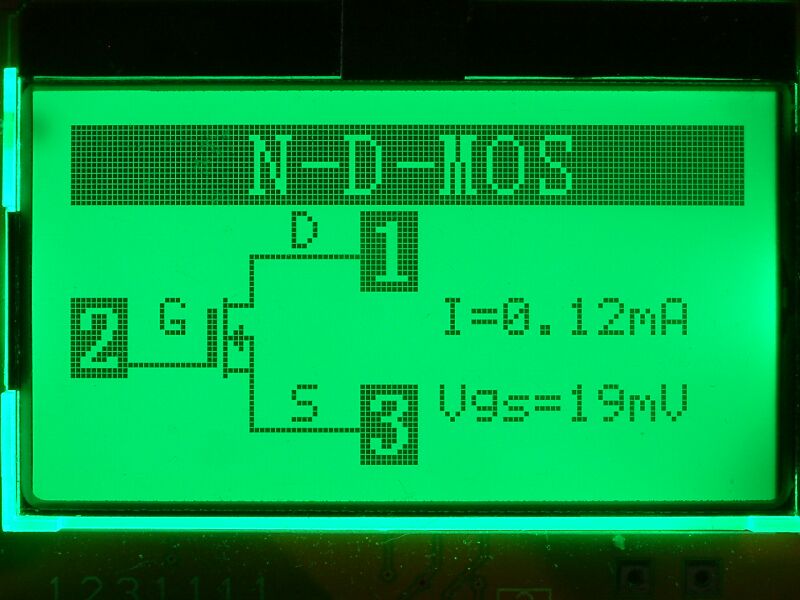

von Gerd J. (Gast)
Abdul K. schrieb:
> Bin ja mal gespannt, ob der LP395 auch echt ist oder bei Richard landet.
Die Teile sind mittlerweile eingetroffen. Allerdings verhält sich das
Teil nicht wirklich wie ein NPN-Transistor:
- Transistortester erkennt einen FET
- bei offener Basis ist das Teil leitend
- bei Basis auf Emitterpotenzial glimmt eine LED noch vor sich hin
- Basisstrom fliest da nicht wirklich
Das Ding ist kein NPN-Transistor, sondern ein IC auf 3 Beinen.
von H. H. (Gast)
So steht es auch auf Seite 3 des Datenblatts.
