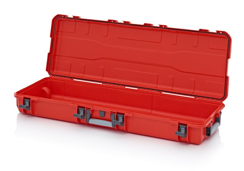

Wer hat eine Idee, wie ich ein Modell vom Innenraum dieses Koffers https://www.auer-packaging.com/images/products/800/Schutzkoffer-Pro-AUER--cp_12416-2002_02.jpg erstellen könnte um in Freecad dann Ausschnitte, Einbauten und Blenden zu konstruieren? Wird ein komplizierteres Projekt, in dem der Koffer als Basis genommen werden soll und ich möchte daher alles vorher genau planen. Welcher 3D Scanner würde den Innenraum mit <1mm Fehler vermessen können, und zwar vor allem die Form der gerundeten Teile? Der Hersteller ist leider überhaupt nicht hilfsbereit, es gibt nur Aufrisszeichnungen.

Ich muss wirklich die runde Form im Freecad haben, damit ich die Komponenten, Verbindungen und Ausschnitte anpassen kann. Gips hilft da nicht und Zollstock bei dreidimensionalen Rundungen bekanntlich auch nicht...
Harald W. schrieb: > Eventuell käme auch ein Gliedermassstab in Frage. :-) ...um die Rundungen (Form und Größe) auf 1mm genau auszumessen? Wie geht das damit? Erläuterung bitte!
Egon O. schrieb: > ...um die Rundungen (Form und Größe) auf 1mm genau auszumessen? Dafür nehme ich auf der Papierzeichnung des Koffers einen Zirkel. Eine Ausmessung auf besser 1mm macht sowieso keinen Sinn; dazu ist ein typischer Koffer viel zu flexibel.
Harald W. schrieb: > Egon O. schrieb: > >> ...um die Rundungen (Form und Größe) auf 1mm genau auszumessen? > > Dafür nehme ich auf der Papierzeichnung des Koffers einen Zirkel. > Eine Ausmessung auf besser 1mm macht sowieso keinen Sinn; dazu > ist ein typischer Koffer viel zu flexibel. Also: erstens hat der TO keine Zeichnungen (außer den Aufriss). Und zweitens Sieht der Koffer nicht besonders flexibel aus, sondern im Gegenteil ziemlich stabil. Und drittens macht das schon Sinn, wenn man Einbauten einpassen möchte.
Alles was gerade ist, ist ja trivial. Die Rundungen so gut es geht messen, auf MillimeterPapier ubertragen, ausschneiden und durch anhalten überprüfen, ob richtig gemessen wurde. Alles in allem, bestimmt etwas Aufwand, aber sicherlich schneller, als die Lernkurve eines 3D Scanns zu durchfahren. Es sei denn, es handelt sich um viele verschiedene Koffer.
Martin Bauer schrieb: > Welcher 3D Scanner würde den Innenraum mit <1mm Fehler vermessen können, > und zwar vor allem die Form der gerundeten Teile? Eine normale Koordinatenmessmaschine tut's nicht? https://www.keyence.de/landing/lpc/koordinatenmessmaschine-xm.jsp

> Meine Frage war ganz konkret: > "Welcher 3D Scanner würde den Innenraum mit <1mm Fehler vermessen > können, und zwar vor allem die Form der gerundeten Teile?" Nachdem es unbedingt ein Scanner sein muss und nicht Brain 1.0 mit der elbow grease extension: Ich werf mal den Leo [0] in den Raum. HF [0] https://www.artec3d.com/portable-3d-scanners/artec-leo-v2

Ich will doch keinen Schaumstoffeinsatz ausschneiden, sondern den Koffer als Gehäuse für ein portables Messgerät (andere Geschichte...) nutzen. Daher brauche ich zur Planung die Daten. Der Hersteller ist unwillig, daher bleibt der Einsatz eines 3D Scanners.

Also nochmal: (ich schreibe auch extra langsam, damit es auch alle verstehen, incl. Hannes und Mani ;-) ) Ich benutze den Koffer als Gehäuse für ein transportables Messystem. Ist auch kein Einzelstück. Wird also mehrfach gebaut. Da kommen dann Ausschnitte rein mit LEDs, Schaltern und einer Menge Steckern. Kein Rasterschaumstoff, um ein Gerät zu verpacken. Und damit es auch anständig geplant werden kann wäre ich halt an den (innen)Abmessungen interessiert. Das sollte doch schon mit einem 3D Scanner gehen... Eine Intel D455 ist halt nicht genau genug (siehe Bild)

Meine Vorgehensweise wäre: Bild von exakt oben in der Mitte aufgenommen, am Besten mit einem Tele weiter weg um die Winkelfehler gering zu halten. Bild als Hintergrundbild einfügen, dann referenzieren. Dad bedeutet Koffer n zwei markanten Punkten vermessen und auf das Bild übertragen. Bild ausrichten auch auf den Winkel. Rechteck zeichnen und skalieren, verschieben bis die Kanten mit dem Hintergrundbild deckungsgleich sind. Ecken abrunden, ebenfalls bis Deckungsgleich. Fertig ist die obere Ebene. Dann gehts nach unten, entsprechend nach unten extrueieren, gegebenfalls mit Winkel. Schon öfter gemacht mit Fusion, keine Ahnung obs mit Freecad auch diese Möglichkeiten gibt.

Fotogrammetrie dürfte ausreichend genau sein, es braucht lediglich eine ordentliche Kamera, ordentliche Beleuchtung und einen PC. Dazu gibt es jede Menge Videos auf YT, sowohl zu Setup als auch Software. Warum Leute statt sinnvolle Empfehlungen zu geben dann wieder anfangen "von oben herab" zu belehren dass man das doch mit Stift und Gipsmasse und sonstigem gebatzel genauso toll machen könnte, verstehe ich nicht.
Daniel K. schrieb: > Fotogrammetrie dürfte ausreichend genau sein Martin Bauer schrieb: > würde den Innenraum mit <1mm Fehler vermessen können Wirklich?
Hugo H. schrieb: > Daniel K. schrieb: >> Fotogrammetrie dürfte ausreichend genau sein > > Martin Bauer schrieb: >> würde den Innenraum mit <1mm Fehler vermessen können > > Wirklich? Ja, wirklich. Aber wie immer kommt es eben darauf an, dass man das Verfahren richtig auswählt und anwendet. Mit der Smartphoneapp freihand gescannt wird es vermutlich nix. Mit einem professionellen Laserscanner ist das aber kein Problem - und den gibts auch zu mieten, man muss also nicht 5stellige Euros investieren für ein Gerät das man einmal benutzt...
Photogrammetrie schrieb: > Mit einem professionellen Laserscanner > ist das aber kein Problem - und den gibts auch zu mieten, man muss also > nicht 5stellige Euros investieren für ein Gerät das man einmal > benutzt... Hast Du einen Link (mit Preisangabe) dazu? Immerhin <1mm Messgenauigkeit .... Wenn ich das mit einem popligen Laser-Entfernungsmesser vergleiche kommen mir leichte Zweifel.
Photogrammetrie schrieb: > Hugo H. schrieb: >> Daniel K. schrieb: >>> Fotogrammetrie dürfte ausreichend genau sein >> >> Martin Bauer schrieb: >>> würde den Innenraum mit <1mm Fehler vermessen können >> >> Wirklich? > > Ja, wirklich. Aber wie immer kommt es eben darauf an, dass man das > Verfahren richtig auswählt und anwendet. Was relativ unwahrscheinlich ist, wenn man es das erste Mal anwendet :)

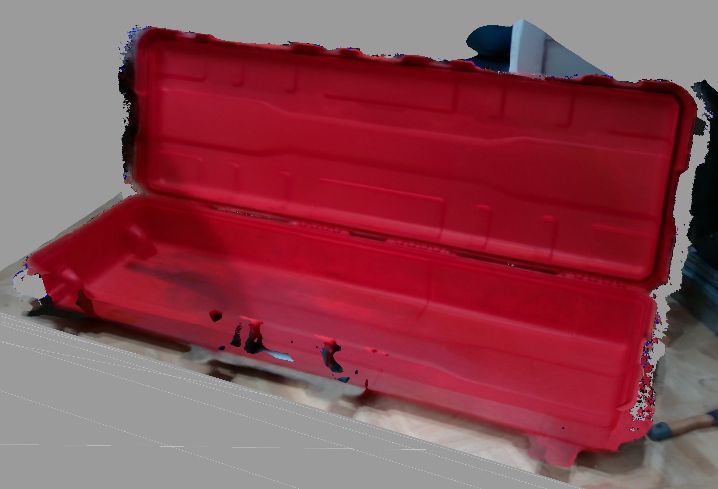

Keine Ahnung, wie die Genauigkeit ist, aber einige Apfel-Pro-Hardware hat inzwischen auch LIDAR, und kann damit 3D-Scannen. https://apps.apple.com/de/app/id1419913995 Oliver

Hugo H. schrieb: > Hast Du einen Link (mit Preisangabe) dazu? https://shop.laserscanning-europe.com/3D-Scanner-Artec-Leo-mieten

professionell und genau macht man das mit der Streifenlicht Projektion, die Fa. GOM in Braunschweig baut Scanner die so arbeiten: https://www.gom.com/de-de/produkte Nur für eine Vermessung wird man sowas nicht bezahlen wollen, dafür gibt es dann Dienstleister: https://www.gom.com/de-de/services/dienstleister Das Messgerät ist die eine Sache, aus den Punktewolken dann Volumenkörper zu machen eine andere. Da muss man die Software auch bedienen können, und deshalb wird auch so eine Dienstleistung nicht ganz billig sein. Es gibt aber viele Dienstleister die das können, vielleicht findest du einen mit Herz für Bastler. Oder wenn es kommerziell ist, dann kann es ja in die Produktkosten rein. Weniger professional geht es vielleicht mit Hilfsmitteln wie Schmiege wie hier schon genannt, oder einem 3D gedrucktem Werkzeug, ab etwa 7:45 in https://youtu.be/tO5Ym6-H2Ac
