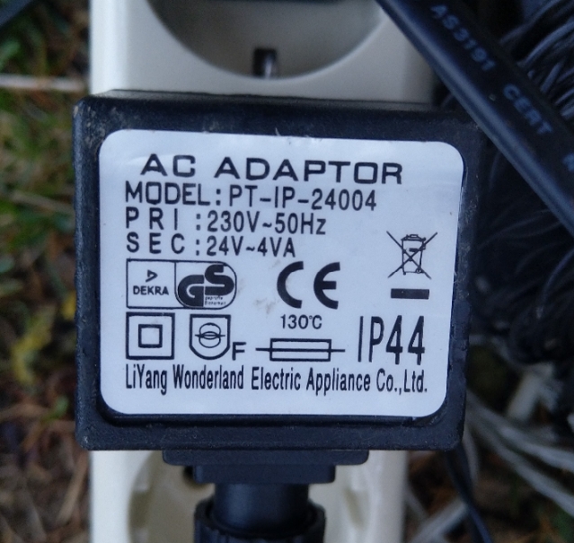

Schönen Sonntag zusammen, ich habe hier gerade ein etwas merkwürdiges Problem. Aufgrund der fortschreitenden Jahreszeit hänge ich gerade Weihnachtsbeleuchtung aka Lichterketten auf. Dabei hatte ich eine Lichterkette, die nervig geflackert hat. Also Trafo abgeknipst und 24-V-Netzteil dran. Funktioniert, flackert nicht mehr. Dann habe ich noch eine zweite gefunden, die ebenfalls etwas geflackert hat. Auch dieser Lichterkette wollte ich das Flackern abgewöhnen. Also auch hier Trafo ab (24V,4VA) und Schaltnetzteil dran (Meanwell 24V/2,5A). Komischerweise: Nichts. Leuchtet nicht (und ja, ich habe beide Polungen versucht). Mit dem Originaltrafo geht's, nur halt mit Geflacker. Woran könnte das liegen?
Nikolaus schrieb: > Woran könnte das liegen? Die elektronischen Trafos benötigen eine Grundlast von min. 15 Watt!
Michael M. schrieb: > Nikolaus schrieb: >> Woran könnte das liegen? > > Die elektronischen Trafos benötigen eine Grundlast von min. 15 Watt! Ein hat sicher ein richtiges Netzteil.

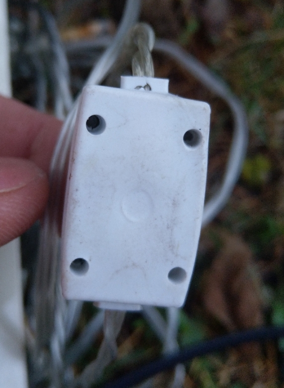

Kein Farbwechsel... ganz normales weißes Leuchten. Allerdings ist mir ein verdächtiger Knubbel aufgefallen. Bei den anderen Lichterketten war der kleiner.
Nikolaus schrieb: > Allerdings ist mir ein verdächtiger Knubbel aufgefallen. Mach mal auf, ich bin neugierig.
Das ist wirklich noch ein Eisenkerntrafo, der liefert in Spitzen des Sinus erheblich mehr als 24V. Und im "Knubbel" wird noch Elektronik stecken, welche die mit DC nichts anfängt.
Stefan ⛄ F. schrieb: > Nikolaus schrieb: > >> Allerdings ist mir ein verdächtiger Knubbel aufgefallen. > > Mach mal auf, ich bin neugierig. Geht nicht, ist verklebt :(
Wäre nicht das erste mal, das chinesische Typenschilder lügen. Gib mal Strombegrenzt ein bissel mehr. Ich hatte auch welche, die einen 24V-Trafo hatten, in dem Knubbel ist der Gleichrichter und der Trafo machte locker 31V AC im Leerlauf. Bei so 28-29V DC kam dann was... Und vorsicht, da sind keine Widerstände drin, die nutzen den Sinus als Strombegrenzung!
