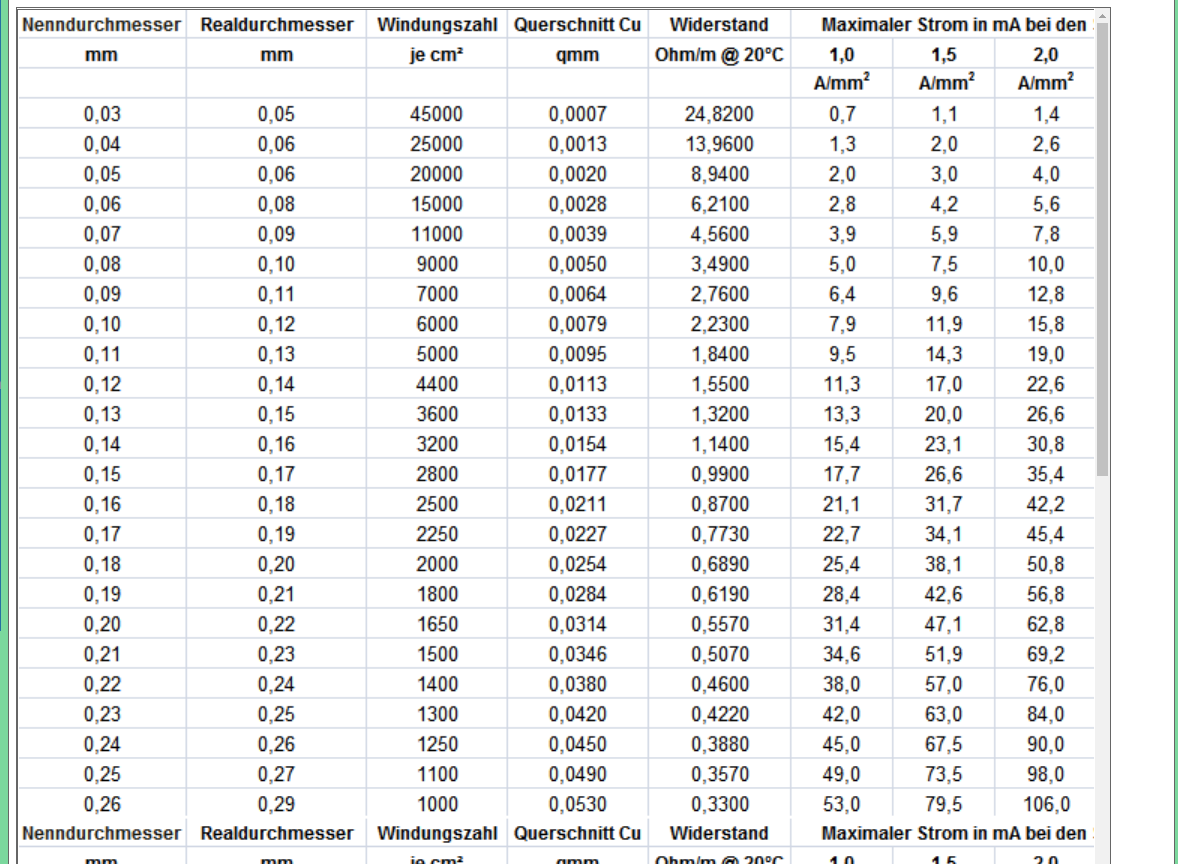

ich spiele mit dem Gedanken eine Spule zu wickeln. Nun frage ich mich,
welchen Querschnitt es bei einem Strom X benötigt. Ich habe eine
Internetseite gefunden, bei der verschiedene Berechnungen ausgeführt
werden können.
https://www.electronicdeveloper.de/InduktivitaetLuftMehrl.aspx
Zusätzlich gibt es eine Liste mit verschiedenen Drähten für Spulen:
https://www.electronicdeveloper.de/InduktivitaetTabelleDrahtCuL.aspx
Was ich aber nicht verstehen kann ist die Aussage "Maximale Strom in MA
bei den Stromdichten x in A/mm2
Was ist mit der Stromdichte gemeint und welchen Draht muss ich für einen
Strom von 2A nutzen?

Aber wie wird denn der Wert "Maximale Strom in mA
bei den Stromdichten x in A/mm2" bewertet? Was sagt der Wert aus?

die Tabelle reicht bei 2A/mm² bis 106mA bei 0,26mm Draht.
Das würde bedeuten, dass man bei 2A z.B. 20 dieser Drähte parallel
schalten muss. Ob die Spule bei 2A/mm² heiß wird hängt (s. oberhalb) von
vielm ab.
Ein Versuchsaufabu würde weiterhelfen.
Bei einer Lage kann man möglicherweise höhere Stromdichten annehmen.
Soll die Spule Gleichstrom oder Wechselstrom /NF HF führen?
von Axel S. (a-za-z0-9)
T999 schrieb:
> Leider hilft mir keine der hier gegebenen Antworten dabei die Aussage
> "Maximale Strom in mA bei den Stromdichten x in A/mm2" zu verstehen.
Das steht da ja auch nicht. Es gibt da eine Spalte über der steht:
Maximaler Strom in mA bei den
1.0
A/mm²
Das "den" gehört da offensichtlich nicht hin. Es ist für 3 übliche [1]
Stromdichten der sich ergebende Strom für den Querschnitt des Drahtes
ausgerechnet. Wohl weil der Verfasser der Tabelle gedacht hat, ein Leser
könnte damit überfordert sein, den Querschnitt mit der Stromdichte zu
multiplizieren. Angesichts deiner Frage lag er damit nicht falsch.
[1] für geeignete Werte für "üblich". Du kannst auch "exemplarisch"
sagen. Oder "beispielhaft".

von T999 (Gast)
Du musst die Tabelle nach Rechts verschieben. Da steht der Rest.
Das ist für Leute, die nicht in der Lage sind, aus einem Durchmesser die
Fläche zu berechnen und diese in einem Dreisatz anzuwenden.
> schalten muss.
Nein, dann nimmt man einen Draht mit 1,13mm Durchmesser.
Solche Tabellen sind hilfreich, wenn man z.B. einen Trafobausatz kauft.
Die Zusammenhänge sind aber so einfach, dass man sie problemlos mit dem
Taschenrechner lösen kann.
Allerdings hat T999 eine Tabelle gepostet, ohne deren Anwendungsbereich
oder Herkunft zu benennen.
Wie hhinz kurz sagte: Es gibt keine übliche Stromdichte. Das könnte man
vielleicht anders betrachten, wenn die Zielanwendung klar wäre.

von T999 (Gast)
Wühlhase schrieb:
> Was ist daran nicht zu verstehen?
> Du hast einen Draht mit einem Leiterquerschnitt von 5mm², und du läßt da
> 5A fließen, dann hast du eine Stromdichte von 1A/mm². Wenn durch den
> gleichen Draht 10A fließen, ist die Stromdichte 2A/mm².
> Du hast (anscheinend) eine maximale Stromdichte, die nicht überschritten
> werden soll, dazu eine Auswahl verschiedener Drahtdurchmesser, und in
> den Spalten stehen die Ströme, die sich daraus ergeben.
Aber da steht doch maximaler Strom in mA
von Wolfgang (Gast)
Axel S. schrieb:
> Es gibt keinen Grenzwert für den Strom durch ein Stück Kupferdraht.
Natürlich gibt es den. Spätestens, wenn sich der Draht instantan
verflüssigt, ist die Grenze überschritten.
Da wird gar nichts bewertet.
In der Tabelle wird der Querschnitt berechnet und dieser wird mit der
Stromdichte multipliziert. Heraus kommt ein Strom.  Die Tabelle gibt die
Werte für Stromdichten von 1, 1.5, 2, 2.5 und 3 A/mm² an. Das ist
simpler Dreisatz, wie man ihn in der Schule lernt.

von foobar (Gast)
Das ist der maximale Strom, den du bei gegeben Stromdichte fließen
lassen darfst.  Jagst du mehr durch, wird die Stromdichte, die du
betrachtest, überschritten.  Ist einfach nur ein berechneter Wert
(Stromdichte mal Querschnittsfläche), der dir das Rechnen erspart.
Btw, die aufgeführten Drähte scheinen mir für 2A alle zu dünn zu sein.
Selbst der dickste (0.20mm) generiert bei 2A pro Meter 2.3W an Wärme.
Isoliert ohne Kühlung wird der dann nach ca 10s 200°C erreicht haben.

GERADE bei Chinakram, die kennen die Grundlagen, die, siehe diesen
thread, in Deutschland kein Bastler beherrscht.
Man muss aber für hochfrequente Anteile den Skineffekt berücksichtigen.
von Achim H. (anymouse)
T999 schrieb:
> Ja, das mag so sein. Ich möchte aber die Aussage in der Tabelle
> verstehen.
Da gibt es mehrere Spalten:
- "Maximale Strom in mA bei der Stromdichte 1,0 A/mm2"
- "Maximale Strom in mA bei der Stromdichte 1,5 A/mm2"
- "Maximale Strom in mA bei der Stromdichte 2,0 A/mm2"
u.s.w.
Was mit Stromdichtegemeint ist, steht ja schon oben.
Wenn Du also weißt, welche Stromdichte Du nehmen sollst, kannst Du in
der Tabelle so weit nach unten gehen, bis Du einen Wert größer als
2000mA = 2A findest. In der Spalte links steht dann der
Drahtdurchmesser.
Das Problem, welche Stromdichte Du wählen musst, hängt aber von mehrere
Aspekten ab.
