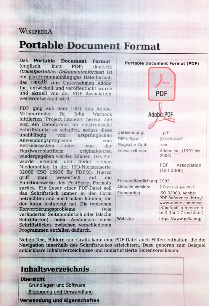

wir haben jetzt son Klopper von HP M277dw zuhause stehen, wohl
wissentlich, dass der nicht ganz in Ordnung ist.
Das Druckbild ist aber nahe an einer Katastrophe, siehe Foto.
Ich hatte gehofft, mit ner Reinigung der Fixierwalze das Problem beheben
zu können, aber das sieht mir doch schlimmer aus als erhofft.
Hat jemand einen Tipp, wo ich anfangen kann zu  säubern, oder ist bei
dem Ding Hopfen und Malz verloren?

Nachtrag: bei S/W Drucken sind die Schleier deutlich weniger und auch
nur in schwarz, bzw. grau.
von 1N4148 (Gast)
Sieht eher nach einer verschlissenen (Entwickler-)Trommel aus.

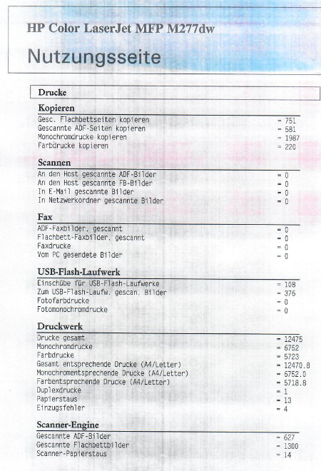

Gerade mal ein Statusbericht drucken lassen:
Alle Toner 70% bis 90% gefüllt, gedruckte Seiten schwarz 840 und Farbe
320.
Erstinstallation der Toner: Juni 2021

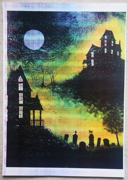

Hm, das sind horizontale und vertikale Regelmäßigkeiten, da wird eine
Grundreinigung fällig.
Koronadraht reinigen, Bildtrommel mit einem weichen fusselfreien Tuch
reinigen, evtl. Isopropanol und Wattestäbchen, aber ohne jeden Druck
auszuüben. Ein Kratzer da drauf und das war's.
Dann evtl. die Fenster oder Spiegel der Lasereinheit reinigen.

Aufgrund der Verteilung würde ich sagen, dass es an den Bildtrommeln
liegt.
Die Trommel für den schwarzen Toner zeigt genau dort dunkle stellen, an
welchen sie auch am meisten abgenutzt (belichtet) wird. Der linke Rand
zum Beispiel ist kaum benutzt (Weil dort meist auch nichts gedruckt
wird), zur rechten Hälfte wird die Trommel auch besser, weil auch dort
mit niedriger Häufigkeit etwas gedruckt wird.

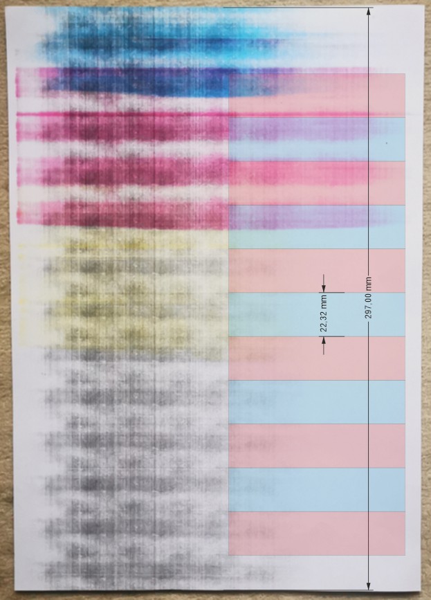

Die Trommel für Magenta scheint wohl der Sonne ausgesetzt gewesen zu
sein. Daher das "rötliche" sich wiederholende Muster. Du kannst ja mal
messen, ob die Periodenstrecke von dem Muster mit dem Umfang der
Bildtrommel übereinstimmt.
Falls dem so ist, und reinigen nicht hilft, bleibt dir nichts anderes
übrig als die Trommeln zu ersetzen.

Statusblatt ansehen ob tausende Blätter schon durch sind? Die Trommeln
mal ansehen und nicht lange dem Licht aussetzen wäre eine
Diagnosemöglichkeit. Abwischen hilft nur zeitweise.

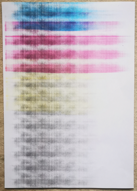

Ach Leute... macht euch doch mal ein paar Sekunden lang Gedanken, wie so
ein Drucker funktioniert.
1. Bildtrommel
Das Ding bekommt vom Koronadraht eine statische Ladung, die es auf der
Oberfläche der photosensitiven Schicht speichern soll. Durch die
Bestrahlung mit dem Laser wird die Schicht leitend und an den
belichteten Stellen wird die Ladung abgebaut. Anschließend kommt der
Toner, der wegen der statischen Ladung an allen unbelichteten Flächen
haftet und erst dann kommt das Papier. Dieses wird ebenfalls statisch
aufgeladen, damit der Toner besser von der Trommel übertragen wird und
bis zur Fixiereinheit gut daran haftet.
Eine alternde Bildtrommel kann die Ladung nicht mehr so gut halten wie
eine frische, als Ergebnis davon geht Ladung verloren und der Toner
haftet nicht mehr so gut. Dann erhält man einen sehr schwachen, aber
eigentlich sauberen Ausdruck. Alles andere ist Dreck (möglicherweise
verursacht durch den Toner selbst oder durch einen ungeeigneten Toner),
wodurch mehr Toner an der Trommel haften bleibt als eigentlich soll,
bzw. auch da haften bleibt wo gar keiner hin sollte. Die Effekte treten
durch die Umdrehungen der Trommel horizontal wiederholt auf, wie man
auch sehr schön auf dem Bild sieht.
2. Koronadraht
Der lädt die Bildtrommel statisch auf, ggf. entlädt sie ein zweiter
wieder und das Papier wird ebenfalls durch einen aufgeladen. Wenn der
verdreckt ist funktioniert er an einigen Stellen nicht mehr so wie er
soll, im Druckbild erzeugt sowas vertikale Streifen - sieht man hier
auch. Das gilt für alle ortsfesten störenden Verschmutzungen, die sich
nicht auf rotierenden Teilen befinden. Sehr schön zu sehen wenn z.B. ein
Spiegel oder eine Linse des Lasersystems verdreckt ist. Oder beim
LED-Drucker die LED-Leisten.
Die Trommel zu putzen ist kein Hexenwerk, man braucht halt ein
geeignetes fusselfreies Tuch und etwas Feingefühl. Isopropanol als
allerletztes Mittel wenn Verschmutzungen drauf sind, die sich nicht
kraftlos mit dem Tuch entfernen lassen. Wenn das nichts wird, schmeißt
man die Trommel sowieso weg, also kann man's auch probieren.

Kannst Du bitte mal eine komplett schwarze Seite ausdrucken und eine
komplett weiße? Bei der komplett weißen setz irgendwo einen Punkt drauf,
manche Laserdrucker weigern sich, komplett leere Seiten zu drucken.

Siehe Anhang, die leere Seite ist aber eine Kopie von einer weißen Seite
und die "schwarze" das Foto von einem Bild.

Ich nehme das mit "...dass es an den Bildtrommeln liegt" zurück. Beim
Vergleich der Abstände im Ausdruck mit der Tabelle liegt es wohl am
ehesten an dem "Developer Roller", oder eventuell noch am "Primary
charging roller".
Zumindest die Deckung der schwarzen Seite ist gut und nicht verwaschen.
Was komisch ist, daß der Fehler zuerst auch alle Farben betrifft, aber
nacheinander und im unteren Teil der Seite sind die Farben nicht mehr
betroffen. Evtl. Transferband dreckig wenn der Drucker sowas hat?
Weißt Du vielleicht ob jemand an dem Ding dran war (bspw. mit falschem
Reiniger) oder kam der Fehler schlagartig oder schleichend wenn niemand
dran war?
Könnte auch ein Problem mit den Hochspannungen für die statische
Aufladung sein.
Edit: Die Farben scheinen genau 4 Umläufe betroffen zu sein bevor der
Fehler verschwindet, schwarz komplett. Leider steht da nichts, was bei
88mm oder 4x 22mm in Frage käme.
Nochmal Edit: Falls das Transferband so lang ist könnten die Farbfehler
auf der leeren Seite Reste des vorherigen fast schwarzen Bildes sein.
Das wurde im Farbmodus gedruckt, die leere Seite nur in Schwarz/Weiß.
  Gibt's da evtl. sowas wie einen Resttoner-Entferner oder wie man das
nennen soll und funktioniert das vielleicht nicht richtig?

Kurzer Nachtrag der Nutzungsseite, 12.5k (+2k Kopien) Seiten sind
gedruckt worden.
Also benutzt wurde der schon, daher suche ich mal das Tonergrab in

Der Drucker ist keinesfalls wie neu. wenn man die Statusseite mal etwas
genauer betrachtet, stell man fest, das das Druckwerk insgesamt 12500
Seten gedruckt hat, davon 6700 Monochrom, also meistens schwarz und 5700
farbig. Da beim Farbdruck alle Farben involviert sind, heisst das, das
die schwarze Trommel 12000+ Drucke auf der Uhr hat und die farbigen
knapp 6000. Ich habe mal kurz auf das Verbrauchsmaterial geschaut: Wir
haben es hier mit kompletten Kartuschen zu tun, die schwarze (High
Level) soll 2800 Drucke halten, die farbigen grade mal 1400. Aber
rechnerisch passt das, dann hat der Drucker jetzt seinen 4.ten Satz
Kartuschen drin, die allerdings am Ende sind.
Btw.: es gibt Chips, mit denen man den Zähler zurücksetzen kann, also
ist die Toneranzeige irrelevant, es sei denn man war nur selber am
Drucker.
Ach, und das mit der Seitenzahl ist auch so eine Sache, die errechnet
sich nämlich mit 4% Flächendeckung, was verdammt wenig ist. Wer jedes
Mal einen fetten Briefkopf mit ausdruckt, wird sehr schnell feststellen,
das sich die Seitenzahl ganz fix halbieren kann.
Fazit: Hier ist ein kompletter Satz neue Kartuschen fällig
