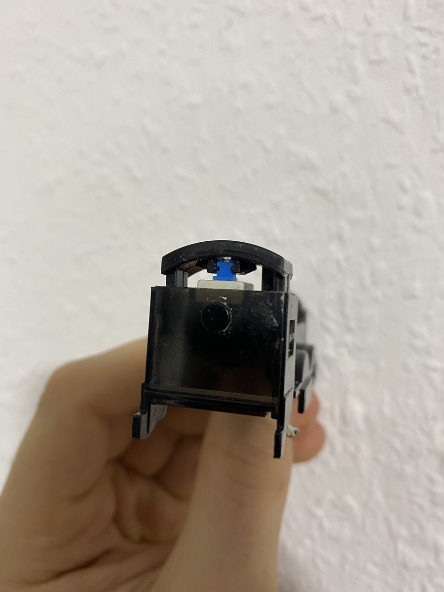

Hallo, Ich möchte gerne ein defektes Spielzeug reparieren, bei dem leider die Batterie ausgelaufen ist. Bei dem Spielzeug schaltet der Schalter nicht mehr. Die Batterielauge ist augenscheinlich in den Schalter gelaufen und diese möchte ich entfernen. Mein Plan wäre, den Schalter in Essigessenz ein paar Minuten zu baden und danach mit Isopropylalcohol zu spülen. Danach dann mal testen, ob er wieder geht. Falls nicht, den Vorgang wiederholen. Nach einem neuen Schalter zu suchen wollte ich erst einmal vermeiden, da das Spielzeug auch nicht mehr das neuste ist. Wie wäre denn eure Meinung zu oben genannten Vorgehen? Würde etwas dagegen sprechen? Oder gibt es bessere Möglichkeiten? Danke euch schon einmal!

JA, die Idee ist nicht schlecht, aber du must dafür sorgen, dass du auch die Reaktionsprodukte aus dem Schalter rausbekommst, nachdem du die Base mit dem Essig neutralisiert hast. Die sind oft ziemlich hart, da hilft oft nur Kratzen und Schrubben. Du wirst wahrscheinlich um das Schalterzerlegen nicht herumkommen.
Sinus T. schrieb: > Schalterzerlegen nicht herumkommen Frage ist auch, welche Beschichtung schon verschwunden ist. Viele Sachen sind nur dünn beschichtet! Weg ist weg.
Steve S. schrieb: > Mein Plan wäre, den Schalter in Essigessenz ein paar Minuten zu baden Nein, nur Haushaltsessig 5% oder Essenz verdünnt, das wirkt besser. Sinus T. schrieb: > nachdem du die Base > mit dem Essig neutralisiert hast. Die sind oft ziemlich hart, da hilft > oft nur Kratzen und Schrubben. Was ich bislang mit Batteriekontakten erlebt habe, lösen sich die weißen Steine der Alkalisuppe recht gut. Wie gesagt, Haushaltsessig, wo genug Wasseranteil drin ist. Danach kann man mit Spülmittel reinigen und danach mit Alkohol das Wasser rausholen. PC-Freak schrieb: > Ein Bild vom Schalter wäre hilfreich. Auf jeden Fall, um die Erfolgsaussichten abzuschätzen.
Steve S. schrieb: > Wie wäre denn eure Meinung Wasser. Einlegen in Wasser. Sauberes Wasser, deionisiertes Wasser, pH von 7, aber kein destilliertes Wasser. Und dann schrubben und wenn du meinst dass es sauber ist 1 Tropfen Spüli rein um Säure zu verhindern. Trockenblasen, im Warmen 1 Tag liegen lassen, dann ausprobieren.

Hallo, Ich habe mal zwei Bilder gemacht. Allerdings habe ich ihn noch nicht aus dem Gehäuse des Spielzeugs geholt. Muss erst noch schauen, wie ich ihn da rausbekomme. Es ist ein einrastender Schalter. Gruß
Statt Essig ist auch eine Zitronensäurelösung möglich. Öffnen musst man den Schalter auf jeden Fall, denn selbst wenn etwas von den Säuren nach innen dringt: diese wird durch die ausgelaufene Lauge neutralisiert. Um alles weg zu bekommen, muss der Schmodder immer mit frischer Säure umspült werden; das wird im geschlossenen Schaltergehäuse schwierig werden, genau so wie das finale Entfernen der Säurereste.
Säure greift genauso viele Metalle an. Vor allem Aluminium aber auch Stahl. Insofern würde ich auch erst mal mechanisch und mit Wasser (spülen) versuchen möglichst viel von dem Schmodder wegzukriegen. Säure nur kurz um den Rest der Lauge zu neutralisieren, oder eher warme Amidosulfonsäure benutzen. Zum Trocknen Isopropylalkohol und Pressluft, dann an einen warmen Ort legen. oszi40 schrieb: > Weg ist weg. So ist es. Das kann man nicht mehr rückgängig machen.
Steve S. schrieb: > Allerdings habe ich ihn noch nicht aus dem Gehäuse des Spielzeugs geholt Sieht aus wie https://www.ebay.de/itm/333719673148

Säurereste mit deionisiertem Wasser ausspülen, Alkohol löst nicht. Zur Beseitigung der letzten Reste eine geringe Menge Salmiakgeist (Ammoniak) verwenden. Alle Ammoniumsalze sind wasserlöslich und lösen sich rückstandsfrei. Kupfer mit Luftsauerstoff bzw. oxydiertes Kupfer lösen sich auch in geringer Menge im Salmiakgeist, der kann dann minimal hellblau gefärbt werden. Das ist aber kein Problem, da sich das Ammoniak verflüchtigt und nicht mehr korrodierend wirkt. Alkohol (Spiritus, Isopropanol) kann man zum schnelleren Trocknen verwenden. Da der entfettend wirkt, kann eine Behandlung damit vor dem ersten Säurebad vorteilhaft sein, da die Säure die fettfreien Oberflächen dann besser benetzt.
Udo S. schrieb: > Säure greift genauso viele Metalle an. > Vor allem Aluminium aber auch Stahl. > Insofern würde ich auch erst mal mechanisch und mit Wasser (spülen) > versuchen möglichst viel von dem Schmodder wegzukriegen. Säure nur kurz > um den Rest der Lauge zu neutralisieren, oder eher warme > Amidosulfonsäure benutzen. Udo hat Recht. Säuren lösen die meisten Metalle und zerstören deshalb schnell die Beschichtungen der Kontakte. Deshalb keine starken Säuren verwenden sondern lieber die Lauge mit Wasser verdünnen (eventuell sehr wenig Spülmittel zufügen, um die Benetzbarkeit der Oberfläche zu verbessern). Dann ist Geduld gefragt, denn Salze lösen sich teilweise nur langsam. Ein kurzes Einlegen in ein Ultraschallbad kann helfen, Verkrustungen zu "knacken", aber nicht zu lange, sonst schleifen die abgelösten Teile die Oberfläche ab. Dann viel spülen - eventuell mit etwas Alkohol.
MaWin schrieb: > Steve S. schrieb: >> Allerdings habe ich ihn noch nicht aus dem Gehäuse des Spielzeugs geholt > > Sieht aus wie > > https://www.ebay.de/itm/333719673148 Das ist ja der Hammer! Hast du lange gebraucht, den zu finden? Habe solch einen ehrlich gesagt noch nie gesehen und dachte daher, einen neuen zu finden sei nicht so easy. Danke dir vielmals! Danke euch allen für eure geteilten Erfahrungen, ich werde den jedoch einfach tauschen. Dann bin ich auf der sicheren Seite! Grüße
