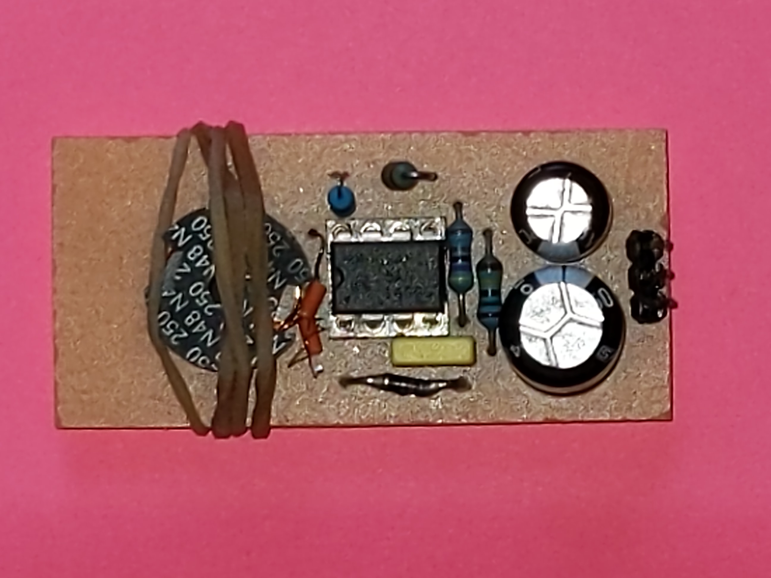

Falls es hilft: Ich verwende bei meiner Nixie Uhr diese Stepup Bord: https://www.ebay.com/itm/173992719208 Da wird mit sechs IN-16 Anzeigen nichts heiß. Funktioniert einwandfrei. Man sieht im Bild deutlich die Stepup-Spule. Die Spannung laesst sich auch gut einstellen. Beitrag "Re: Zeigt her eure Kunstwerke (2020)" Gerhard

Jörg schrieb: > Betreibt jemand auch diese Schaltung Zu aufwändig, und ein Boost von 1:15 ist von Spulen schlechter Güte viel verlangt, manche Fertigspule hat ja nur eine Güte von 20. 12mA bei 180V aus 12V zu machen kann der MC34063 mit seinem 1.5A Schalter alleine, er braucht nur einen 1:10 Trafo statt einer Spule. Da wird nix warm. Man sollte aber Induktivität, Ausgangselko und Strombegrenzungswiderstand auf die Last anpassen, damit es nicht pfeift.

war bei meiner Nixieuhr ein kleiner M55-Trafo mit 250 V Wicklung.
Der langweilt sich das zwar, bleibt aber dafuer kalt.

> ...sowas nur bis 1:10 empfehlenswert ist und man darueber lieber eine > Spule mit Anzapfung verwendet... > Olaf Ich habe für mein 6-Ziffern Nixie-NT 12V -> 180V einen "Trafo aus Schalenkern mit Luftspalt" verwendet, da wird nichts warm. Für mein GM-Tube-Bastelat tut es auch ein "Trafo aus Schalenkern mit Luftspalt", nimmt bei 6V Betriebsspannung (bei nur Hintergrundstrahlung) 0,8mA auf. mgF fE
ArnoR schrieb: > Selbst mit billigsten Drosseln schafft man leicht ein Verhältnis von > 1:100 ohne Anzapfung: Wenn du Grundlagen von Schaltreglern verstehen würdest, wüsstest du, dass dazu auch ein Puls-Pausen-Verhältnis von 1:100 nötig ist, oder bei 50kHz also 20us eine Abschaltzeit von 200 Nanosekunden. Bei 35ns Sperrverzug selbst von ultra fast recovery Dioden (Schottkys sind bei der Spannung nicht einsetzbar) ziemlich verlustreich, nicht nur wegen der Güte der Spule. Zudem ist deine gezeigte Schaltung übermässig aufwändig, mit 1 IC kommt man ohne weitere Halbleiter aber mit Trafo aus (siehe Bild, 400V/1mA aus 9V Block, Tastverhältnis 1:5) und mit 2 Transistoren käme man ohne IC aus, http://www.industrial-electronics.com/images/switchmode_2-6-4.jpg deine verlinkte Schaltung (ver)braucht aber beides.
