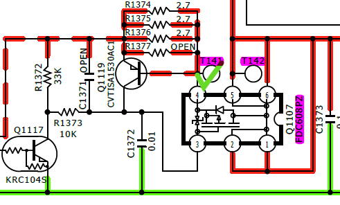

Hallo, ich bin auf der Suche nach einem Ersatz für den folgenden ISA1530AC1 Transistor. Beim Durchmessen lagen max. ~150mV in allen Variationen an, demnach ist er für mich defekt Bin mir bei der Auswahl zu unsicher. Im Prinzip ist das ja nur eine Vorstufe für den P-Channel FET um mit active high zu schalten. Danke im Voraus!

Dem Q1119 fehlt ein Basiswiderstand, oder ist da das türkis drüber? Schaltet der und der Mosfet zusammen zu langsam, kann der kaputtgehen.
Helge schrieb: > Dem Q1119 fehlt ein Basiswiderstand, oder ist da das türkis drüber? > Schaltet der und der Mosfet zusammen zu langsam, kann der kaputtgehen. Ja, ich persönlich hätte da auch einen Angstwiderstand reingemacht, so eins/zweihundert Ohm zumindest. Aber eigentlich sollten die paar 10nF innerhalb paar 10ns oder 100ns über diesen T entladbar sein, falls es durch Verzögerungen doch zu Überschwingern kommen sollte. Peter schrieb: > Hallo, > vielen Dank für die Antworten! > Den Q1107 habe ich bereits vorsichtshaler bestellt, aber den verbauten > noch nicht durchgemessen. Das hättest Du aber mal tun sollen (und auch die anderen T), denn vielleicht ist er ja gar nicht die eigentliche Ursache, sondern ist vielleicht nur durch den Tod einer der beiden anderen T mitgerissen worden. > Im Betrieb lagen am Gate von Q1107 ca. 5V an. > Beim Q1117 konnte ich keine messbare Abweichung feststellen. Was heißt "meßbare Abweichung"? Abweichung von was? Welche Spannungen sind da zu messen? Vielleicht ist auch einfach der Q1117 im Eimer, und kann nicht mehr einschalten. Oder dessen Steuerung hat versagt. In dem Falle mißt man logischerweise um den Q1107 herum nur noch um die 5V.

Hallo nochmal, mit den von mir ausgewählten Transitoren habe ich folgende Spannungen an Q1107: Gate 3,56V Drain nur 2,09V Source 4,57V Soll Gate: wsl. 0V Soll Drain: 5V Also kurze Zusammenfassung: Q1119 ist ein BC857B von NXP https://www.nexperia.com/products/bipolar-transistors/general-purpose-and-low-vcesat-bipolar-transistors/single-bipolar-transistors/single-bipolar-transistors-100-v/BC857B.html Orginal: http://www.datasheet26.com/circuit/637614/ISA1530AC1-%D0%B4%D0%B0%D1%82%D0%B0%D1%88%D0%B8%D1%82.html Q1117 ist ein PDTC144ET NEXPERIA https://www.nexperia.com/products/bipolar-transistors/resistor-equipped-transistors-rets/PDTC144ET.html Orginal: https://datasheet.lcsc.com/lcsc/1808272130_KEC-Semicon-KRC104S-RTK-P_C69749.pdf Q1107 ist ein P-Channel FDC608PZ https://www.onsemi.com/pdf/datasheet/fdc608pz-d.pdf
Peter schrieb: > Gate 3,56V > Drain nur 2,09V > Source 4,57V Ja nee, damit kann der P-Kanal nicht durchsteuern. Messe doch bitte mal die Spannung über den Widerständen R1374-1376. Die Nummer mit diesen Widerständen und Q1119 ist ein Strommessung, die den MOSFet bei Überstrom abregelt. Steigt die Spannung über den Widerständen auf ca. 0,6V, öffnet Q1119 und regelt ab, bzw. legt Spannung aufs Gate.
Peter schrieb: > mit den von mir ausgewählten Transitoren habe ich folgende Spannungen an > Q1107: > Gate 3,56V > Drain nur 2,09V > Source 4,57V > > Soll Gate: wsl. 0V > Soll Drain: 5V Deutet auf zwei mögliche Ursachen hin: - entweder fließt zu viel Strom über die 2,7Ohm-Wiederstände, womit der Q1119 anzieht, und Gate Richtung Source zieht, also den Q1107 zumacht (also Überstrombegrenzung). - oder Q1117 schaltet nur halbherzig durch (warum auch immer). Messe doch mal die Spannungen an den anderen beiden Transistoren.

Jens G. schrieb: > wie oft muß man denn das noch sagen Naja, ich nehme mal an, das der TE sowas nicht jeden Tag repariert und deswegen manchmal den Überblick verliert. Aber das ist ja nicht schlimm, wir sind ja freiwillig hier. @TE: Deine Messwerte ergeben einen Strom von etwa 320mA durch die drei 2,7 Ohm Widerstände. Kann das hinkommen? Für einen HDMI Ausgang kommt mir das etwas viel vor. Was misst du denn über den Widerständen des anderen Ausgangs?

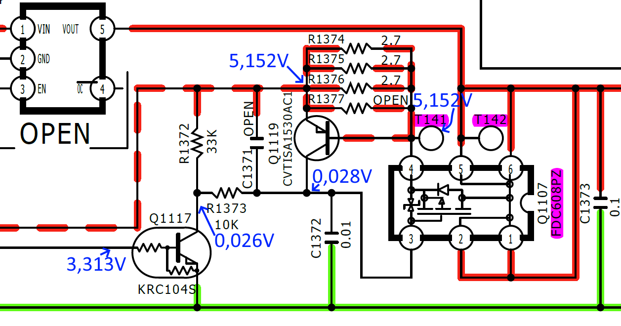

Hallo, tut mir leid dass ihr viel Geduld für mich mitbringen müsst, ich mach das tatsächlich nicht jeden Tag und da mein Arbeitsplatz gleichzeitig Schreibtisch ist, ist auch das Herrichten und Testen nicht immer kurz gemacht. Aufjedenfall vielen Dank für die Hilfe, das weiß ich sehr zu schätzen! Ich habe die Spannungen leider immernoch nicht an den betroffenen Transistoren gemessen, weil ich die Platine noch nicht ausgebaut habe. Die andere equivalente Schaltung liegt natürlich auf der Oberseite und da konnte ich einfach messen (siehe Anhang). Also von der anderen identischen Schaltung habe ich die Ausgangsspannung auf T142 gelegt (Q1107 lahmgelegt). Da sieht man aufjedenfall das an den Widerständen wenn überhaupt 0,001 V abfallen, bei angeschlossenem HDMI Ein- und Ausgabegerät. Vielleicht komme ich am Wochenende dazu die "defekte" Schaltung durchzumessen. Das Ein und Ausbauen der Platinen ist für mich viel Aufwand, ich bitte um Verständnis!
Peter schrieb: > Da sieht man aufjedenfall das an den Widerständen wenn überhaupt 0,001 V > abfallen, bei angeschlossenem HDMI Ein- und Ausgabegerät. Das sieht auf jeden Fall besser aus, wenn ich deinen Text richtig verstehe. D.h., ich vermute, das die eine HDMI Ausgangsschaltung defekt ist und viel zu viel Strom zieht. Die müsste bei 320mA Aufnahme auch recht warm werden. Also wird die o.a. Schaltung in Ordnung sein und die Folgeschaltung der Fehler sein. Vllt. wäre es auch an der Zeit, uns mal den Typ des Gerätes zu nennen und einen Link auf den Schaltplan.
