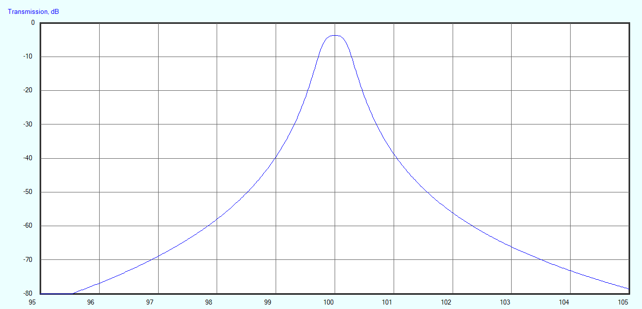

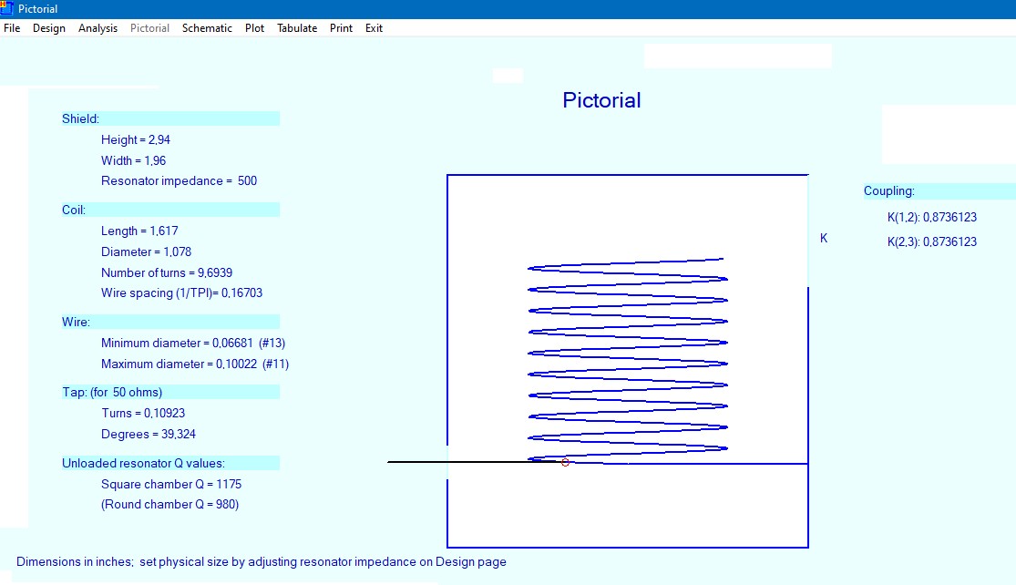

@Josef L Bei der Eingabe von www.tonnesoftware.com meckert der Firefox bei mir auch: "Sichere Website nicht erreichbar". Einfach unten auf "Weiter zur http-Seite" klicken, dann hat's bei mir geklappt. Dort gibt's auch noch mehr hübsche Programme wie z.B. "Elsie". Siehe Screenshots als Beipiel für 100MHz. Man braucht 3 Kreise, um die max. +/-5MHz/60db zu erreichen. Hier wären die Abmessungen ca. 7,5x5x15cm. Sie hängen sehr stark von der gewünschten Güte ab (im Programm über die Helix-Impedanz). Der Bau und Abgleich ist natürlich auch nicht gerade einfach, aber machbar. 100MHz nur als Beispiel, liegt ja mitten im UKW-BC-Band. SAW-Filter sind natürlich wesentlich kleiner, wenn man sie denn mit den oben gewünschten Daten bekommt. P.S. In der Filterbibel von A.Zverev findet sich eine umfangreiche Abhandlung über Helix-Filter (Kap.9, S.499-521)

@HST Ich kenne die Dinger schon aus "Harry Koch, Transistorsender, 5. Aufl., Franzis 1976". Da sind knapp 8 Seiten drüber drin. Mit den dortigen Formeln komme ich auf QL=220, Qo=1390, Abmessungen eines Filters 5.8cm x 9.3cm, Helix 3.8cm x 5.8cm, 7 Windungen 4.2mm CuAg, Impedanz 345 Ohm. Die Formel für die Länge der Trennwand fehlt. Bei 4-5 mm Drähten lässt sich das sicher mechanisch recht stabil bauen, man sollte dann aber aus dem Vollen fräsen und noch Keramikstützpunkte einbauen (oder Teflon, oder was man heute halt so nimmt), aber das Ding hat dann sein Gewicht und seinen Preis. Ich würde mir heute wohl eher eine Tüte SAW-Filter bestellen, vielleicht gibt es ja welche mit Frequenzen unter 300 MHz. Oder mit Doppelüberlagerung runter auf 10.7 MHz. Was ist mit den TV-SAW Filtern 38.9 MHz?
