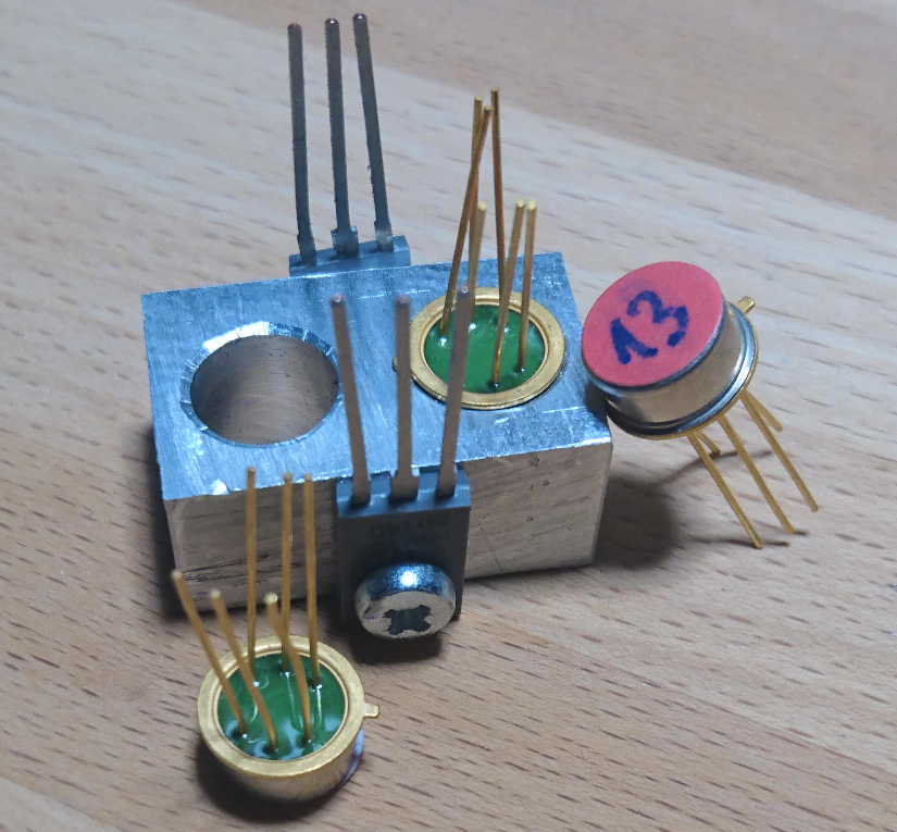

Ich hatte in die Richtung mal recherchiert, ist aber schon viele Jahre
her. Ich meine mich dunkel zu erinnern, dass ich was mit SK170 auf'm
Schirm hatte. Stellte sich dann raus, dass das Teil irre
Eingangskapazitäten aufwies ...
BJT's hatten sich dann für meiner Anwendung als mehr geeignet
herausgestellt. Bin damals am LM394 (Supermatch Pair) hängen geblieben
wegen f < 1Hz.
Metal Can war besser als Molded - hab nie raus gefunden wieso. Heute
absolut obsoletes Teil. Sollten dir welche zulaufen, bitte lieb
behandeln.

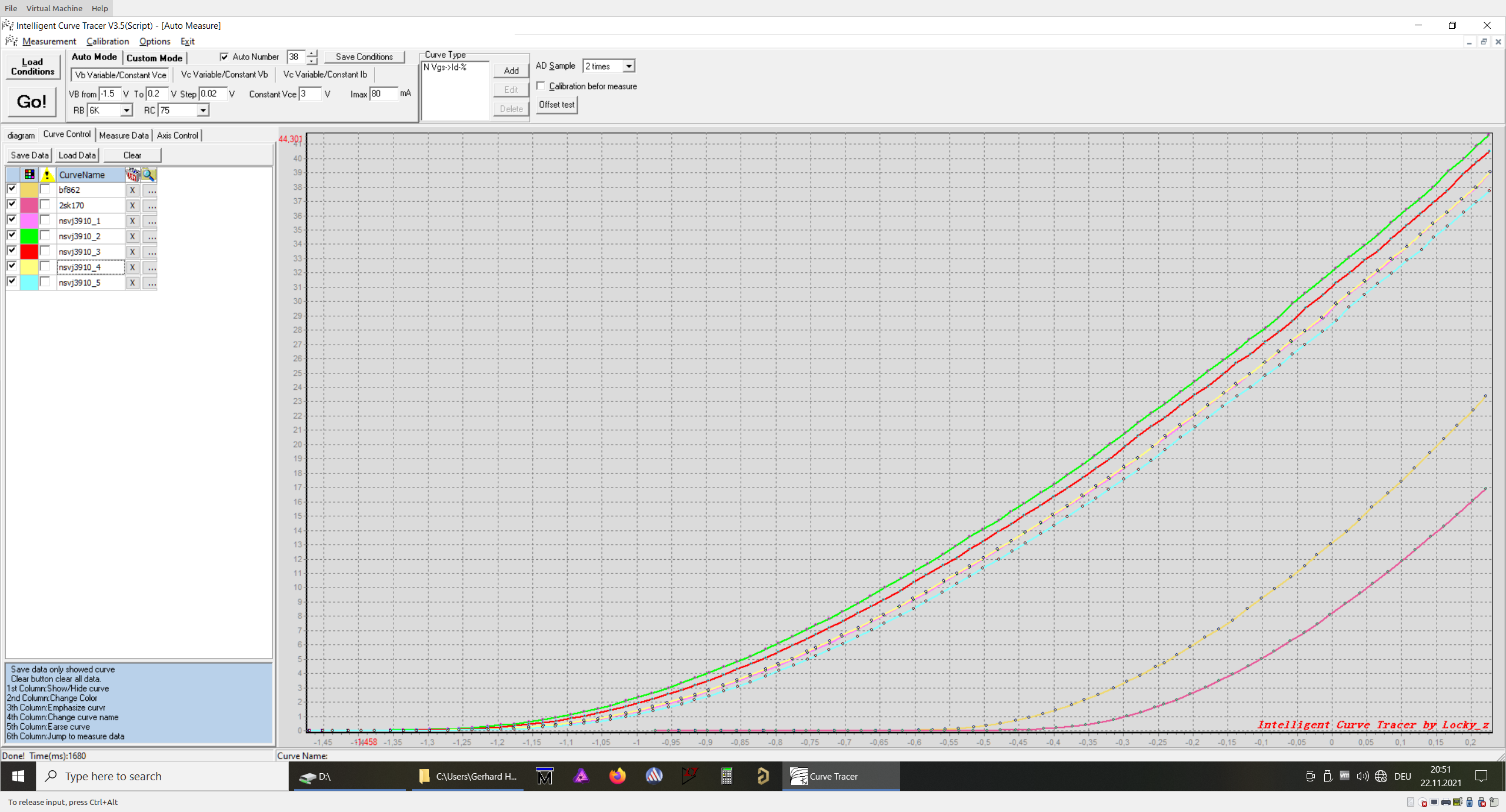

Die Kennlinien habe ich am letzten Wochenende gemessen.
(Wer den Locky-Z curve tracer kauft, kann sich beim
User-Interface auf Chinesisch + Google-Übersetzung freuen.)

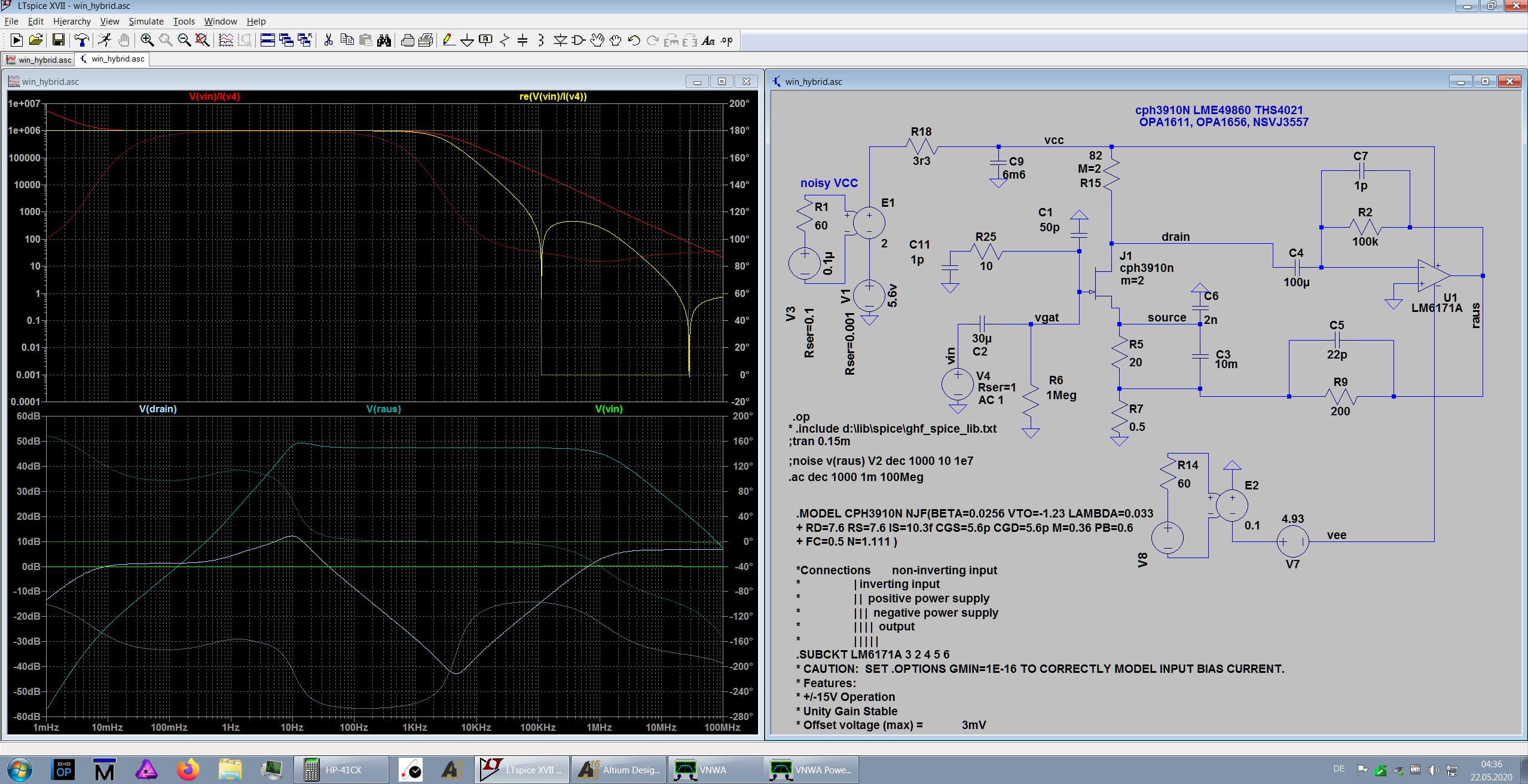

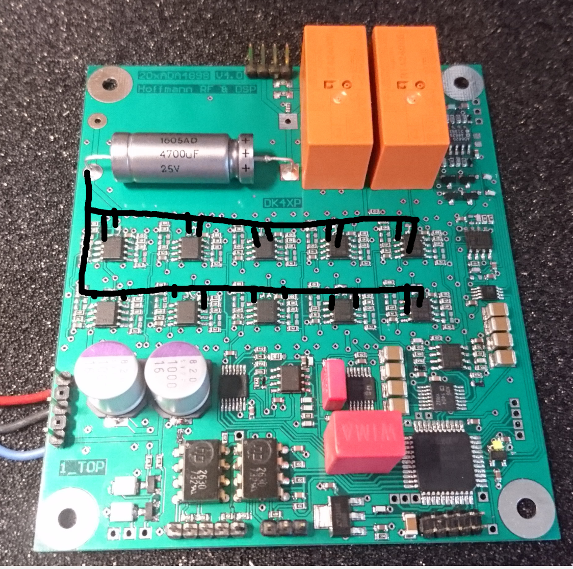

Mit 16 * CPH3910 (oder NSVJ3910, ist anscheinend das gleiche
wie im etwas dickeren CPH-Gehäuse, beide praktisch SOT-23)
komme ich so auf 320 pV/rtHz, etwas schlechter als die Simulation.
Die sagt 270 pv/rt Hz.
n * cph3810 schwingt gerne > 650 MHz, Ferrit & Collector
abblocken ist Dein Freund.
Die neuen von TI finde ich nicht so interessant. Zuviel Ciss
für das gm, das geboten wird. Digikey hat 1600 auf lager, Stand
letzte Woche. Aber wie beim Interfet stimmt Preis/Leistung nicht,
wenn auch nicht ganz so schlimm.
CPH3910 ist für mich zur Zeit der sweet spot.

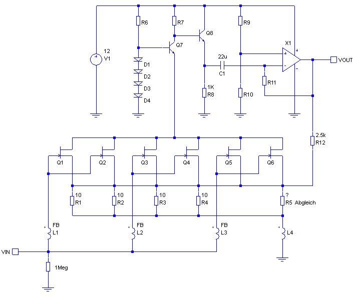

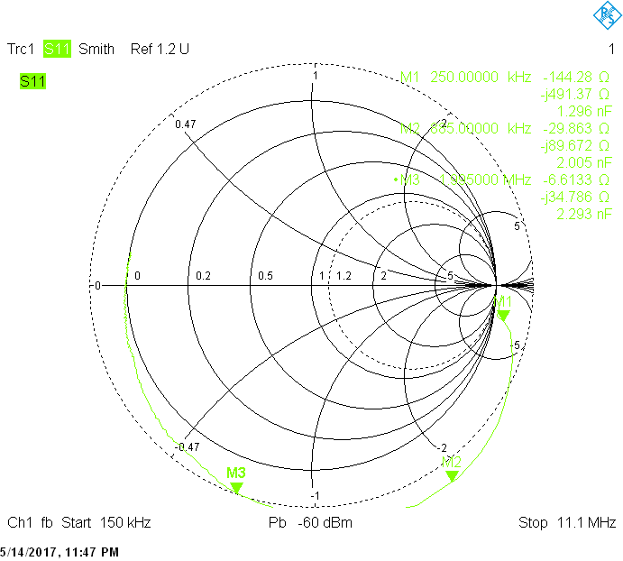

Nein, die Parallelschaltung bringt nur mehr gm und weniger Rauschen.
Das Problem ist die übliche Rückkopplung über einen lahmen Op-amp in
die Source. Wenn man die Rückkopplung aufmacht, dann werden die
Verstärker handzahm.
Die übliche Rückkopplungsarchitektur erzeugt einen negativen Realteil
der Eingangsimpedanz bei ~100 KHz, und mit geeigneter induktiver
Quelle schwingt das Ganze. Bei 100 KHz hilft auch kein Ferrit am Gate.

Pic: 16 * CPH3910, 330 pV/rtHz
16*Zetex BJT, 70 pV/rtHz nach ArtOfElectronics III, 70 pV/rt Hz,
aber halt bipolar mit Rauschstrom, was bei Kreuzkorrelation stört.

Ach Kinder, beruhigt euch doch mal. Jeder hat so seiner Erfahrungen, und
niemand ist allwissend. Aber prinzipiell ist die Diskussion interessant.
Auch ich betreibe die BF862 parallel, 6 Stück (mehr möglich, aber noch
nicht versucht), mit weiteren Bipolaren und einem Op-Amp im Ausgang. Ich
komme auf 0,41 nV/sqrt(Hz) und eine Kleinsignal-Bandbreite von > 1 MHz
bei 60 dB, und > 4 MHz bei 40 dB Verstärkung.
Weil die Gegenkopplung auch bei mir auf die Sourcen geht und in den
Drains eine Kaskoden-Stufe liegt, bleibt die (komplexe)
Eingangskapazität im niederfrequenten Bereich sehr klein. Im
Audio-Bereich bei ~5 pF(!).

Zum CPH3910 finde ich nur eine NF ohne Angabe, auf welche Quellimpedanz
das bezogen ist. 2,1 dB wäre sehr gut bei 50 Ohm (~0,7 nV/sqrt(Hz)).
Oft wird die NF aber bei 1000 Ohm angegeben, da wäre es lausig (~3,2
nV/sqrt(Hz)). Die 0,33 nV/sqrt(Hz), die Gerhard mit 16 Stück erreicht
hat, wären dann auch nicht möglich. Theoretisch wäre das nur mit ~1,3
nV/sqrt(Hz) erreichbar, in der Praxis muss es weniger sein.
Sofern ich mich nicht geirrt habe oder es neue Informationen gibt,
bliebe da nur noch der teure JFE150.

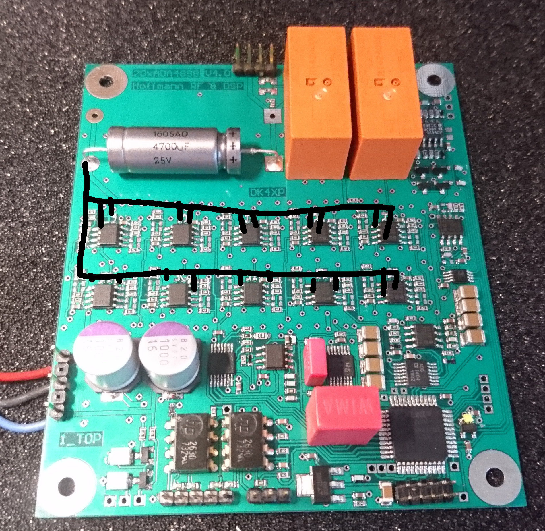

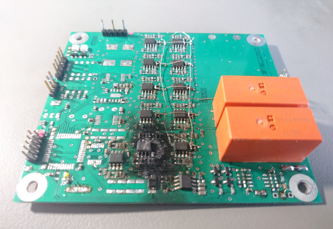

von Gerhard H. (ghf)
Win Hill hat den Zetex-Verstärker für ein Bändchen-Mikrophon
vorgeschlagen, allerdings zur Vermeidung des riesigen
Eingangskondensators als Differenzverstärker, was dann allerdings
insgesamt 64 Transistoren erfordert. Ich habe mich mit single-ended
begnügt und den grossen Eingangskondensator in Kauf genommen. Der muss
viel größer sein als man es für den unteren f-3dB-Punkt gewohnt ist. Bei
f-6dB ist Xc = Rin, wobei Rin in erster Näherung das Transistor-Bias
Netzwerk ist.
Das rauscht aber viel mehr als der Transistor selbst, typ. 10 KOhm.
Andererseits muss das DUT bei diesen Rauschspannungen schon sehr
niederohmig sein. Bereits ein 60-Ohm-Widerstand erzeugt selber bei
Raumtemperatur 1nV/rtHz. Die Idee ist, das Biasrauschen durch das
niederohmige DUT kurzzuschließen. Der Eingangskondensator muss dann
unglaublich groß sein.
Das hat die unangenehme Folge, dass es gefühlt Monate dauert bis sich
der Kondensator aufgeladen hat und dass man die BE-Sperrschicht der
Eingangstransistoren zer-zenern kann wenn man bei geladenem Kondensator
den Eingang an Masse legt. Das war's dann für die Transistoren mit gutem
Beta und der Rauscharmut. Funktionieren tun sie immer noch, nur
schlechter, so dass man das meist nicht mal gleich merkt.
Da ist man mit JFETs besser bedient. Die Gates halten meist -20 V aus
und 10 mA in Vorwärtsrichtung. Zusammen mit einem 10uF-Kondensator ist
das harmlos, schon gerade beim geteilten Leid für ein Dutzend FETs. Das
Spannungsrauschen des 10Meg-Eingangswiderstandes sieht im 1. Moment
erschreckend aus, lässt sich aber um so einfacher durch das DUT
kurzschliessen.
OK, an die 70 pV/rtHz wird man mit FETs nicht rankommen, aber 330
pV/rtHz sind auch schon deutlich besser als die meisten Messobjekte, so
dass man sich beim Messen von Versorgungs- oder Steuerspannungen für
uWellen-VCOs o.ä. keinen Gedanken mehr über den Rauschbeitrag des
Messgerätes mehr machen muss. Oder beim Phasenrauschen-Messen mit
Ringmischern. Das wird erst mit Kreuzkorrelation gut, da will man nicht
schon davor auf der Strecke bleiben.
Gerhard

Nein, nein, schon im Eingang. Man muss das Rauschen des Bias-Netzwerks
(10K typ.) durch das niederohmige DUT (device under test)
kurzschliessen. Wenn man 1nV/rtHz messen will, dann muss die Quelle < 60
Ohm sein, sonst rauscht sie thermisch schon mehr. Und das Xc des
Koppelkondensators muss nochmal deutlich kleiner sein, sonst klappt das
mit dem Kurzschließen nicht.
Auf dem Bild weiter oben mit den 16 Zetex-Transistoren auf Lochraster
kannst Du 10 Stk. 1000uF-Kondensatoren im Eingang zählen.
Nur für den -3 dB-Punkt reicht ein Kondensator mit einem Xc von ca 10K.
Das ist 2-3 Größenordnungen weniger C. Mir hat das Scott Wurcer
klargemacht (der hat den AD797 bei AD gemacht). Ich habe ihn auf einer
Audiowebsite getroffen und ihm ist auf den 1. Blick aufgefallen, dass an
meinem Verstärker mit den 20 parallelen ADA4898 was faul war. Das
Rauschen stieg unten steiler als 1/f an, weil ich nur ~ 100 uF Folie im
Eingang hatte. Leider war er zu dezent; ich habe erst Monate später
gecheckt was er gemeint hatte. Deshalb reite ich jetzt hier etwas drauf
rum.
Das ist der Unterschied, wenn man das thermische Rauschen eines
50/60-Ohm Widerstandes vor oder nach dem Koppelkondensator misst:
https://www.flickr.com/photos/137684711@N07/24995279273/in/album-72157662535945536/
Rauschanstieg 10 dB/Dekade oder 30 dB/Dekade.

Bezüglich der Stabilität der Anordnung habe ich mich bereits hier
und anderswo ausgelassen:
https://www.eevblog.com/forum/beginners/jfet-frontend-amplifier-stability/new/#new
und jetzt gegenseitig verlinkt.
Das Problem bei dieser gängigen Verstärkerarchitektur ist, dass man
glaubt,
wegen der 2.5 Ohm nach GND würden die FETs Common source betrieben.
Werden sie aber nicht. Sobald man R12 = 2K5 einlötet, läuft die Spannung
an den Sourcen der Eingangsspannung nach, ganz wie bei einem
Sourcefolger.
Leider ist der OpAmp im Vergleich langsam, so dass es eine
Phasenverschiebung gibt. Aus Sicht der FETs arbeiten sie in einem
kapazitiv belasteten Sourcefolger, und die sind allemal für Schwingungen
gut.
Mit einer VCVS ist in der Simulation alles gut, die kann man aber nicht
kaufen. Ein 3 GHz-Opamp von TI hat es auch stabil hinbekommen, der hat
aber so viel 1/f-Rauschen, dass es trotz der vorherigen FET-Stufe den
ganzen Verstärker verdirbt.
Ich glaube, ich schreibe das über die Feiertage ein für alle mal
zusammen.

Ich hatte mal einen Eingangs-Kondensator im Verdacht warum das Rauschen
bei meinem Verstärker über 500 KHz so zunahm. Das war nebenbei das dünne
Layout der Verteilung der Eingangsspannung zusammen mit dem Skin-Effekt.
Ein Gitter hat das weggemacht.
Leider habe ich vergessen, die Brücke wieder zu entfernen und als ich 2
Wochenenden später das Rauschen eines Lithiumakkus messen wollte, da hat
es in der zugeschraubten Hammond-Box unglaublich gerummst und es kam
massenhaft der magische schwarze Rauch raus.
glaubt,
Sourcefolger.
gut.
zusammen.
von Der Zahn der Zeit (🦷⏳) (Gast)
> glaubt, wegen der 2.5 Ohm nach GND würden die FETs Common source
> betrieben. Werden sie aber nicht.
Hmmmm... Wenn alle Sourcen zusammengeschaltet sind, ist das nicht
Common Source?
> Sobald man R12 = 2K5 einlötet, läuft die Spannung an den Sourcen der
> Eingangsspannung nach, ganz wie bei einem Sourcefolger.
Und in jeder anderen üblichen Verstärkerschaltung, bei denen ein Teil
der Ausgangsspannung auf den negativen Eingang, also bei OpAmp auf -In,
oder wenn diskret auf Emitter bzw. Source, auch. Nur: Hier geht zwar die
geteilte Ausgangsspannung auch auf die Sourcen, bewirkt aber keine
Änderung des DC-Pegels (= Arbeitspunktes) am Ausgang Op-Amps.
> gut.
Verlass' dich drauf, dass es in meiner praktischen Ausführung weder bei
wechselnden Last- noch Eingangsimpedanzen Schwingneigung gibt, nicht mal
Überschwingen. Allerdings: Es war nicht trivial, das zu erreichen.
> Und ja, wenn man nur Spannungen um 0 V misst dann kann man oben den
> Eingangskondensator weglassen. Das ist dann aber kein Vorteil sondern
> Geiz.
Du hast entweder meine E-Mail nicht bekommen oder gelesen(?). Natürlich
habe ich einen Koppelkondensator (Folie) und noch mehr im Eingang. Und
mit dem beobachte ich absolut keine Effekte, die nicht zu erwarten bzw.
gewollt sind.

Mein Beileid ;-) Sind das beim Verstärker auf den Fotos Dual-FETs oder
parallel geschaltete Op-Amps?
> Ich finde nirgendwo, wie ich das riesige Bild wieder wegmachen kann..
Vermutlich den gesamten Text in die Zwischenablage und eine neue Antwort
und neu angefügten Bildern aufsetzen...
Der Zahn der Zeit (🦷⏳) schrieb:
> Hmmmm... Wenn alle Sourcen zusammengeschaltet sind, ist das _nicht_
> Common Source?
Nein. Das ist nur ein FET mit 6-facher Fläche. CE und CS bedeuten,
dass Emitter oder Source für die Ein- und die Ausgangsseite gemeinsam
sind, also im Sinn von "Emitterschaltung".
>> gut.
Das sagen alle. Hab' ich auch schon. ;-)
Versuch mal die Simulation im Bild. Wo die gelbe Kurve des Realwerts der
Eingangsimpedanz den 180° Phasensprung hat ist der Realwert negativ.
Die Schaltung stammt aus Art Of Electronics III, DAS Muss-Haben-Buch.
Und Winfield Hill ist nun wirklich kein Dummer.
Der Networkanalyzer zeigt das Problem auch. An den 3 Markerstellen
wird S11 nach RLC ausdecodiert.
Für einen Messverstärker geht das gar nicht, wenn er mit der passenden
Spule am Eingang schwingt. Der Typ im ELV-Blog hat das sogar in der
Zeitsimulation mit LTspice nachgewiesen.
Das Problem ist schwierig und hat eigentlich jeden getroffen, bei dem
ichs überprüft habe. Sogar bei Win Hill und Scott W.
Ich hab's aufgegeben und eine feedback-freie Eingangsstufe gemacht.

Wenn die Leiterbahn 35um dick und 12 mil breit ist, dann sieht das schon
anders aus. Der Verstärker hat < 220 pV/rtHz. Das ist das thermische
Rauschen eines 3-Ohm-Widerstands. Ich habe auch gedacht, dass das
bisschen Leiterbahn nix tut. Das Netz aus Wrapdrähten, das man auf dem
Bild vom abgebrannten Verstärker noch sehen kann hat die Rauscherhöhung
um WIMRE 50 pV weggeputzt. 50 pV Differenz sind etwa 0.2 Ohm zusätzlich
in Serie.
Wenn ein Verstärker von 220 auf 280 pV/rtHz im Passband ansteigt, dann
sollte man das schon untersuchen. Der Unterschied ist einige OpAmps
wert.
Es geht um rauschende Widerstände IN SERIE zum Eingangssignal, nicht um
eine parallele Last am Eingang.
>> Leider habe ich vergessen, die Brücke wieder zu entfernen...
> Ist damit das Gitter gemeint?
Nein, die Brücke über den Wet slug tantal.
Nein, das sind 10 ADA4898-2 dual op amps.
Wir müssen aufpassen, das wird alles tldr.
Ja, natürlich. Das ist das Ziel bzw. der Weg zum Ziel. CS oder nicht,
scheint mir eine Frage der Begriffsdefinition zu sein. Ist mir egal. Ich
sehe halt gemeinsame Sourcen.
Das kann ich nicht nachvollziehen. Verstehe ich das richtig: Soll die
Simulation nachweisen, dass das mein Konzept nicht funktionieren kann
und deswegen schwingen muss?
Nebenbei, ich habe die Schaltung auch simuliert und bin nur mit der
Ja, aber ich sehe auch gemeinsame Gates und gemeinsame Drains.
Sourceschaltung bedeutet eben, dass Source hart an Masse/Bezugs-
potential liegt und dass da eben kein Korrektursignal eingespeist
wird, das bis auf Nichtlinearitäten dank der großen Schleifen-
verstärkung wie das Eingangssignal aussieht.
Nein, das Konzept ist absolut üblich. Wenn man 1 oder 2 MHz Bandbreite
haben will, dann liefert das Konzept genauso üblich eine
Eingangsimpedanz
die aus ein paar pF in Serie mit einem negativen Widerstand besteht,
zumindest für einen Frequenzbeich um typ. 100 KHz.
Wenn die Signalquelle passend induktiv ist, hat man einen entdämpften
Serien-Resonanzkreis. Wenn man sagt, dass die Quelle resistiv oder
kapazitiv ist, dann ist eh alles klar.
