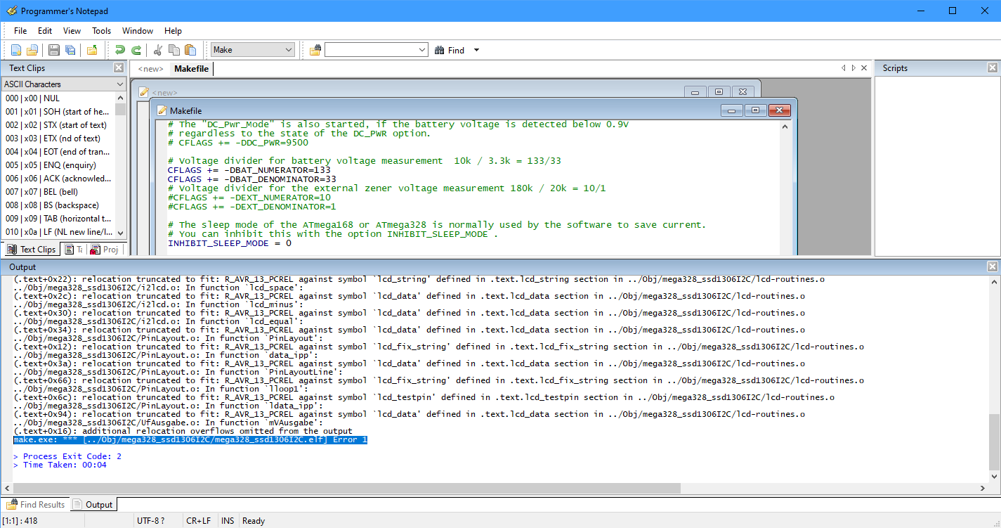

Здравствуйте. хочу скомпилировать проэкт из данной темы https://www.mikrocontroller.net/articles/AVR_Transistortester но компиляция не происходит из за ошибки make.exe: *** [../Obj/mega328_ssd1306I2C/mega328_ssd1306I2C.elf] Error 1 кто может подсказать по этому поводу?

https://www.avrfreaks.net/forum/vectors0x20-relocation-truncated-fit-ravr13pcrel https://www-avrfreaks-net.translate.goog/forum/vectors0x20-relocation-truncated-fit-ravr13pcrel?_x_tr_sl=de&_x_tr_tl=ru&_x_tr_hl=de&_x_tr_pto=nui

Bernd schrieb im Beitrag #6892323: > Für nicht Eingeweihte ergeben die Nachrichten keinen Sinn... wer will schafft den Sinn zu erkennen! Der TO möchte den https://www.mikrocontroller.net/articles/AVR_Transistortester programmieren und bekommt Fehlermeldungen Ob ihm jemand helfen kann? Das Wichtigste: aber die Kompilierung schlägt aufgrund eines Fehlers fehl make.exe: *** [../Obj/mega328_ssd1306I2C/mega328_ssd1306I2C.elf] Fehler 1 wer kann dazu etwas sagen? https://www.mikrocontroller.net/articles/AVR_Transistortester Ich kenne den nur mit 2 Zeilen LCD aber mit ssd1306 geht wohl auch Auch ein Anschluss eines OLED Display mit SSD1306 Controller ist mit SPI oder I2C Schnittstelle möglich. Ich tippe mal LIB fehlt I2C oder falsche Adresse oder oder oder oder oder Die Infos sind dünne! Die Fehlermeldung bezieht sich auf I2C und ob der Aufruf mit der LIB harmoniert weiss man nicht.
Joachim B. schrieb: > Ich tippe mal LIB fehlt I2C oder falsche Adresse oder oder oder oder > oder Völlig daneben. Der verlinkte avrfreaks-Thread gibt ungefähr die Richtung. Александр, пожалуйста покожите linker command line.

Rainer Z. schrieb: > Und warum eigentlich? Weil der Fragesteller das als Muttersprache spricht? Auch auf französisch- oder englischsprachige Anfragen wird hier oft genug (kurz) in der entsprechenden Sprache geantwortet, ohne dass sich darüber wer beklagt. Der "Transistortester"-Thread und auch ein, zwei andere laufen zu einem großen Teil auf Englisch. Aber naja, der TE wird sich angesichts mancher Zeitgenossen hier wohl nicht wieder melden. Meine Vermutung ist, dass seiner Linker-Kommandozeile das -mmcu fehlt.
