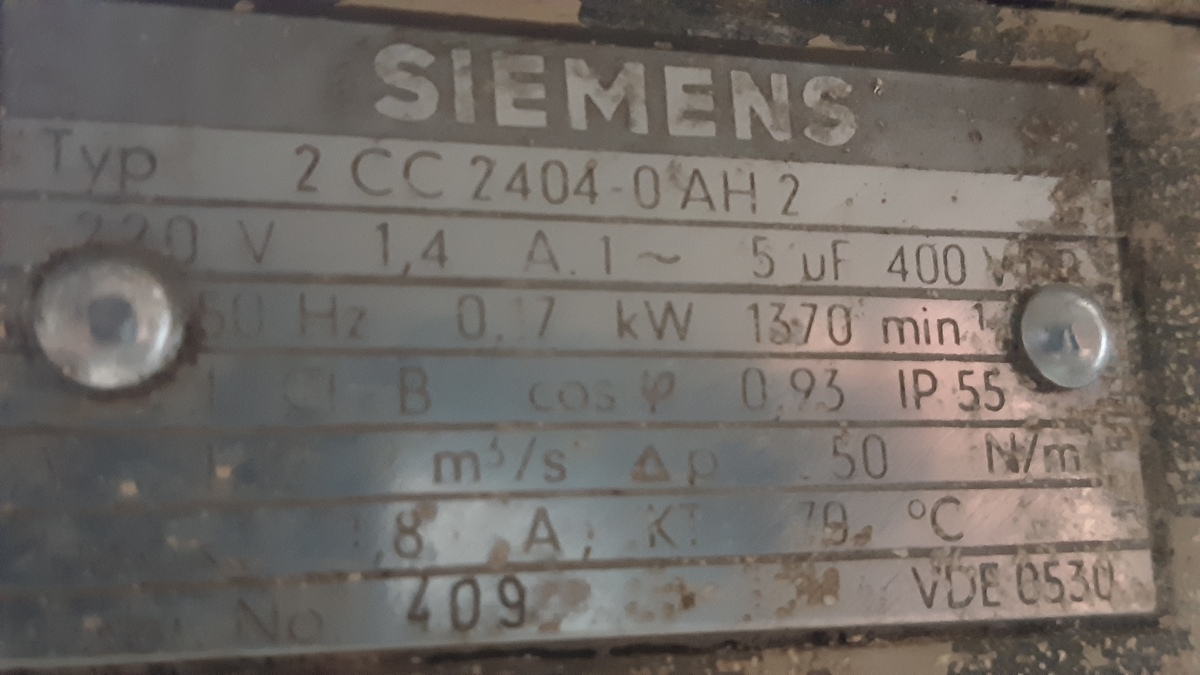

Hallo, ein Bekannter hat Ventilatoren mit Drehzahlsteuerung in Betrieb. Nach geraumer Zeit fährt die Drehzahl hoch. Die Zeit wurde immer kürzer. Nun lässt sich nach dem Einschalten die Drehzahl kaum reduzieren. Ich dachte mir, wenn der Fehler nun immer da ist, ist einfacher zu finden. Jedoch finde ich kein Problem in der Steuerung. Mit einer 70W Lampe funktioniert die Steuerung ausreichend gut, ebenso mit einem Standventilator (Motor unbekannt). Bei einer Wasserpumpe (möglicherweise defekt) mit Kondensatormotor ohne Last funktionierte die Drehzahlsteuerung kaum --> Drehzahl ließ sich nicht/kaum reduzieren. --> Das entspricht dem vom Bekannten geschilderten Problem. Typenschild vom Motor anbei. Von diesem Motor sind zwei parallel an der Steuerung angeschlossen. Mögliche Fehlerursachen? mit freundlichem Gruß Michael Sauschlager

Michael Sauschlager schrieb: > Handelt es sich vielleicht um keinen Kondensatormotor? Du meinst den Siemens? Doch, das ist ein Kondensatormotor, sonst hätte die Aufschrift '5µF' nicht viel Sinn. Michael Sauschlager schrieb: > Soll das heißen, ich soll meinem Bekannten sagen, seine > Ventilatorsteuerung darf nicht repariert werden, weil das was 30 Jahre > funktioniert hatte darf man so nicht aufbauen? Doch kann man machen, aber eben nicht über Phasenanschnitt, weil der C dann kaputt geht (das ist bei dir vermutlich der Fall). Ventilatoren lassen sich über Schlupf steuern, also durch reduzieren der Spannung. Sowas kann man mit Drosseln machen (wie in Deckenventilatoren) oder mit FUs, bei denen man die Ausgangsspannung einstellen kann. Die ganze Nummer hat nur wegen robuster Bauweise so lange gehalten. Phasenanschnitt Dimmer haben ihre Problemchen mit Kondensatoren im Ausgang und deswegen funktioniert der neue nicht gut. Und das ist auch sein gutes Recht, weil er für solch eine Anwendung nicht gedacht ist. Man kann Phasen ab schnitt ausprobieren oder eine der o.a. Lösungen. Wasserpumpen hingegen sind eine ganz andere Nummer. Wenn man da vernünftig steuern will, sollte es wirklich ein FU werden. Michael Sauschlager schrieb: > Mein Problem hat mit der Uzman-Steuerung nichts zu tun. Eben.

Der Motor ist speziell für Phasenanschnitt gebaut, da wird der Betriebskondensator nicht übermäßig belastet.

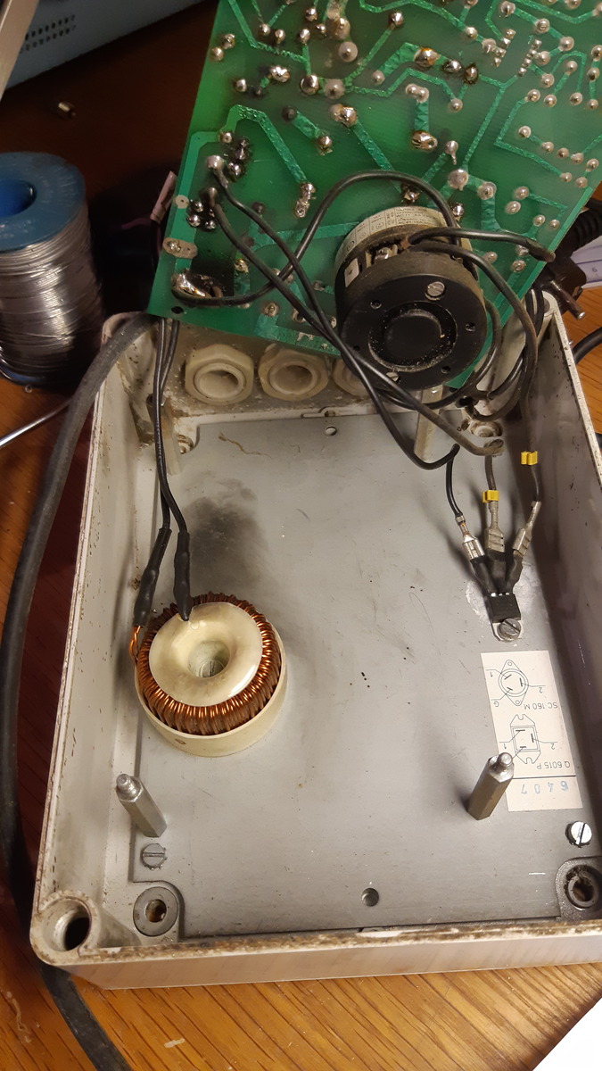

Ja es handelt sich um zwei Stück der Siemens-Motore die mit der Steuerung betrieben werden. Was mir aufgrund der Diskussion bewusst wird, es ist eine riesige Induktivität in Serie mit dem Triac und der Last (Motor) geschaltet. Foto anbei. Könnte diese Induktivität dazu beitragen, dass mit der Phasenanschnittsteuerung die Drehzahlsteuerung eines Kondensatormotors möglich ist? Weiters habe ich noch keine Erklärung, weshalb die Drehzahlsteuerung recht gut mit dem Tischventilator (Motor unbekannt) oder einer Glühlampe funktioniert, sich beim Kondensatormotor die Drehzahl kaum bis gar nicht verändern lässt.
Matthias S. schrieb: > H. H. schrieb: >> Der Motor ist speziell für Phasenanschnitt gebaut > > Woraus liest du das? Typennummer
Michael Sauschlager schrieb: > Könnte diese Induktivität dazu > beitragen, dass mit der Phasenanschnittsteuerung die Drehzahlsteuerung > eines Kondensatormotors möglich ist? Funkentstörung
Danke an alle für die wertvollen aufschlußreichen Informationen! H. H. schrieb: > Matthias S. schrieb: >> H. H. schrieb: >>> Der Motor ist speziell für Phasenanschnitt gebaut >> >> Woraus liest du das? > > Typennummer Ich habe zu dem Motor nichts gefunden. Weißt du was speziell an diesem Motor ist, dass er für eine Phasenanschnittsteuerung geeignet ist? Hast du ein DB dazu, würdest du bitte Info über diesen Motor teilen? – Danke. Das ursprüngliche Problem, das sich die Drehzahl nicht mehr einstellen lässt, konnte ich noch nicht lösen.
Michael Sauschlager schrieb: > Hast > du ein DB dazu, würdest du bitte Info über diesen Motor teilen? Frag den Hersteller. https://www.mdexx.com/unternehmen/ueber-uns/geschichte/
