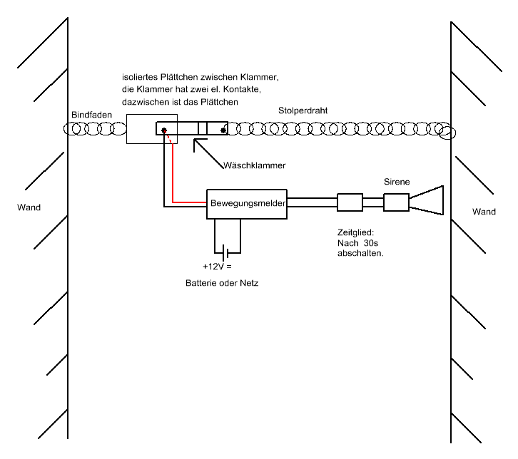

Ich dachte mir, ich verlege so eine Art Stolperdraht. Auf der einen
Seite an einer Schnur befestigt ist eine Wäscheklammer mit elektrischen
Kontakten, dazwischen sitzt ein Isolierplättchen. Das Plättchen ist dann
ebenfalls an einer Schnur festgebunden, S. Skizze.
Wenn der Einbrecher gegen den Draht kommt, flutscht das Plättchen raus,
Kontakt ist da, der Bewegungsmelder wird eingeschaltet und die Sirene
macht für 30 Sekunden lang Krach.
Danach ist der Alarm aus, aber der Bewegungsmelder ist scharf gestellt.
Wenn der Einbrecher zurückkommt, gibt es sofort wieder Alarm.
Ich finde die Abschaltung muß sein wegen der Nachbarn.
Die Sirene würde ich dann etwas verstecken, ebenso wie den
Bewegungsmelder.
Den Sensor kann man ausbauen, an ein Kabel löten und so deponieren, daß
man ihn nicht gleich sieht.
Was spricht dagegen, das so zu machen?
Gibt es das schon?
Welche Teile von Conrad wären am besten dafür geeignet.?
Hat jemand Zeit und entwirft die entspechende Schaltung dafür, eventuell
mit Stückliste? Das wäre schön. Ich hätte das Vorhaben gern möglichst
schnell umgesetzt. Für jede Hilfe dafür wäre ich dankbar.

Da solltest du an den Zugängen zum Keller tätig werden. Deine
"Alarmanlage" verhindert keinen Einbruch.
Der Einbrecher kann das Ganze leicht deaktivieren, indem er
a) die Wäscheklammer wieder an ihren Platz zurück bringt oder
b) etwas dazwischen klemmt oder
c) die Drähte abreißt
d) Über die Leine hinweg steigt
Wenn du dir mal die Kosten für die Teile zusammen rechnest (samt allem
was man für eine ordentliche Montage braucht), kannst du gleich normale
Alarmanlagen-Komponenten verwenden.
Sven D. schrieb:
> Deine "Alarmanlage" verhindert keinen Einbruch.
Das kommt noch dazu. Was du brauchst sind stabile Fenster und Türen,
oder einen Wachschutz vor Ort.
Alarmanlagen diesen dazu, den Wächter aufzuwecken. Ohne Wächter sind
Alarmanlage nur nutzloses Spielzeug, dass die Nachbarn mit Fehlalarmen
belästigt.

von albi (Gast)
Stefan ⛄ F. schrieb:
a. Die Wäscheklammer bring er nicht an seinen Platz zurück, wenn die
Sirene an
  ist!
b. ...wird er nicht machen, wenn die Sirene an ist.
c.  ...wird er auch dmachen bei dem Krach.
d.  ...eine ganz dünne Leine kurz über den Boden spannen.
   Die sieht er dann nicht.  Im Keller ist es ja sowieso anfangs dunkel.

von Cyblord -. (cyblord)
Oh Man, sowas hab ich mit 8 Jahren gebaut. Und allein ohne Forum.
War mir aber schnell zu blöd und ich habe eine Lichtschranke genommen.
Wer da heute keine Lichtschranke nimmt, also da weiß ich auch nicht.
Und selber basteln geht halt nur, WENN man auch basteln kann. Sonst
fertig kaufen.
von albi (Gast)
Wenn ich nur die Wäscheklammer nehme und dahinter die Sirene,
dann geht der Alarm weiter und hört nicht mehr auf. Wenn ich dann
zusätzlich noch eine Zeitabschaltung einfüge, geht der Alarm zwar aus,
aber wenn der Einbrecher wiederkommt, dann passiert nichts weiter.
Das ist aber anders, wenn der Bewegungsmelder dazu kommt und scharf
gestellt ist. Dann geht die Sirene sofort an, wenn er sich nähert.
Hast Du das damals so gemacht? Dann wäre ich für ein paar Tips zur
Schaltung dankbar.

von Einer (Gast)
Es reicht doch wenn du nur den Bewegungsmelder einschaltest.
Baue eine Relais Selbsthalteschaltung dann geht das nur an der Anlage
wieder  aus.
Nimm Angelsehne.
von albi (Gast)
> Da irrst du dich aber. Ich war zu einem Beratungsgespräch bei der Kripo
> Düsseldorf. Der Kommissar sagte mir, dass Sirenen keinerlei
> abschreckende Wirkung haben. Die wissen ganz genau, dass Sirenen
> niemandem weh tun und in 3 Minuten wieder aus gehen (müssen).
Bei mehr als 110dB im Keller eines Neubaukomplexes???
Glaub das nicht!
Da haut sofort jeder ab!...und wird auch so schnell nicht wiederkommen.
Und wenn er doch wiederkommen sollte, geht das Geheul aufs Neue los.
Da wird keiner groß anfangen zu suchen, wo nun die Sirene ist oder
irgendwelche Kabel, die dahin führen, die man wegreißen könnte.
Der Stolperdraht ist insofern wichtig, damit ich selber den Alarm nicht
auslöse, denn ich weiß vom Stolperdraht, der Einbrecher jedoch weiß da
nichts von.
Hat denn jemand so was schon mal gebaut? Ich finde, das liegt auf der
Hand,
das so zu machen.
Einfach und überschaubar. Teure, komplizierte High-Tech hilft in dem
Falle überhaupt nicht weiter.

von albi (Gast)
albi schrieb:
Der Bewegungsmelder wird eingeschaltet mit der Wäscheklammer, wenn das
Plättchen weg ist. Dann ist die Tür schon aufgebrochen. Es war kurz
jemand drinnen und ist jetzt wieder weg. Die Sirene schweigt nach
einiger Zeit und schaltet sich erst wieder ein, wenn jemand neu in den
Keller kommt.

von Stefan F. (Gast)
> Plättchen weg ist.
Manche schalten beim Einschalten der Stromversorgung sofort das Licht
ein. Andere schalten erst, wenn sie Bewegung erkennen, was lange dauern
kann. Bis zu 30 Minuten brauchen manche Bewegungsmelder, um sich auf die
Umgebung einzustellen.
Wenn schon, würde ich den Kontakt in Reihe zum Ausgang des

https://www.conrad.de/de/p/gev-016927-aufputz-bewegungsmelder-180-relais-weiss-ip44-1500169.html
https://www.conrad.de/de/p/33133-alarmsirene-110-db-12-v-dc-1175230.html
https://www.amazon.de/QIACHIP-Fernbedienung-Transmitter-Einstiegssteuerung-Reichweite/dp/B081C9D3CG
Nur mal eben kurz zusammen gesucht. Statt dem sichtbaren Stolperdraht
der auf einfachste Weise "umgangen" werden kann ein 12v Funkrelais
welches die Alarmsirene die am 12v Ausgang des Bewegungsmelders hängt
bei bedarf zu oder abschaltet.
Der Bewegungsmelder hat übrigens eine einstellbare Schaltzeit von
wenigen Sekunden bis Minuten.
Ob das nun wirklich Sinn macht muss man selber entscheiden.

Ich verstehe aber immer noch nicht wo genau du den Draht installieren
willst? VOR deinem Keller oder IN deinem Keller?
VOR wäre schlecht. Dann tritt da ja immer ein Nachbar rein.

Vielleicht besorge ich mir auch einen Rauchmelder und nehme den Piezo
davon.
Mal sehen. Es wird einige Zeit in Anspruch nehmen, eine Lösung zu
finden. Schade, daß es das nicht schon fertig zu kaufen gibt.

Im Keller natürlich, im ersten Drittel. Wenn es eine Garage wäre, dann
natürlich in der Gerage, nach zwei Metern vielleicht. Wenn der
Einbrecher einmal drinnen ist, dann geht er doch gleich ins Innere und
wenn der Draht dünn ist und kanpp über den Boden gespannt, wird er
dagegen laufen.
> davon.
Das geht nicht, der Piezo Schallwandler wird ohne Rauchmelder keinen
Mucks von sich geben. Wenn schon, kannst du versuchen, die Test-Taste
fest zu klemmen, damit der Rauchmelder beim Einschalten der
Stromversorgung los geht.
Aber dann fehlt dir noch die zeitliche Begrenzung und du brauchst 9V
anstatt 12V.
> Bewegungsmelders schalten.
Gut gedacht.
> Allerdings lassen sich Bewegungsmelder leicht austricksen. Gefütterte
> Winterkleidung und ein Motorradhelm reichen, schon ist man für die
> Geräte unsichtbar.
Nicht bei Mikrowellen.

Wäscheklammer mit rangebastelten Kontakten und Unterbrecherblättchen
zzgl. Tröte und Batterien kannte ich schon im Kindergarten, Fertigteile
("Alarmanlage") mit echt lauter Tröte, Batteriefach, eingebaute 3,5mm
Kopfhörerbuchse als Unterbrecher, Unterbrecher, Seil, Befestigungen und
Batterien gab es Anfang der 60er für den knappe Mark neu vom
Grappeltisch.
Und da musste/konnte man nicht an einem Kabel ziehen und die Tröte
schaltete wieder ab.
Aber egal ob diese Tröte oder so ein moderner Piezo wie im Rauch- oder
anderem kleinen Alarmmelder, einen Putzlumpen drum und schon hört den
keiner mehr.
Aber selbst, wenn so ein Teil nicht abgerissen oder gedämmt wird, wer
soll das denn in einem Stockwerk darüber hören?
Und selbst wenn er/sie/es es hört, wie sieht es dann mit Ortung und
Bezug aus?
Wie es schon andere angedeutet oder geschrieben haben, solche Spielzeuge
schrecken kleine Kinder, neugiegige Nachbarn oder Minderbemittelte ab,
aber keinen "Kriminellen".

von albi (Gast)
Herr, wirf Hirn! schrieb:
> @TO: deine Idee ist super, bei entsprechender Lautstärke sehr
> abschreckend, leicht durchführbar. Lass´ vielleicht noch das mit den 30
> Sekunden weg, dann brauchst du überhaupt keine Elektronik. Kannst ja
> stattdessen eine so winzige Versorgung einplanen, daß diese sowieso nach
> z.B. 1 Minute aufgibt. Sehr kleine LiPo-Akkus zum Beispiel, da gibt es
> welche mit z.B. nur 80mAh, die trotzdem ordentlich Strom liefern können.
Danke für den Tip. Ja, ich werde das Zeitglied weglassen...besser so.
Der Piezo macht Krach (und zwar ordentlich), wenn der Einbrecher vor
dem Bewegungsmelder steht. Wenn er abhaut, ist auch das Alarmsignal weg.
Kommt er zurück, ist der Alarm sofort wieder da.
Wenn alles eingerichtet ist (mit der Wäscheklammer), ist ein Fehlalarm
ausgeschlossen. Der Hinweis auf den kleinen Lipo ist auch gut...mal
sehen...

von Walter T. (nicolas)
Machen wir uns nichts vor: Selbst wenn man die Genehmigung bekommt, eine
bessere Tür einzubauen, nützt das nichts. Genauso wenig wie eine
Alarmanlage oder eine "Alarmanlage".
Wenn es im Keller mehrere Parzellen mit Lattentüren und einer stabilen
Tür vorhanden sind, erleichtert man dem Einbrecher nur das Suchen. Und
er weiß, dass er nicht gestört wird.
Die einzige brauchbare Lösung lautet also: In diesem Keller nichts
Wertvolleres als Kartoffeln aufbewahren. So frustrierend das auch ist.
