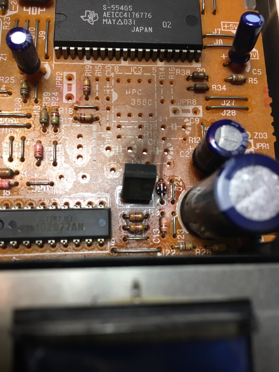

habe bei meiner Microwelle "Neff Joker" das Problem, das sich das Gerät
nach einmaligem Benutzen nicht mehr bedienen lässt.
Ich kann einmal eine Funktion durchführen,ddie Mikrowelle arbeitet nach
Zeit
das Programm ab, jedoch nach öffnen der Tür wird das Display wie auf dem
Foto zu sehen ist eingefroren.
Aktivieren lässt sich das Gerät erst wieder wenn ich es länger vom strom
nehme ( Stecker raus).

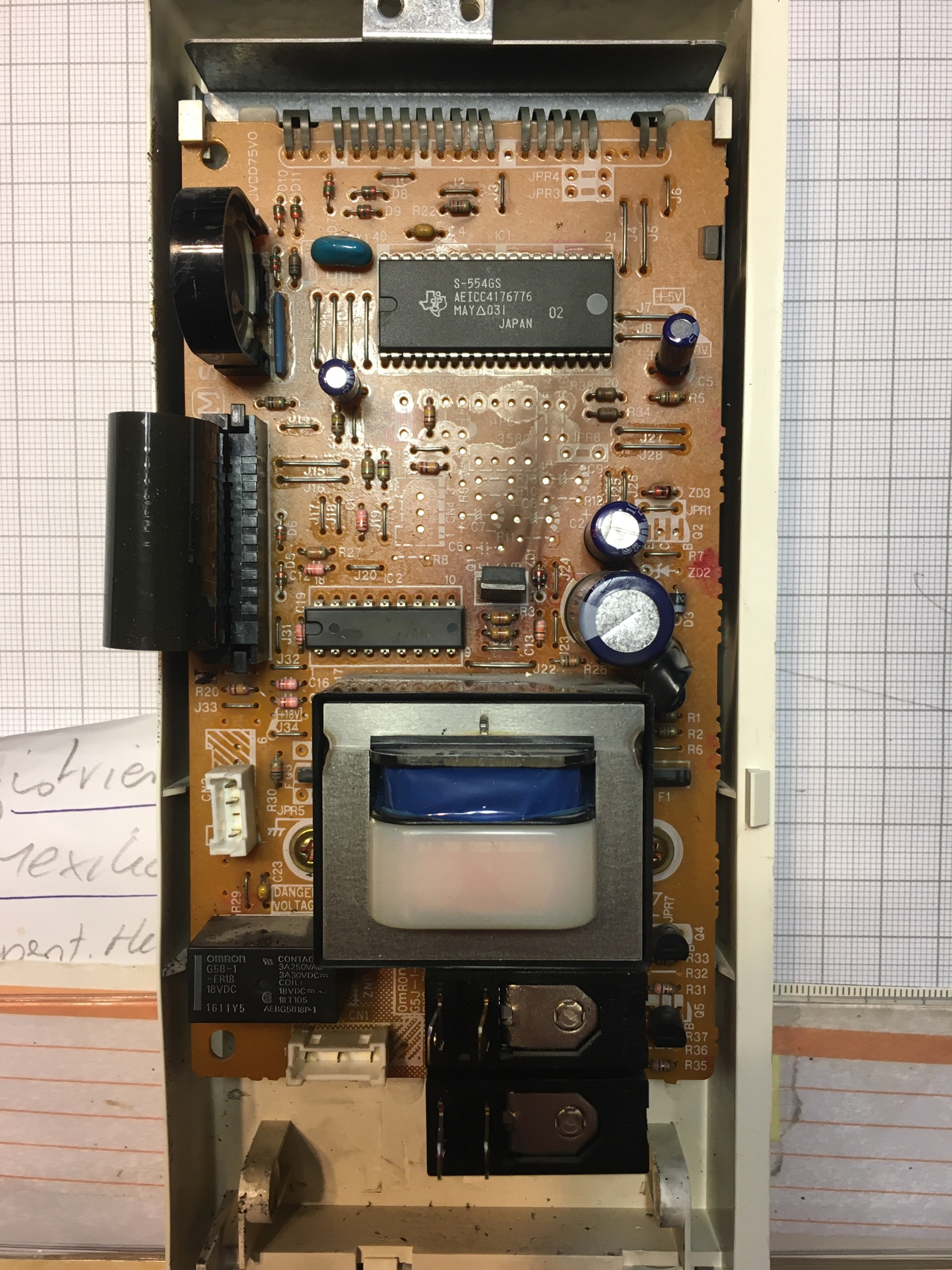

Hab mir vor längerer Zeit eine Ersatzplatine besorgt, diese funktioniert
einige Zeit, jedoch trat hier dann wieder das selbe Problem auf.
Hat hier bitte jemand einen Ansatz,durch welches Buteil ein
zurücksetzen, angestoßen werden kann.

Die 4 Elkos und den Transistor 2SD2006 auf der Platine prüfen.
Eventuell auch die Diode neben dem Transistor.

Zumindest auf dem Foto mit dem Detail vom dicken Elko rechts könnte eine
Spur von Flüssigkeit ausgelaufen sein. Zudem sieht man oberhalb des
schwarzen hoch stehenden Bsuteils so eine leichte Schmauchspur. Entweder
wurde da was warm oder es wird staubige Küchenluft durchgesaugt.
Ist das an der Ersatzplatine auch so?
mfG
von Rupert H. (rjh)
Ja war genauso, hatte mich auch schon gewundert, aber ein erster Test
war ja erfolgreich.
Übrigens die Bezeichnung des Transistors lautet: D2006 / R M
Rupert H. schrieb:
> ist der Transistor ein gängiges Modell.
eher veraltet, aber man könnte einen Erstztypen finden.
"the 2SD2006 is a silicon NPN transistor, Ucb = 80V, Ic = 700mA,
applications: low Uce voltage saturation"
mfG

von Meier B. (meier_b)
Der Transistor scheint mächtig warm zu werden, daher die Schmauchspuren.
Verpass dem mal einen Kühlkörper, der scheint an der Leistungsgrenze zu
laufen
von Rupert H. (rjh)
Hallo zusammnen,
hat jetzt ein weilchen gedauert,aber jetzt funktioniert die Mikrowelle
wieder.
Die Lösung war, das ich alle 4 Elkos erneuert hatte.
Der Transistor und die Diode sind noch original.
Danke für die Unterstützung.
