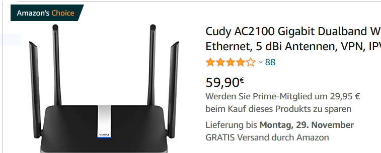

Εrnst B. schrieb: > Schau dich mal bei Cudy um > > https://www.cudytech.com/productinfo/105182.html > > Da wirbt schon der Hersteller damit, dass die Hardware OpenWRT-Fähig > ist. > > den verlinkten AC2100 gibt's grad bei Amazon im Black Friday für 30€. > > Hat aber nur 64MB RAM. Reicht für viel, aber ich weiß ja nicht was du > sonst noch damit vorhast. > > > Edit2: Amazon meint, es wären doch 128MB? >> Leistungsstarker Dual-Core-Prozessor für hohe Leistung: >> [...] 16 MB Flash und 128 MB DDR3 Inside Danke auch an Dich für den Hinweis. Das mit den 128MB scheint zu stimmen, wird nämlich auch im OpenWRT-Wiki so angegeben: https://openwrt.org/toh/cudy/cudy_wr2100_v1 War nur erst ein wenig verwirrt, weil ich unter "AC2100" nichts gefunden habe, die korrekte Modellbezeichnung lautet offenbar "WR2100". Für 30 Euro wäre das tatsächlich ein absolutes hochinteressantes Schnäppchen, allerdings habe ich eben bei Amazon geschaut und konnte kein Angebot für 30 Euro finden, als Preis wird mir dort 59,90 angezeigt?
Εrnst B. schrieb: > Joachim S. schrieb: >> Der andere Vorschlag ist mir tatsächlich zu teuer und zu oversized. > > Moment. Die Fritte 4040 für 80€ ist ok, aber der Cudy für 30€ ist zu > teuer? Nein, das bezog sich natürlich auf den allerersten Vorschlag, Dein Posting hatte ich zum Zeitpunkt des Verfassens des vorherigen Postings noch gar nicht gelesen.

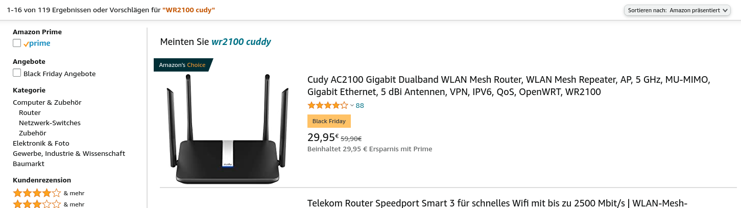

Joachim S. schrieb: > Für 30 Euro wäre das tatsächlich ein absolutes hochinteressantes > Schnäppchen, allerdings habe ich eben bei Amazon geschaut und konnte > kein Angebot für 30 Euro finden, als Preis wird mir dort 59,90 > angezeigt? Interessant: Ich habe eben den Webbrowser geschlossen, damit alle Cookies etc. gelöscht werden, habe ihn neu aufgemacht, mich mit dem Account meiner Schwester auf Amazon eingeloggt... ...und siehe da, nun wurde als Preis tatsächlich 29,95 angezeigt.
Joachim S. schrieb: > Für 30 Euro wäre das tatsächlich ein absolutes hochinteressantes > Schnäppchen, allerdings habe ich eben bei Amazon geschaut und konnte > kein Angebot für 30 Euro finden, als Preis wird mir dort 59,90 > angezeigt? Hmmm... vielleicht nur mit Prime? => jemanden finden, der es für dich bestellt. Oder Probemonat, dann hat Amazon dich an den E...
Felix schrieb: > Es lohnt sich mal nach Mikrotik zu schauen, diese Geräte sind nicht die > billigsten, liegen preislich knapp unter den teuren Fritzboxen, sind > aber soo unglaublich Leistungsfähig, es wird dich vom Hocker reißen. Danke auch an Dich für Deinen ausführlichen Beitrag. Klingt wirklich durchaus interessant, allerdings ist mir ein günstiger Preis aktuell wichtiger als leistungsfähige Hardware. Denn auch mein bisheriger und laut OpenWRT-Wiki ja angeblich recht leistungsschwacher TP-Link-Router kam mir bisher eigentlich nie lahm vor. Der Gedanke ist mehr so: Eigentlich brauche ich eine deutlich leistungsfähige CPU aktuell nicht wirklich, aber wenn ich eh schon was neues kaufe, schaden ein paar Leistungsreserven sicherlich nicht.
Εrnst B. schrieb: > Hmmm... vielleicht nur mit Prime? Ja, das war auch meine Vermutung, denn im Gegensatz zu mir hat meine Schwester in der Tat Prime. Ich denke, ich werde es tatsächlich genau so machen und den Cudy WR2100 zu diesem absoluten Black-Friday-Schnäppchenpreis über meine Schwester bestellen. Vielen Dank für den Tipp!
