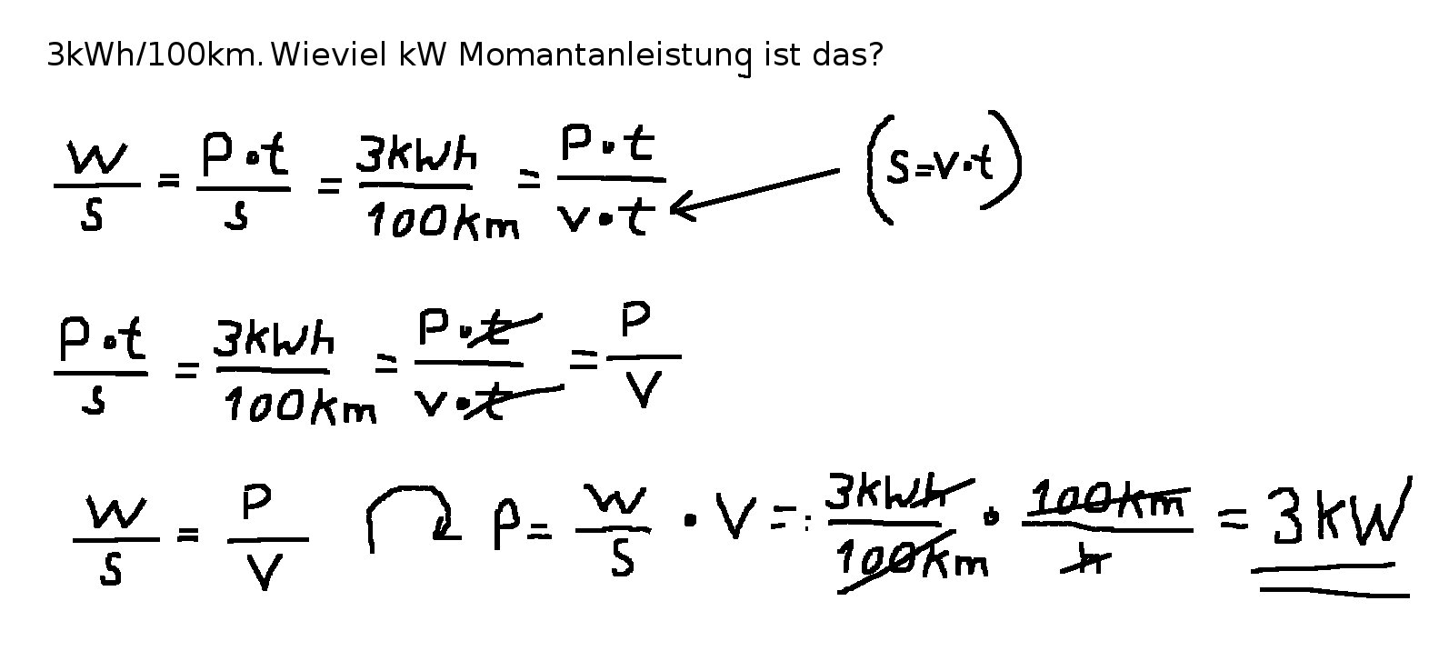

Moin. Ein Elektroauto gibt den Verbrauch in kWh/100km an. Wenn ich morgens die Heizung laufen lasse und den Wagen ohne Rekuperation rollen lasse, bleibt die Anzeige anfangs bei 8, später bei 3 kWh/100km stehen. Mich würde interessieren wieviel kW Momentanleistung das sind. Kann man das zurückrechnen?
Mit der Geschwindigkeit multiplizieren, z.B. (3kWh/100km) * (50km/h) = (3*50/100) kW*h*km/(km*h) = 1,5 kW

Peter schrieb: > Danke! > > Tassilo H. schrieb: >> Mit der Geschwindigkeit multiplizieren, z.B. >> >> (3kWh/100km) * (50km/h) = (3*50/100) kW*h*km/(km*h) = 1,5 kW > > Danke! Hätte ich auch selbst drauf kommen können. Die Frage finde ich interessant. Über die Lösung mußte ich einige Zeit nachdenken. Erst mit der Ableitung kann ich es nun einigermaßen nachvollziehen. Den Rechungsgang habe ich im Anhang beigefügt. Aber etwas irritierend ist die Sache schon??
Noch was vergessen: Ich habe angenommen, ich fahre mit v=100km/h und eine Strecke von100 km.
albi schrieb: > Aber > etwas irritierend ist die Sache schon?? Warum irritierend? Gegeben ist Energie pro Strecke. Wissen will ich Leistung, das ist Energie pro Zeit. Gefragt ist also die Umrechnung von "pro Strecke" in "pro Zeit". Den Zusammenhang zwischen Strecke und Zeit gibt aber gerade die Geschwindigkeit; mit s=vt => (1/t) = (1/s)*v oder in Worten "pro Zeit" = "pro Strecke"*Geschwindigkeit Nimm mal an, die Effizienz des Autos hinge gar nicht von der Geschwindigkeit ab: Dann wäre "Energie pro Strecke" konstant. Fährt man ganz langsam, ist dann die benötigte Leistung klein, aber man braucht auch sehr lange ans Ziel. Gibt man ordentlich Gas, ist hohe Leistung nötig, aber die Fahrzeit ist entsprechend kürzer.
Danke für deinen Beitrag. Jetzt ist alles klar. Zudem war ich etwas verunsichert, weil du weiter oben mit v=50km/h multipliziert hattest.
albi schrieb: > Zudem war ich etwas verunsichert, weil du weiter oben > mit v=50km/h multipliziert hattest. Weil deine Anzeige in KWh/100km geschwindigkeitsabhängig ist. Rollst du doppelt so schnell wird sich dieser angezeigte Wert bei gleicher Abgabeleistung halbieren. Tassilo hat einfach mal angenommen, dass du in seinem Rechenbeispiel die 3KWh/100km angezeigt bekommst und dabei 50km/h schnell rollst.
Udo S. schrieb: > Tassilo hat einfach mal angenommen, dass du in seinem Rechenbeispiel die > 3KWh/100km angezeigt bekommst und dabei 50km/h schnell rollst. Aber 3KWh/100km kriege ich nur angezeigt bei v=100km/h. Was verstehe ich jetzt schon wieder nicht?
Doch, jetzt ist alles klar. Tassilo H. ist schon einen Schritt weiter gewesen und hat eine Beispielberechnung durchgeführt.

albi schrieb: > Udo S. schrieb: > >> Tassilo hat einfach mal angenommen, dass du in seinem Rechenbeispiel die >> 3KWh/100km angezeigt bekommst und dabei 50km/h schnell rollst. > > Aber 3KWh/100km kriege ich nur angezeigt bei v=100km/h. > Was verstehe ich jetzt schon wieder nicht? Die 50km/h waren nur ein Beispiel. Im ersten Posting stand gar keine Geschwindigkeit... Also, die 3kWh/100km oben waren ja beim Rollen, nur für die Heizung. Die Heizung braucht ja wohl nach dem Aufwärmen konstante Leistung, weitgehend unabhängig vom Fahrzustand. Konstante Leistung heißt "Energie pro Zeit(einheit)" ist konstant. Wenn du schnell rollst, legst du viele km pro Zeiteinheit zurück, die Energie pro Zeiteinheit verteilt sich auf viele km und die angezeigte "Energie pro Strecke" sinkt. Rollst du langsam, legst du nur wenige km pro Zeiteinheit zurück. Die verbrauchte Energie pro Zeiteinheit ist aber immer noch die gleiche, nur verteilt die sich jetzt auf weniger km, also ist der angezeigte Verbrauch "Energie pro Strecke" höher.
