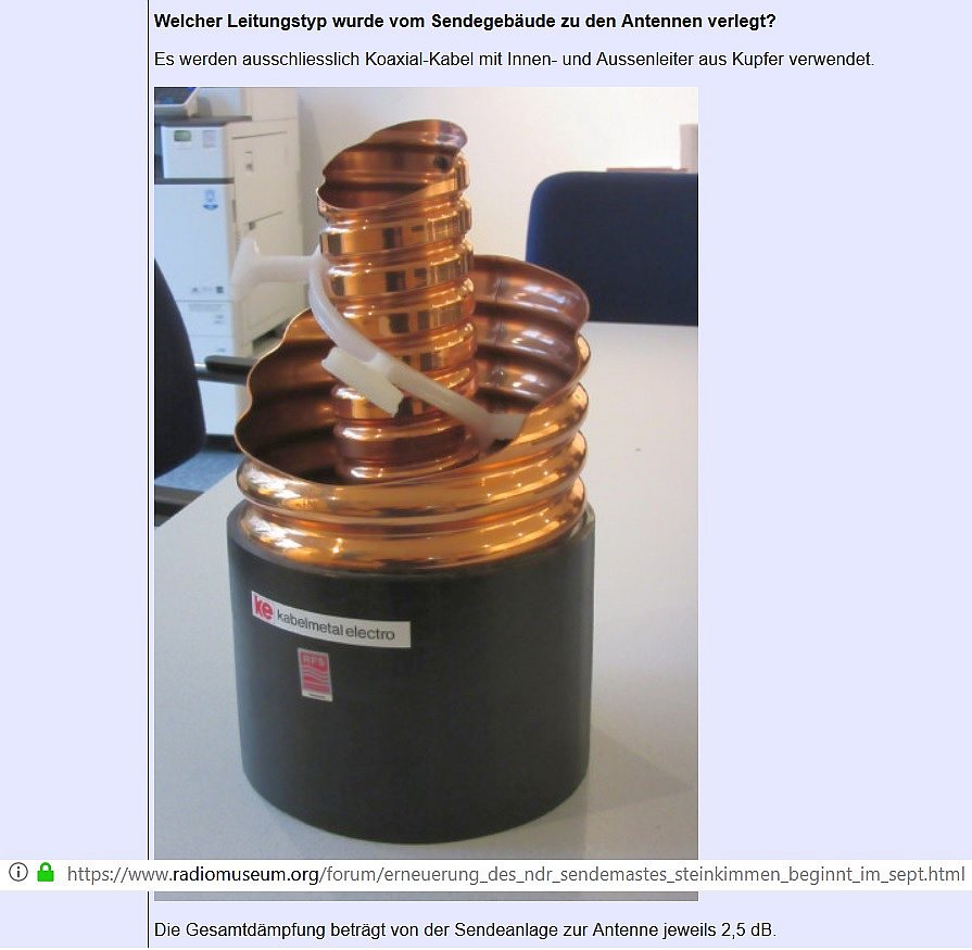

Mathias B. schrieb: > Wieso ist es Pfusch? Es gibt ziemlich dicke Koax-Leitungen für starke Sender mit mehr als 3680W Sendeleisung und er hat ja nicht gesagt, welche. Aber auch dein Waffeleisen hat keine 0.75, sondern vielleicht 0.5mm2 Zuleitung. Auf den letzten 2m ist das auch laut VDE ok. Und es muss auch keine doppelt isolierte Leitung sein, wenn davon aus zu gehen ist dass keine mechanische Beanspruchung stattfindet reicht auch Zwillingslitze. Es funktioniert also, wäre mir aber auch zu unsicher, der Mantel von Koax ist oft brüchig.

MaWin schrieb: > Es gibt ziemlich dicke Koax-Leitungen für starke Sender Yep! Auch kleinere Kabel. Am Sendemast unten gibt's ein Schild: Achtung Phantomspeisung. Das nur nebenbei. ciao gustav

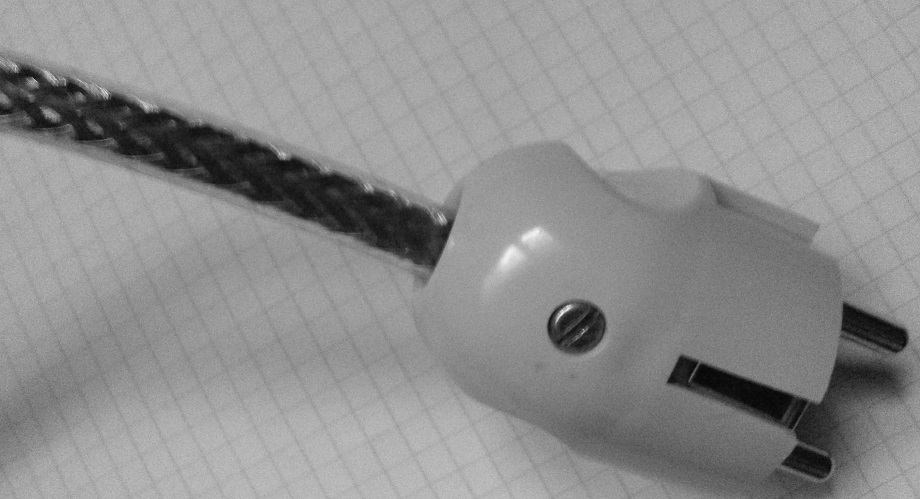

Ich suche auch noch abgeschirmtes Netzkabel, um die Phase zum Lichtschalter kapazitiv gegen die geschaltete Lichtleitung abzuschirmen. Heutige Schaltnetzteile für LED (und Leuchtstofflampen mit elektronischem Vorschaltgerät) erzeugen auch mit der schwach übersprechenden Netzspannung noch genug Leistung um die Lampe nachts schwach glimmen zu lassen. Gibt es überhaupt regulär abgeschirmte Netzkabel oder muss man da in der Aluhut-Abteilung suchen?

Christoph db1uq K. schrieb: > Gibt es überhaupt regulär abgeschirmte Netzkabel oder muss man da in der > Aluhut-Abteilung suchen? Ja gibt es! Z.B. Steuerleitunge Der Schirm ist aber mehr dafür da Störsignale von "Außen" abzuschirmen.
Marx W. schrieb: > Z.B. Steuerleitunge nicht nur https://www.elektro-wandelt.de/Kabel-Leitungen/geschirmte-Mantelleitung/ https://www.elektrotresen.de/kabel-leitungen/installationsleitungen/geschirmte-leitungen-nymst-j.html https://www.kabelscheune.de/N-YM-ST-J-Mantelleitung-abgeschirmt/ Netzzuleitungen haben idR. nur 3 Innenleiter mit grün/gelb blau & braun, für Steuerleitungen nimmt man andere Farben und oft mehr als 3 Innenleiter.
Bearbeitet durch User
Christoph db1uq K. schrieb: > Gibt es überhaupt regulär abgeschirmte Netzkabel oder muss man da in der > Aluhut-Abteilung suchen? Hi, nennt sich geschirmte Steuerleitungen, oder sowas https://aaronia-shop.com/produkte/geschirmtes-kabel-50m https://www.tkd-kabel.de/de/ Hatte in Erinnerung, dass für die Schuko-Verlängerung Mindestquerschnit vorgeschrieben ist. Der 1 qmm passt noch in den Stecker 3 adrig PE extra. Schirm einseitig an PE Oder einseitig direkt mit PE auf der anderen Seite kapazitiv, je nach Anforderung. Dann noch Ferritklappkerne drüber zur Vermeidung von stehenden Wellen. ciao gustav

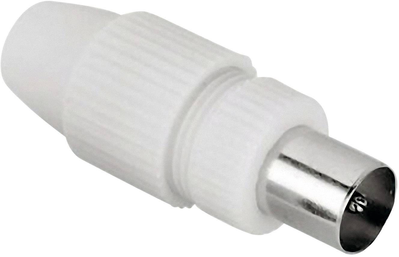

das Kabel jetzt noch mit F-Steckern und F-Verbinder verlängern und auf der Schirmung liegt die Phase... O_°
●DesIntegrator ●. schrieb: > das Kabel jetzt noch mit F-Steckern und F-Verbinder verlängern > und auf der Schirmung liegt die Phase... > > O_° Braucht man nicht lange um festzustellen ob Strom drauf oder nicht. ...und es hat Zonk gemacht
F-Stecker sind blöd, die brauchen einen massiven Innenleiter. Cinch verträgt auch Litze; das griffigste Metallgehäuse haben 250mil Klinkenstecker.
●DesIntegrator ●. schrieb: > das Kabel jetzt noch mit F-Steckern ja und kapazitiv habe ich auch schon an F-Stecker Schläge bekommen. Die alten weissen Koaxstecker 75 Ohm IEC waren wenigstens isoliert. https://asset.conrad.com/media10/isa/160267/c1/-/de/397219_BB_00_FB/hama-00044147-antennen-stecker-koax-klemmbar-antenne-kabel-durchmesser-7-mm-hama.jpg Ich finde die F-Stecker voll Metall als Seuche, irgendwas koppelt immer kapzitiv vom Netz rüber vor allem weil der Weg vom Kabel Sternpunkt mit Potenzialausgleichsschiene so weit ist!
Percy N. schrieb: > F-Stecker sind blöd, die brauchen einen massiven Innenleiter. Da kennst Du nur die Haushaltsüblichen Billigvarianten für steife Kabel: es gibt in der Tat auch solche f. biegsame Kabel mit Litze-Innenleiter. Zuletzt persönlich angetroffen an einer PKW-Dachantenne (UKW/FM + DAB). Das sind Teilesets Aussenleiter/Isolator/Innenleiter/Kappe wie man es sich gewohnt ist von BNC/TNC/N/usw. (frag mich jetzt aber nicht nach Bezugsquelle: hab ich nicht. Dann wird dieses Zeugs auch einen Preis haben, sicher!)
Christoph db1uq K. schrieb: > Gibt es überhaupt regulär abgeschirmte Netzkabel oder muss man da in der > Aluhut-Abteilung suchen? Bloss einen Schirm über alle 2(3) Leiter N/L(/PE) - der dann bei nur einpolig geschalteten N (mit Pech!) auch nich verhindert dass L auf N einstreut, Oder sowas wie eine Stereo-Mikrofonleitung wo jede Ader einen eigenen Schirm hat, bloss eben f. Netzspannung u. -Strom?
Christoph db1uq K. schrieb: > Gibt es überhaupt regulär abgeschirmte Netzkabel Die Frage wurde beantwortet, nur ist die Frage unscharf gestellt worden speziell: SteckerMeckerGegner schrieb: > Bloss einen Schirm über alle oder SteckerMeckerGegner schrieb: > jede Ader einen eigenen Schirm also wie war die Frage?
