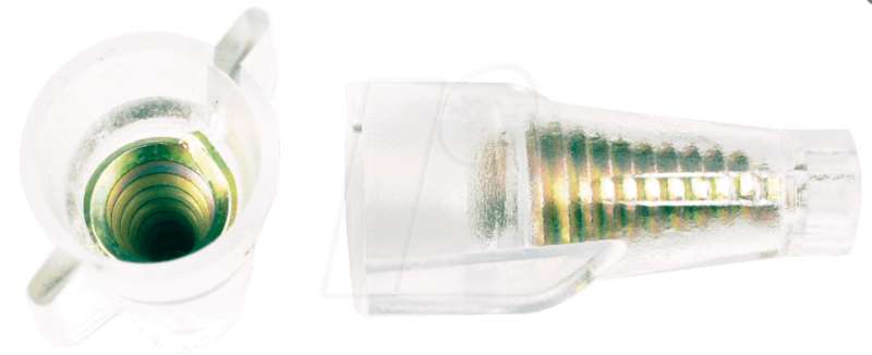

hallo, in vielen videos aus amerika sehe ich "kabelverbinder" die eine schraubkappe einer zahnpastatube, aber wie funktionieren die kappenund wie zuverlässig sind die. in dem folgenden video habe ich gesehen, dass die kappe dort einfach mal abgefallen war. https://www.youtube.com/watch?v=FuSsFdzF8tE wie ist die korrekte (englische) bezeichnung solcher kabelverbinder?
beta-tester schrieb: > wie ist die korrekte (englische) bezeichnung solcher kabelverbinder? Wire nut.

Wenn die richtig benutzt werden sind sie ganz zuverlässig. Das ist nicht nur eine Plastikkappe als Isolierung, innen ist eine Metallspirale die fest auf die verdrillten Adern geschraubt wird und die Verbindug so sichert. Das hält nur nicht, wenn die Adern nicht richtig verdrillt sind oder die Nuss zu groß gewählt wurde.

Im Gegensatz zu Amerika ist es hier üblich, Großbuchstaben zu benutzen. beta-tester schrieb: > wie funktionieren die kappen und Deutsch heißen die Drehverbinder, sind mir innerhalb von Leuchten begegnet. Die abisolierten Litzenenden werden verdrillt und dann die Kappe drauf gedreht. In der Kappe ist eine Spiralfeder. https://www.pollin.de/p/kabel-drehverbinder-schraublos-20-stueck-550617 https://www.reichelt.de/drehverbinder-fuer-kupferdraehte-25-stck-drehverbinder-p37366.html?&nbc=1 > wie zuverlässig sind die. Dazu habe ich keine Erfahrungen, ganz geheuer sind mir diese Dinger nicht und werden von mir nicht eingesetzt.

Jemand schrieb: > Hat jemand Erfahrungswerte bezüglich Umverdrahtung? Die werden ja insb. > in den US wohl für Festinstallation mit massiven Leitern genutzt, > ruiniert man sich nicht jeweils das Leiterende? Aus Federklemmen (auch > ohne Hebel) bekommt man die Leiter ja noch quasi unbeschadet raus. Ja, die Gewinde der Wirenuts kerben die Leiter ein.

Georg A. schrieb: > Damit ist das ganze > spiralige Gewürge nach der Demontage aber eigentlich nicht mehr nutzbar > und man muss einkürzen. Das ist m.E. das Hauptproblem dieser Wirenuts. Zumal man ja manchmal in Abzweigdosen Verbindungen kurzzeitig lösen will, um einen Fehler besser einkreisen zu können.
