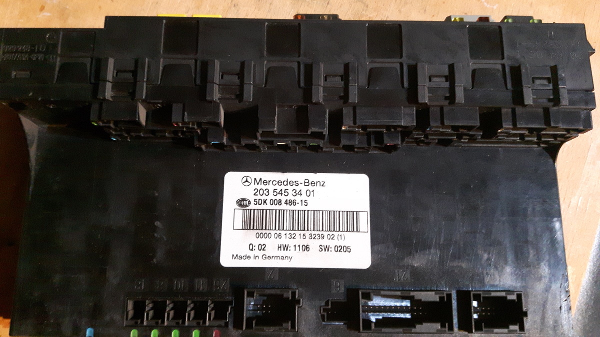

Lenkstockhebel ausgetauscht; keine Verbesserung. Ausgebauten
Lenkstockhebel den Umgebungsbedingungen (feucht und kalt) ausgesetzt und
Blinkerhebelfunktion mit Multimeter gemessen: funktioniert tadellos.
Nächster Verdächtiger: die hintere Steuereinheit/SAM-Modul (sh. Foto).
Dazu ein second hand SAM eingesetzt. Neben anderen modellspezifischen
Abweichungen zeigten die Blinker die selben Symptome.
Bisherige Steuereinheit zerlegt und die beiden Elkos (470uF und 10uF)
ersetzt und wieder eingebaut. Bis auf das Blinkerphänomen funktionieren
alle übrigen am SAM angeschlossenen Devices wieder erwartungsgemäß.
Möglicherweise ist das SAM gar nicht das verursachende Objekt,
sondern...???

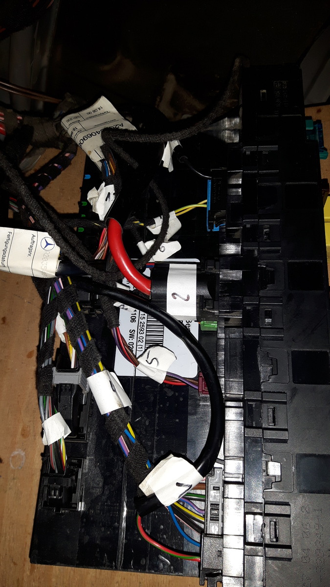

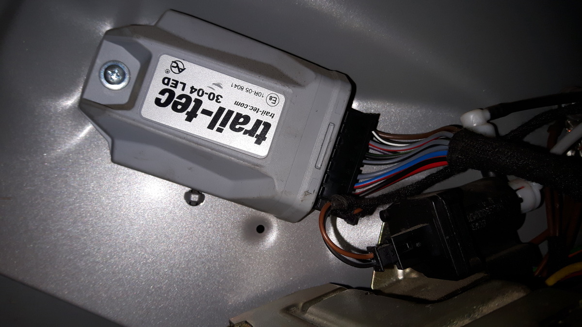

Fön-Test durchgeführt. Unterseite der Platine (Foto 1) erwärmt. Nach
wenigen Sekunden wenige Blinksignale, dann auch nach weiterer Erwärmung
ohne Funktion.
Wenn die Blinker angesteuert werden, so funktionieren immer vorne und
hinten gleichzeitig, auch die Kontrollanzeigen im Cockpit.
Wo sind Blinker/Warnblinker angeschlossen? Eigentlich!! an dieser
Steuereinheit. Nun kommt das große Aaaaber...
Das Fahrzeug ist mit einer Anhängersteckdose ausgestattet. Elektronik
dazu: trail-tec 30-04 LED. (Foto 3).
Kabelage an der Steuereinheit: Foto 2. Kabel #5 geht auf das trail-tec.
Stecker aus trail-tec abgestöpselt - geht in der Folge auf die
Beleuchtungseinheiten hinten, ebenfalls Kabel #5 von der Steuereinheit.
Oh Wunder: Blinker gehen immer noch!!
Somit scheidet im Grunde die untersuchte Steuereinheit als Fehlerursache
aus.

Trail-Tec ist doch Zubehör, die hat wohl auch Status LEDs. Ist zwar für
Audi aber hilft vielleicht:
https://www.ac.com.pl/pub/Download/rameder/Rameder/031907_13_T.pdf
Vielleicht mal einige Zeit ohne Trail-Tec versuchen.

Testergebnis nach Wiedereinbau des Trail-TEC: Die grüne LED zeigt einen
korrekten Status an. Der Link von Noob war sehr hilfreich. Allerdings
keine Veränderung bezüglich des Blinkerfehlers.

--> Das wäre rein mechanisch eine enorme Herausforderung. Die
Steuereinheit sollte für den Test im Fahrzeug im Gehäuse verbaut sein.
Zum einen zum Schutz vor Kurzschlüssen. Zum anderen hängen da ca. 15
Kabelstränge mit Steckern dran + Relais und Sicherungen - sh. 2. Foto im
Beitrag vom 28.22.2021 | 17:17

Habe jetzt noch den zweiten Föntest mit der Heilupi durchgeführt.
Daraufhin setzte der Blinker bei eingeschalteter Zündung (ohne
Motorlauf) nach < 5 Sekunden ein. Also ziemlich eindeutig vordere
Steuereinheit.
Habe sie so weit heraus geschraubt, dass die Teilenummer ablesbar war.
Mechanisch ist die so bescheuert versenkt, dass sie wohl nur
spanabhebend zu entnehmen ist.
