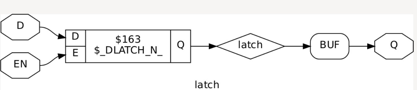

von Tim  . (cpldcpu)
Code unten. Was GHDL+Yosys (mit GHDL Plugin) daraus machen im Anhang.
Aus dem Latch wird einfache eine Konstante.
Anscheind unterstützt GHDL keine Latches:
https://github.com/ghdl/ghdl/issues/938

von -gb- (Gast)
Vivado macht es richtig.
von Tim  . (cpldcpu)
Hm.. es scheint wirklich an GHDL zu liegen. Mit Verilog+Yosys
funktioniert es. Ich muss mich wohl an Verilog gewöhnen...
module latch(D, EN, Q);
input D, EN;
output Q;
reg latch;
always @(EN, D)
    begin
        if ( EN == 1'b0 )
            latch <= D;
    end
assign Q = latch;
endmodule

Blackbox-Primitiven instanzieren (auch aus VHDL heraus). Die Frage ist
dann, wie das auf Gate resp. Transistor-Level fuer deine Technologie
aussieht und ob du da wirklich was einsparst (Bei klassischen
LUT/Registern sparst du nix). Poste doch mal das .dot-Resultat des
Schrittes von DLATCH nach NMOS-Tech.
Das grundsaetzliche Problem aber bleibt: Gegenueber synchroner FF-Logik
glitcht dir das Zeug nur rum, sofern du nicht ganz strikt one-hot resp.
gray-codierst, also:  auch dann hast du noch das Problem mit der
Latch-Totzeit (Level-Sensitivitaet), was dir mit hoher Sicherheit nicht
erleichtert, 6502-Logik mit Latches zu emulieren. Dabei kann dir weder
yosys noch next-pnr helfen, da sie v.a. auf FF/LUT-Architekturen
ausgelegt sind.
Unterm Strich: Entweder wird der Latch-Zoo so langsam gepulst, dass
Timing kaum Rolle spielt, oder: Du muesstest das selber auf korrekte
Funktion inkl. Delays (nach dem Mappen) semi-manuell durchsimulieren
(allenfalls hilft PSL).
Und: ja, du muesstest zur Simulation mindestens GHDL oder Icarus nehmen,
weil du die eventgetriebene Simulation zwingend fuer ein korrektes
Ergebnis brauchst, CXXRTL und Verilator fallen somit raus.
Nur bleibt immer noch die Frage offen: Warum sollte man das tun, wenn's
synchron viel weniger blutige Nase macht?

von Tim  . (cpldcpu)
Martin S. schrieb:
> Ich bin noch etwas skeptisch, ob du wirklich fuer ein stabiles (!)
> Design Transistoren einsparen kannst (bei NPN-Transistoren schenkt sich
> schon mal nix).
> Wo wir beim techmapping sind: Latches kannst du in yosys natuerlich als
Ah, natürlich! Daran habe ich noch gar nicht gedacht :) Das wäre
natürlich ein Workaround, bei dem ich nicht auf GHDL verzichten müsste.

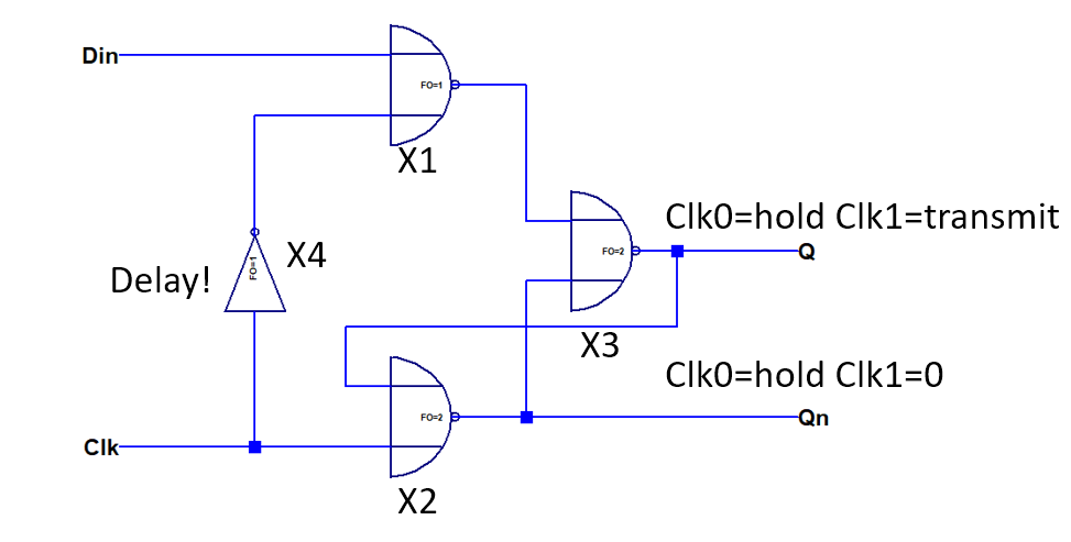

Aktuell nutze ich zwei Latches und einen Inverter, um ein DFF zu
implementieren. Der Transistoraufwand für ein Latch reduziert sich damit
um den Faktor 2.
Ich nutze aktuell polarity-hold Latches, wie im Anhang. Die DFF
exportiere ich als Blackbox und zerlege sie erst in meinem
Placement-Tool in Transistoren und Einzelgates.
Der klassiche weg wäre eine 2-phasen clock. Ich plane es aktuell etwas
einfacher: Die Statemachine nutzt DFF und der Datenpfad Latches. Dadurch
kann ich Glitches in den Enable-Signalen vermeiden. Die Statemachine
muss natürlich dafür sorgen, das sich die Enable-signale von gekoppelten
Latches nicht überlappen. Dazu kann man ggf. auch noch mit der Clock
gaten.
Ist für die Geschwindigkeit nicht so toll, aber immerhin sollte es
einigermaßen robust sein. Auf Geschwindigkeit versuche ich aktuell
sowieso nicht zu optimieren, eher auf Fläche.

von Martin S. (strubi)
> um den Faktor 2.
Hmm, waeren das nach deinem NOR-Gate-Schema nicht auch schon mindestens
7 Transistoren?

von Tim  . (cpldcpu)
Martin S. schrieb:
>> um den Faktor 2.
> 7 Transistoren?
Genau, eine große Einsparung.

Die Ausgabe von "STAT" wäre interessant. Wenn ich (über Verilog) ein
Latch Synthetisiere, dann kommt bei mir nach dem techmap mit interner
library so etwas heraus:
=== latch ===
   Number of wires:                  4
   Number of wire bits:              4
   Number of public wires:           4
   Number of public wire bits:       4
   Number of memories:               0
   Number of memory bits:            0
   Number of processes:              0
   Number of cells:                  1
     $_DLATCH_N_                     1
Input
input D, EN;
output Q;
reg latch;
always @*
    begin
        if ( EN == 1'b0 )
            latch <= D;
    end
assign Q = latch;
endmodule
Yosys script
read_verilog latch.v
proc
techmap
opt
stat
techmap -map test_map.v
stat
show -format pdf -prefix 208_diagramm_after_mapping
write_spice out.sp
Die gleiche Übung mit einem VHDL-Input über GHDL endet ohne Latch, wie
oben schon gezeigt. Und übrigens muss ich das Latch als Workaround
manuell extrahieren, das kann DFFLIBMAP noch nicht. Das ist allerdings
im ICE40K flow schon eingebaut:
https://github.com/YosysHQ/yosys/blob/master/techlibs/ice40/latches_map.v
