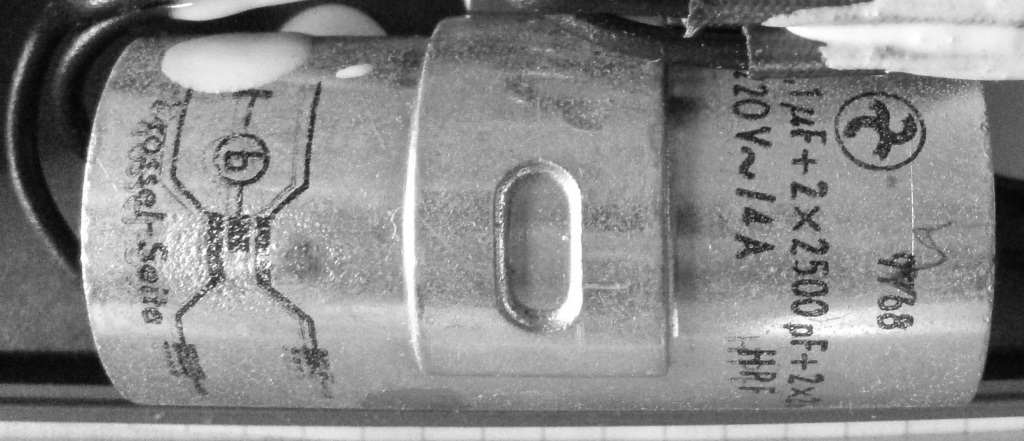

Hallo, Ich habe hier eine alte Sonnenbank rumstehen, die eigentlich gut
funktioniert aber nach 20min die Sicherung rausfliegen lässt. Ich habe
das Teil also gerade aufgeschraubt und diesen krustigen
Enstörkondensator gefunden, an dem viel Elektrolyt ausgelaufen ist (mehr
als auf dem Bild zu sehen). Kann mir jemand sagen, wie die
Spezifikationen des Teils zu interpretieren sind? Ich bin mir nicht
sicher welcher Ersatz hier geeignet wäre. Mindestens 250V, aber was für
eine Kapazität und was bedeutet X1Y ?
Schöne Grüße,
Fungo

Ganz wichtig: das ist nicht nur ein Kondensator, sondern drei; auch im
Link von H.H. erkennbar.
Es sind sowohl N und L gegeneinander, als auch beide gegen PE mit einem
Kondensator verbunden. Das ist eine Kombination aus X- und
Y-Kondensatoren, und deswegen gibt es auch mehrere Kapazitätsangaben.
von HildeK (Gast)
... und es gibt welche mit drei oder fünf Anschlüssen.
Bei denen mit fünf sind entweder je zwei Leitungen einfach durchgeführt
zum dazwischen schalten zwischen Netz und Verbraucher oder es ist ein
komplettes Filter mit zusätzlichen Spulen drin. Der gezeigte hat
vermutlich nur drei Anschlüsse.
Fungo P. schrieb:
> was bedeutet X1Y ?

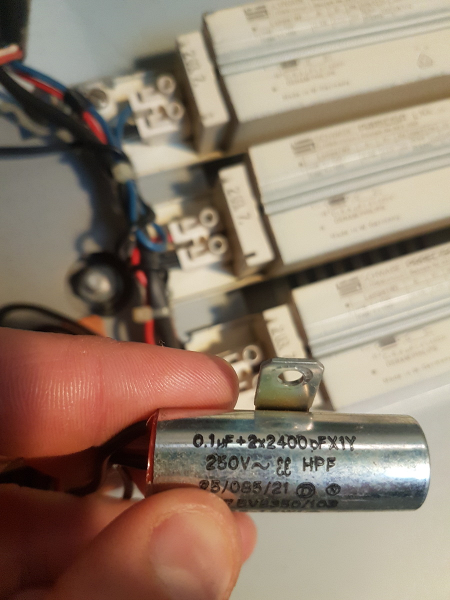

X1 oder X2-Kondensatoren ist eine besondere Auslegung des Kondensators,
der damit direkt an Netzspannung betrieben werden kann und bei einem
Überschlag sich selbstheilend verhält - also keinen harten Kurzschluss
produziert.
Dabei halten X1 Spannungsspitzen bis 4kV aus, X2 bis 2.5kV. Der 100nF
muss ein X-Kondensator sein.
Die Y-Kondensatoren haben eine verstärkte Isolation, weil sie an den
Schutzleiter und damit an berührbare Metallteile des Gerätes gehen - zum
Schutz des Gerätenutzers.
Die beiden 2.7nF-Kondensatoren müssen die Y-Anforderungen erfüllen.

von Fungo P. (fungo)
HildeK schrieb:
> Der gezeigte hat vermutlich nur drei Anschlüsse.
Ja genau, zwei Kabel und die Metallkapsel ist direkt am Gehäuse
festgeschraubt.
Danke euch allen für die Hilfe!
Schöne Grüße,
Fungo
