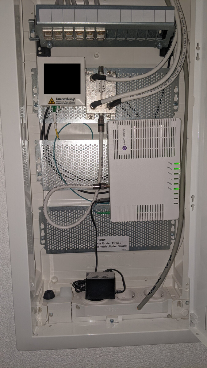

Beispiel für FTTH. Wohnblock, Neubau, neben dem Sicherungskasten der Wohnung. Fiber rein, 3x TV-Kabel und Ethernet in die Räume, keinerlei Telefonkabel. Internet ist noch nicht geschaltet, die Alcatel-Box hat einen RJ45 Anschluss für den Router. Wer partout DSL will, muss Kabel von der Wohnung zum Anschlusspunkt im Keller des Wohnblocks ziehen lassen.

Manfred schrieb: > Wenn die Alcatel-Box Licht nach Kupfer-IP umsetzt und mehrere Wohnungen > bedienen soll, wäre das doch FTTB? Dieser Wohnblock besteht aus einer zweistellige Anzahl Wohnungen und das Bild ist aus einer davon. Ich schrieb ja, das der Kasten direkt neben dem Sicherungkasten der Wohnung ist. Die Fibern gehen also bis in die einzelnen Wohnungen. Ich denke schon, dass das unter FTTH fällt. Falls dich die Ethernet-Anschlüsse verwirren: 3 Wohnräume mal 2 Dosen pro Raum ergibt 6 Dosen im Patchfeld. ;-) Wie repräsentativ solcher Wohnungsbau für 2021 ist, weiss ich nicht. Ich finde es aber sehr vernünftig konzipiert.

Manfred schrieb: > Das wäre seit vielen Jahren üblicher Standard und die Leitungen sind > meist vorhanden, weil praktisch jede Wohnung ein Telefon hatte. Natürlich, früher zog man Telefonleitungen in die Wohnungen. Noch vor 50 Jahren an eine einzige Dose mitten in der Wohnung, gerne irgendwo im Gang für das eine zentrale Telefon. Telefonieren war teuer, der fehlende Sessel am Telefon Strategie. ;-). Hatte man Pech, gab es für mehrere Einfamilienhäuser nur einen Direktanschluss, das Nachbarhaus wurde dann darüber querverdrahtet. Das rächt sich später, wenn der Nachbar mit dem Direktanschluss das halbe Jahr im sonnigen Süden verweilt, und die Störungssuche an dessen verschlossener Haustür scheitert. :-( Andere Verhältnisse eben. Heute sieht das anders aus. Telefonleitungen braucht man keine mehr. DSL ist eigentlich Technik für Altverdrahtungen, nicht für Neubauten. Und heute legt man hoffentlich nicht nur in obigem Fall routinemässig Ethernet in die Räume.

(prx) A. K. schrieb: >> Wenn die Alcatel-Box Licht nach Kupfer-IP umsetzt und mehrere Wohnungen >> bedienen soll, wäre das doch FTTB? > Dieser Wohnblock besteht aus einer zweistellige Anzahl Wohnungen und das > Bild ist aus einer davon. Ich schrieb ja, das der Kasten direkt neben > dem Sicherungkasten der Wohnung ist. Die Fibern gehen also bis in die > einzelnen Wohnungen. Ich denke schon, dass das unter FTTH fällt. Danke, meine Schuld, ich hätte sorgfältiger lesen müssen. Klar, wenn das pro Wohnung einen solchen Kasten gibt, ist es FTTH. > Falls dich die Ethernet-Anschlüsse verwirren: 3 Wohnräume mal 2 Dosen > pro Raum ergibt 6 Dosen im Patchfeld. ;-) Das heißt also, man hat pro Wohnung eine Ethernetverkabelung samt Patchfeld angelegt - das finde ich ungewöhnlich komfortabel, bestimmt in der gehobenen Mietpreislage. (prx) A. K. schrieb: >> Das wäre seit vielen Jahren üblicher Standard und die Leitungen sind >> meist vorhanden, weil praktisch jede Wohnung ein Telefon hatte. > > Natürlich, früher zog man Telefonleitungen in die Wohnungen. Noch vor 50 > Jahren an eine einzige Dose mitten in der Wohnung, gerne irgendwo im > Gang für das eine zentrale Telefon. Das war dann m.W. auch der > rechtliche Übergabepunkt. Den "rechtlichen Übergabepunkt" gab es nicht, die Dose war zugeschraubt und Endgeräte mussten zwingend von der Post gemietet werden. Irgedwie war damals aber auch die Welt noch in Ordnung: Ein Wohnblock mit zehn Wohnungen und zehn Telefonen, ich bewohnte noch das Kinderzimmer bei meinen Eltern. Es gab regelmäßig Zoff, dass ich zu lange und zu viel Telefoniere, also habe ich mir einen eigenen Anschluß bestellt. Dauerte etliche Wochen, dann wurde gebuddelt und ich bekam mit neuem Kabel / neuem Hausverteiler den elften Anschluß im Block, zum Bundespost-Pauschalpreis. Da wurden schon TAE verbaut, mein LX01-Tastentelefon kostete noch monatlich Aufpreis. Vom ersten Tag an hatte ich ein (illegales) Taiwan-Modem für BTX dran, als dann endlich das Endgerätemonopol fiel, zeitnah von Karstadt ein Tastentelefon geholt und das Mietgerät abgemeldet. Klar, dass eine Weile später auch ein Zyxel-Modem auf der Leitung war, natürlich ohne Pesthörnchen. Mein Haus wurde 1949 gebaut, Kaufladen mit Wohnung, da kommen drei Paare an. Ich weiß allerdings nicht, ob das schon immer so war - vor meinem Kauf waren Wohnung und Laden in unterschiedlichem Besitz, könnte also von ursprünglich einer Leitung aufgerüstet worden sein. > Hatte man Pech, gab es für mehrere Einfamilienhäuser nur einen > Direktanschluss, das Nachbarhaus wurde dann darüber querverdrahtet. Das > rächt sich später, wenn dieser Nachbar das halbe Jahr im sonnigen Süden > verweilt, und die Störungssuche am dessen verschlossener Haustür > scheitert. :-( Sowas kann man auch heute noch haben, historisch gewachsen: Ein Kollege von mir hat drei DSL-Leitungen in seinem Einzelhaus, eine davon läüft durch den Nachbarn. Noch weiter zurück, könnte so Anfang 60er gewesen sein, gab es "Zweieranschlüsse", berichtete Vater aus seiner Werkstatt: Zwei Handwerker im selben Gebäude, jeweils eigene Rufnummer, aber nur jeweils einer konnte telefonieren. > Andere Verhältnisse eben. Heute sieht das anders aus. Telefonleitungen > braucht man keine mehr. Und heute legt man hoffentlich nicht nur in > obigem Fall routinemässig Ethernet in die Räume. Ich habe keine Ahnung, wie man es heutzutage macht, ich muß mich mit keinem Vermieter plagen und bin selbst Schuld, wie schlecht meine Verkabelung ist.
