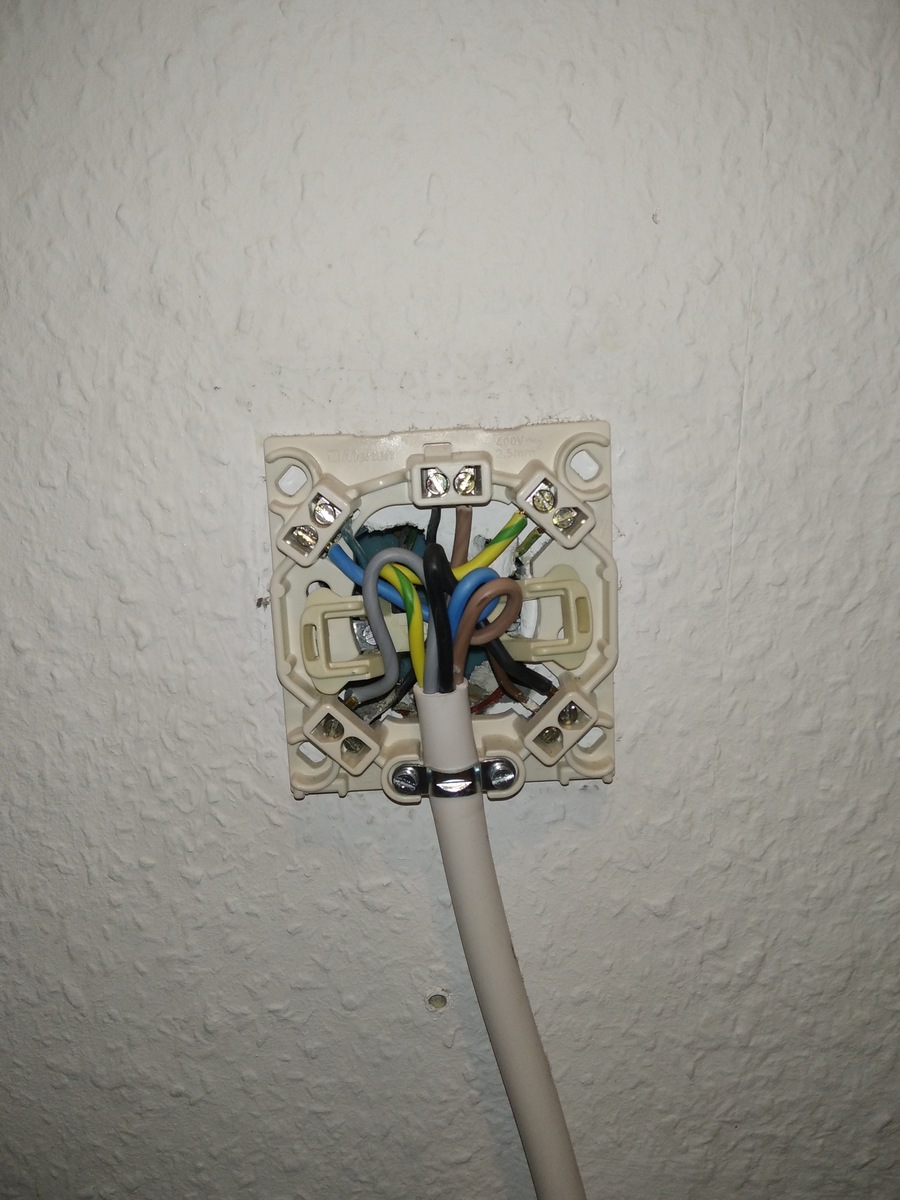

Kann es sein, dass der Elektriker bei der Erstinstallation etwas falsch
gemacht hat? Er hat dort ein längeres Kabel an die Anschlussdose
installiert, welches ich jetzt auch wieder verwendet habe. Ein Blick in
die Anschlussdose zeigt z.B., dass er das braune Kabel aus der Wand mit
dem schwarzen aus dem Anschlusskabel und umgekehrt verbunden hat.

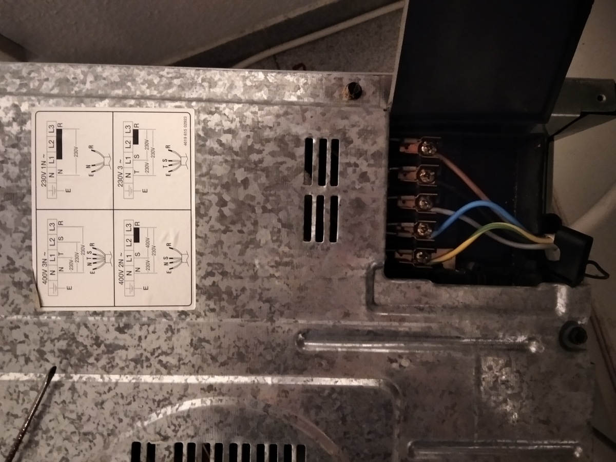

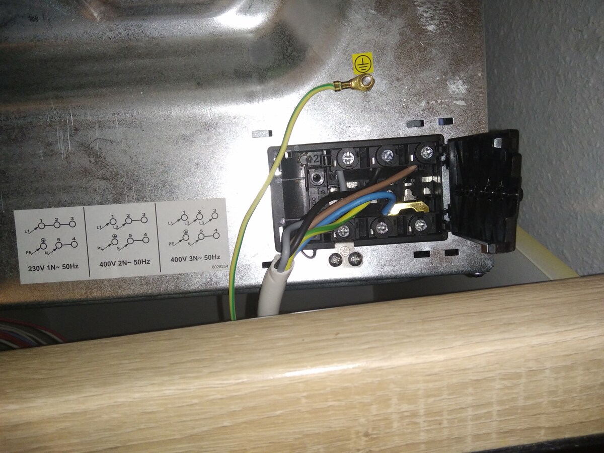

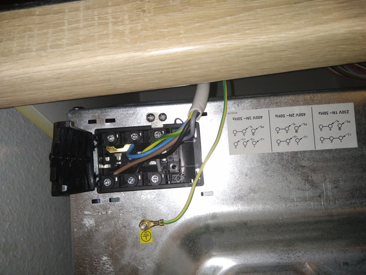

Sowohl der "neue" als auch der alte Backofen haben drei Phasen. Beim
neuen habe ich bei dem N-Kabel auch eine Brücke wie auf dem Bild bei
deinem Link. Die Anordnung ist jedoch etwas anders: L1 = Grau, L2 = 2
Schwarz, L3 = Braun (Wobei zu beachten ist, dass an der Anschlussdose
wie beschrieben Schwarz und Braun vertauscht sind. Bilder habe ich
beigefügt. Der Anschluss auf dem einen Bild zeigt den alten Backofen und
das andere ist der Anschluss aus der Wand.

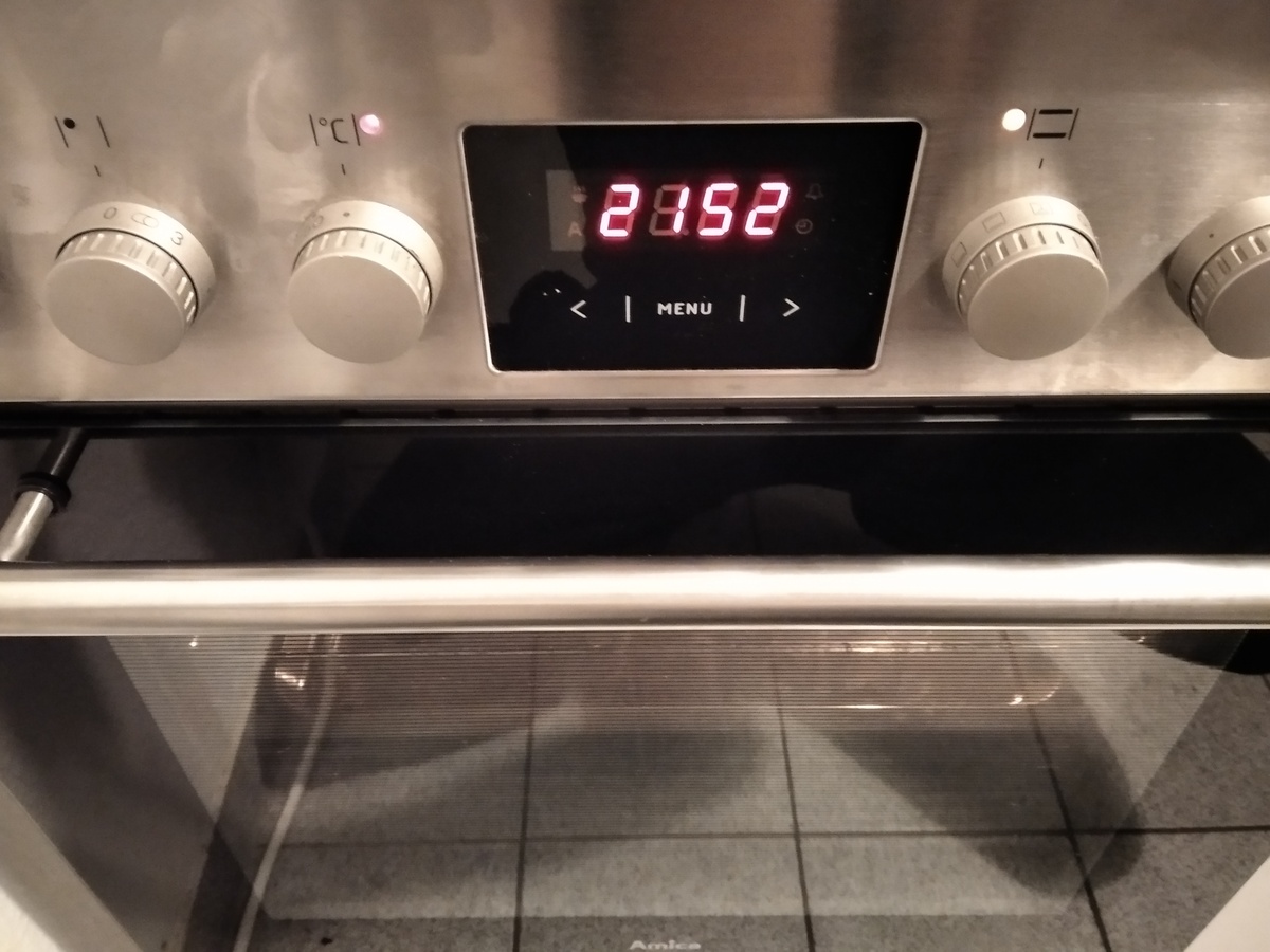

Backofen und Ceranfeld gehören zusammen, der Backofen hat die Knöpfe,
die auch das Ceranfeld mitsteuern. Dies ist auch bei dem alten Ofen so
gewesen. Das Ceranfeld reagiert auch auf die Einstellungen (Drehen der
Knöpfe auf z.B. 1 oder 3).
Es ist nur leider so, dass der Backofen Temperatur gibt, obwohl die
quasi auf 0 eingestellt ist.

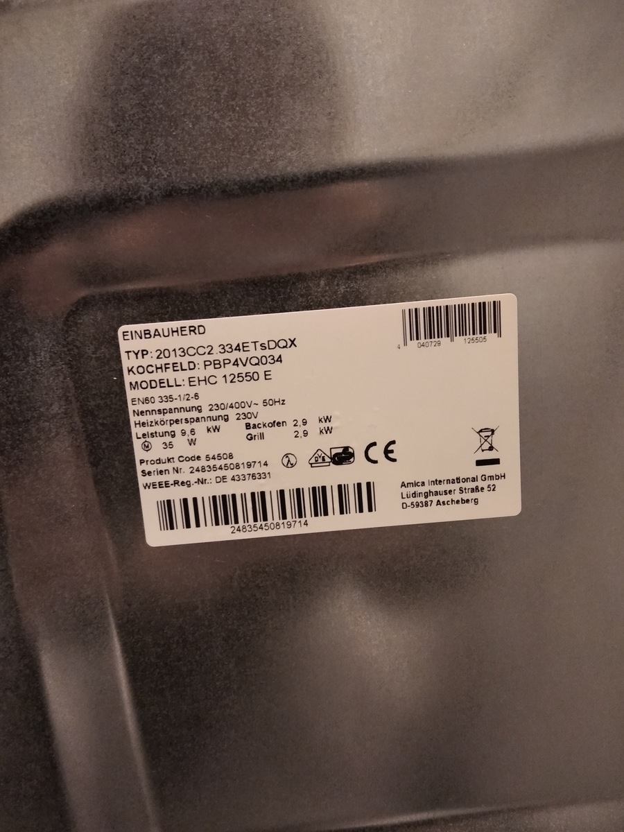

PC-Freak schrieb:
> Nähere Angaben zum alten, sowie zum neuen 'getauschten' Herd. Und
> was
> mit der Steuerung ist. Ist die geblieben, oder getauscht?
Ich habe den gesamten Backofen getauscht inkl. Ceranfeld, eine Steuerung
oder Ähnliches habe ich nicht übernommen. Was gleich geblieben ist, ist
das Anschlusskabel aus der Wand. Ich habe die Phasen auch in der
gleichen Reihenfolge angeschlossen, die von der "empfohlenen" aus dem
Internet abweicht. Aber ich habe mehrfach gelesen, dass die Reihenfolge
der Phasen keine Rolle spielen sollte.
Beide Herde haben ein Ceranfeld, welches über den Backofen mit gesteuert
wird (Regler sind am Ofen). Es handelt sich jeweils um Umluftbacköfen.
Das genaue Modell habe ich aktuell nicht, bei Bedarf / wenn es wirklich
helfen würde, würde ich die nachreichen.

Ok, also 3-phasiger Anschluss, dann KANN man falsch anschliessen, wenn N
nicht N ist sondern mit einer Phase verbunden ist.
Vermutlich ist schon die Herdanschlussdose falsch belegt.
Man kann jetzt über Fachleute beim Elektroanschluss nachdenken, aber
wenn die Dose vom Elektriker installiert wurde...
Und ob das Hilft.
Der Hersteller schreibt nämlich rein wie man den Herd RICHTIG
anschließt.

von PC-Freak (Gast)
Wenn die Bilder aktuell sind, ist das richtig.
Fehlbedienung ausgeschlossen??
Timerfunktion aktiv? - wenn vorhanden.

Auf seinem Bild von 21:31 sehe ich einen Draht zu wenig (nur 2 Phasen)
und vermisse die Brücke zwischen L2 / L3
Das lässt sich mit einem Multimeter messen - N zu den drei Phasen
jeweils 230 Volt, Phase gegen Phase 400 Volt.

Auf dem Bild sind drei Phasen zu sein, die zweite ist nur sehr sehr
dunkel (schwarz), wenn du genau hinschaust, siehst du das.

Anbei nochmal ein Bild davon, mit welchen Einstellungen der Backofen
anfängt heiß zu werden. Wenn ich die Temperatur auf 50° einstelle, wird
er trotzdem heißer.

Die drei Phasen in der Dose sind angeschlossen. Habe das Bild
vergrößert. Außer eine Ader würde kurz vor der Klemmstelle ab sein.
Und wie bitte soll er dann mit fehlender Phase überhitzen?
Sorry etwas anderes faul, aber nicht der Herd.
von Ralf X. (ralf0815)
Dreh mal die Helligkeit auf. :-)
An L2 ist der schwarze Draht angeschlossen.

Also,
am Bild oben vom Herd, mit der Front, sieht man '21:52' in der Anzeige.
Also ist der Null richtig. Und wenn der heißer als eingestellt wird, ist
die Frage, wieviel heißer?
Und pendelt der sich ein? oder heizt der bis auf über 500 Grad, also
endlos?

Anbei noch einmal zwei Bilder:
1. Der Anschluss des Kabels aus dem Bild von 21:30 an dem neuen Herd (so
ist der neue Backofen/Herd aktuell angeschlossen)
2. Das Modell des neuen Backofens (
von MaWin (Gast)
Und an welchen Schraubklemmen leuchtet der Phasenprüfer, wenn die
Sicherung drin ist ?

Sollte es sich tatsächlich um ein absolutes Billigstprodukt handeln
(Backofen ausschliesslich gemeinsame Ober-/Unterhitze
ein-/ausschaltbar), kann es tatsächlich sein, dass der Thermostatregler
über keine eigene absolute Auschaltung verfügt und bei Raumtemperatur
automatisch durchschaltet, wenn z.B. die Raumtemperatur z.B. unter 40°C
liegt.
Was macht denn die LED am Thermostatregler, wenn Du den Backofen länger
mit 50° Einstellung laufen lässt?
Welche Marke steht denn auf dem Herd?
von Schlaumaier (Gast)
An die Elektroprofis hier
https://www.bedienungsanleitu.ng/amica/ehc-12550-e/anleitung?p=18
Das ist die Anleitung und da steht (ab Seite 18) genau drin wo + wie das
Teil an zu klemmen ist.
Zitat der Anleitung : Es ist zu beachten, dass der Schutzleiter an
die Klemme der mit gekennzeichneten Anschlussleiste angeschlossen werden
muss.
Das wäre mal Punkt 1.
Und auf Seite 19 ist genau zu sehen wo welcher Kabel bei welcher
"Strom-Art" hin muss.
Geht man nun davon aus das die Anschlussdose korrekt installiert ist,
sollte der Rest nicht wirklich ein Problem sein.
ps.: Ich würde es nie machen (wegen Versicherungsschutz etc.) aber das
ist wirklich keine Raketenwissenschaft.
