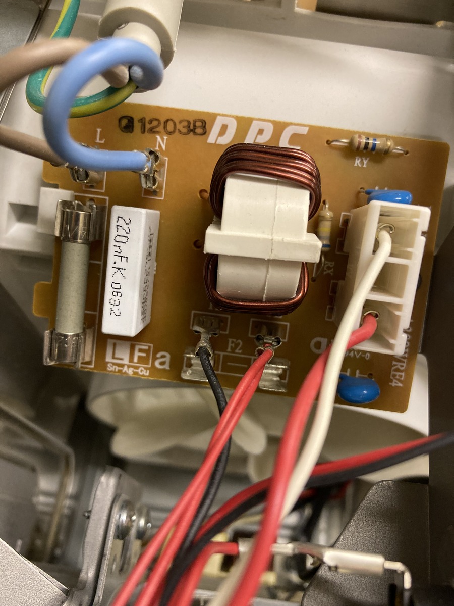

Hallo Leute, Meine Miele Mikrowelle M8261 heizt nicht mehr. Kondensator und Magnetron sind ok. Die 220V Trafospannung liegt beim Starten an, keine ungewöhnlichen Geräusche. Die Feinsicherung F2 (8A) ist durch, nach Austausch wieder kaputt. Bleibt für mich dann noch der Trafo oder die Diode(n) als Ursache. Was meint ihr? Schaltplan habe ich leider nicht. Grüsse. Paul

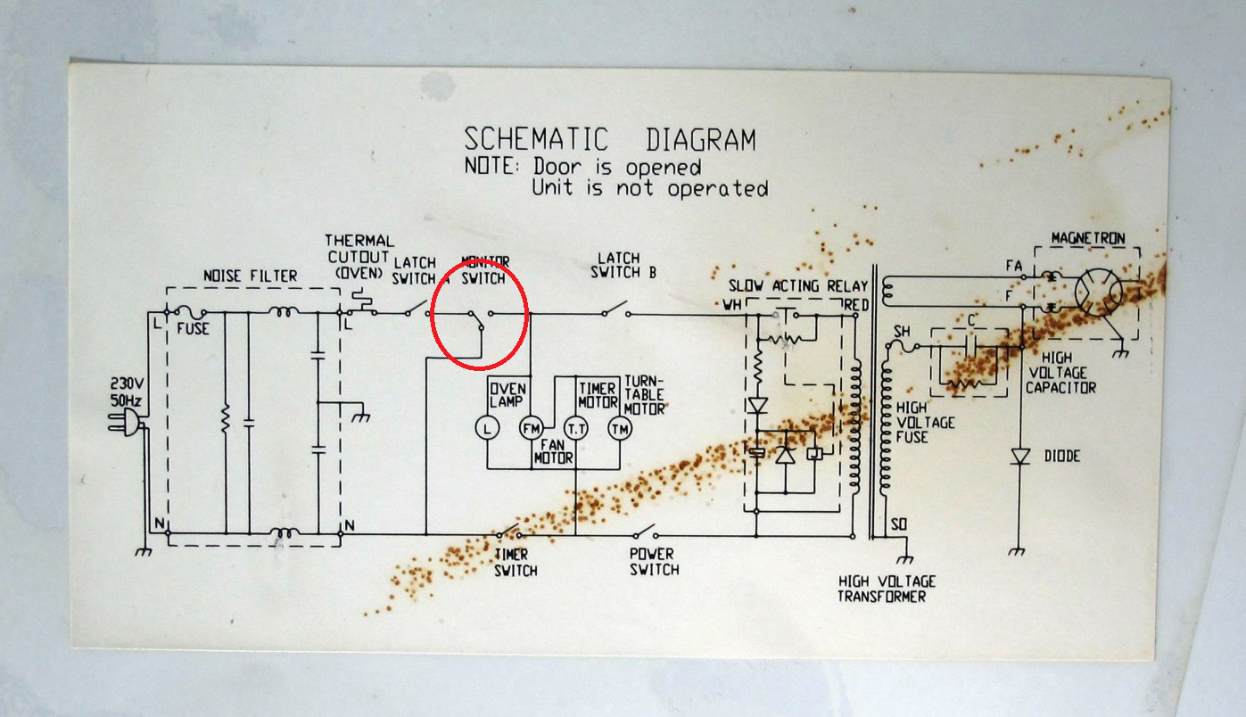

Schau dir mal die Sicherheitsschalter der Tuer an. Da sind 2 Stueck verbaut. Einer schaltet ein wenn die Tuer geschlossen ist und der andere hebt den Kurzschluss ueber den Trafo auf. Wenn der Kurzschliesser nicht oeffnet bei geschlossener Tuer wird die Sicherung ausgeloest. Das ist so gewohlt damit nie bei offener Tuer das Magnetron eingeschaltet werden kann.
Helmut L. schrieb: > Wenn der Kurzschliesser nicht oeffnet > bei geschlossener Tuer wird die Sicherung ausgeloest. Ergebnis einer FMEA oder trial & error beim Kunden? :) Klaus.
Klaus R. schrieb: > Ergebnis einer FMEA oder trial & error beim Kunden? :) Brauchst dir nur den Schaltplan einer Microwave runterladen. Dann sieht man das. Schalter im roten Kringel.
...die Frage ist nicht, ob es so ist, sondern wie jemand drauf kam (im guten Fall durch eine Art FMEA). Egal. Klaus.
Klaus R. schrieb: > ...die Frage ist nicht, ob es so ist, sondern wie jemand drauf kam (im > guten Fall durch eine Art FMEA). Egal. Kann sein das wenn ein Schalter versagt es dauerhaft ausfallen muss und erst durch eine Werkstatt wieder repariert werden kann. Deshalb ist da wohl die einfachste Loesung die Sicherung zu killen. Aber wer letzenendes auf die Idee kam, das weiss ich auch nicht.

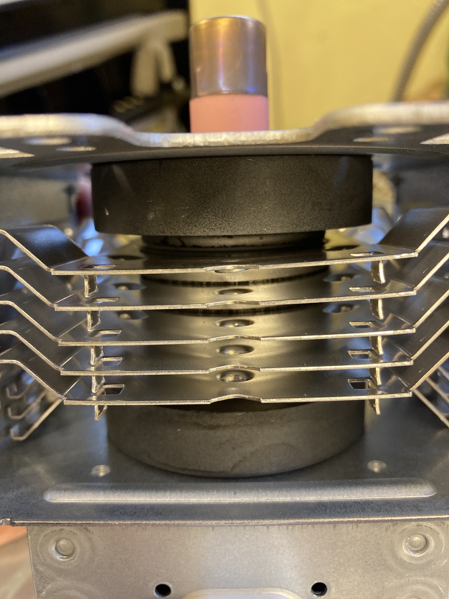

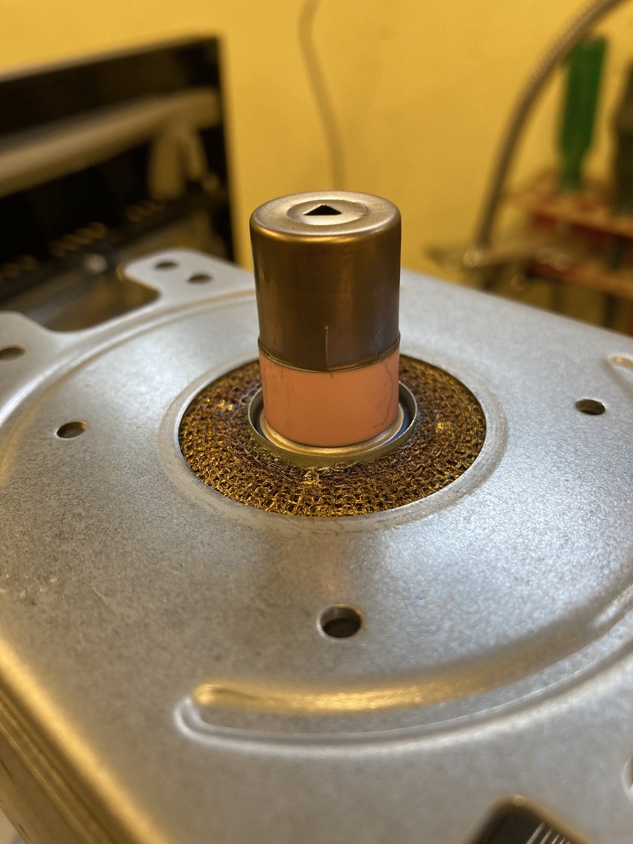

Hallo, Sicherungen und Sicherungsautomat liegen bereit. Ich hab das Magnetron ausgebaut und es gibt schwache bläuliche Verfärbungen am Kopf (Foto). Dessen Widerstand habe ich nochmals nachgemessen nachdem ich ebenfalls mein Messgerät an bekannten Widerständen getestet habe. Das Messgerät hat eine Abweichung von maximal 0,1 Ohm und am Magneten messe ich 0,0 Ohm. Scheint mir doch etwas zu wenig. Schaltet man die Mikrowelle mit abgetrenntem Transformator ein, hält die Sicherung. Zur Heizung des Magnetrons: da sehe ich keinen möglichen Zugang. Zur Spannungsfestigkeit des Kondensators prüfen: Am einfachsten wohl mit einem Hochspannungsgenerator? Noch eine Frage zu den Impedanzen des Transformators: Eingangswicklung 2 Ohm Ausgangswicklung oo Ohm Das eine Ausgangsende hat 120 Ohm zum Gehäuse, das Andere oo Ohm. Ist das plausibel? Hab wieder alles zusammengebaut und das Gerät eingeschaltet. Jetzt hält die Sicherung (zumindest für kurze Zeit, hab dann wieder gleich ausgeschaltet), aber das Teil brummt nun ganz gewaltig. Es könnte natürlich sein, dass beim Aus-und Einbau des Magnetrons sich einige Rippen ein wenig verschiebt haben, kann es daran liegen?
Paul S. schrieb: > Zur Heizung des Magnetrons: da sehe ich keinen möglichen Zugang. so ein Magnetron hat genau 3 "Anschlüsse": a) Gehäuse, und die b) und c) beiden Heizungs-Anschlüsse. https://de.wikipedia.org/wiki/Magnetron hier in dem Bild sind das die 2 Flachstecker, welche von einem weißen Kunststoff umrahmt sind. Was meinst du mit "Zugang"? Strippen an die beiden Flachstecker dranhalten, Widerstand messen. Es muss ein sehr kleiner Widerstand sein. Wenn nicht, ist dei Heizung defekt. Dann messen, ob zwischen Gehäuse und Heizung Durchgang ist. Wenn ja, hat die Heizung einen Masseschluss.
OK, Alles klar. Vielleicht sollte ich dann trotzdem das Magnetron tauschen. Widerstand von 0,0-0,1 Ohm scheint mir verdächtig wenig.
Paul S. schrieb: > Widerstand von 0,0-0,1 Ohm scheint mir verdächtig wenig. Naja, da sind 3,3V/11A üblich, und der Kaltwiderstand ist sicher um wenigstens Faktor 3 kleiner.
Nachdem ich Griller gelesen habe, muss ich an meinen denken. Da hat die Heizung des Grillers einen Schluss. Griller ausgebaut und es funktioniert. Leider gibt es das Heizelement nicht mehr als Ersatzteil.
Jetzt kommt die Auflösung: Das Magnetron war defekt. Ich habe ein Ersatzteil bestellt - nicht genau das Gleiche, da dies nicht mehr lieferbar ist. Die gemessenen Widerstandswerte sind bei dem defekten wie auch beim neuen Teil identisch. Jedenfalls läuft die Kiste jetzt wieder.
