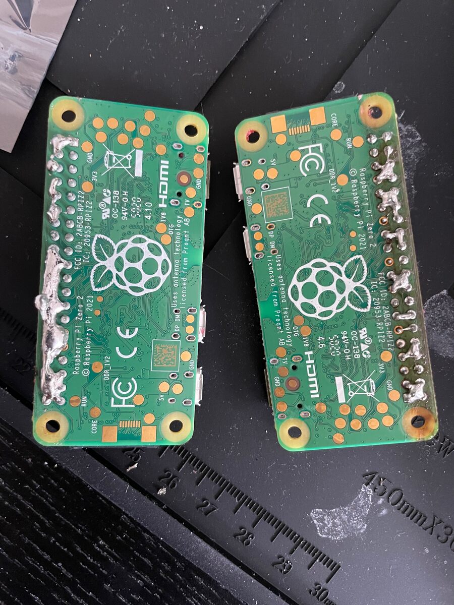

Ich habe mir ein Lötpot gekauft um schneller die Raspberry Pi 40 Pins zu
löten statt jeden einzelnen Pin mit der Hand zu löten. Natürlich sofort
die Erfahrung gemacht dass das Wissen vom Handlöten 0 Gemeinsamkeit hat.

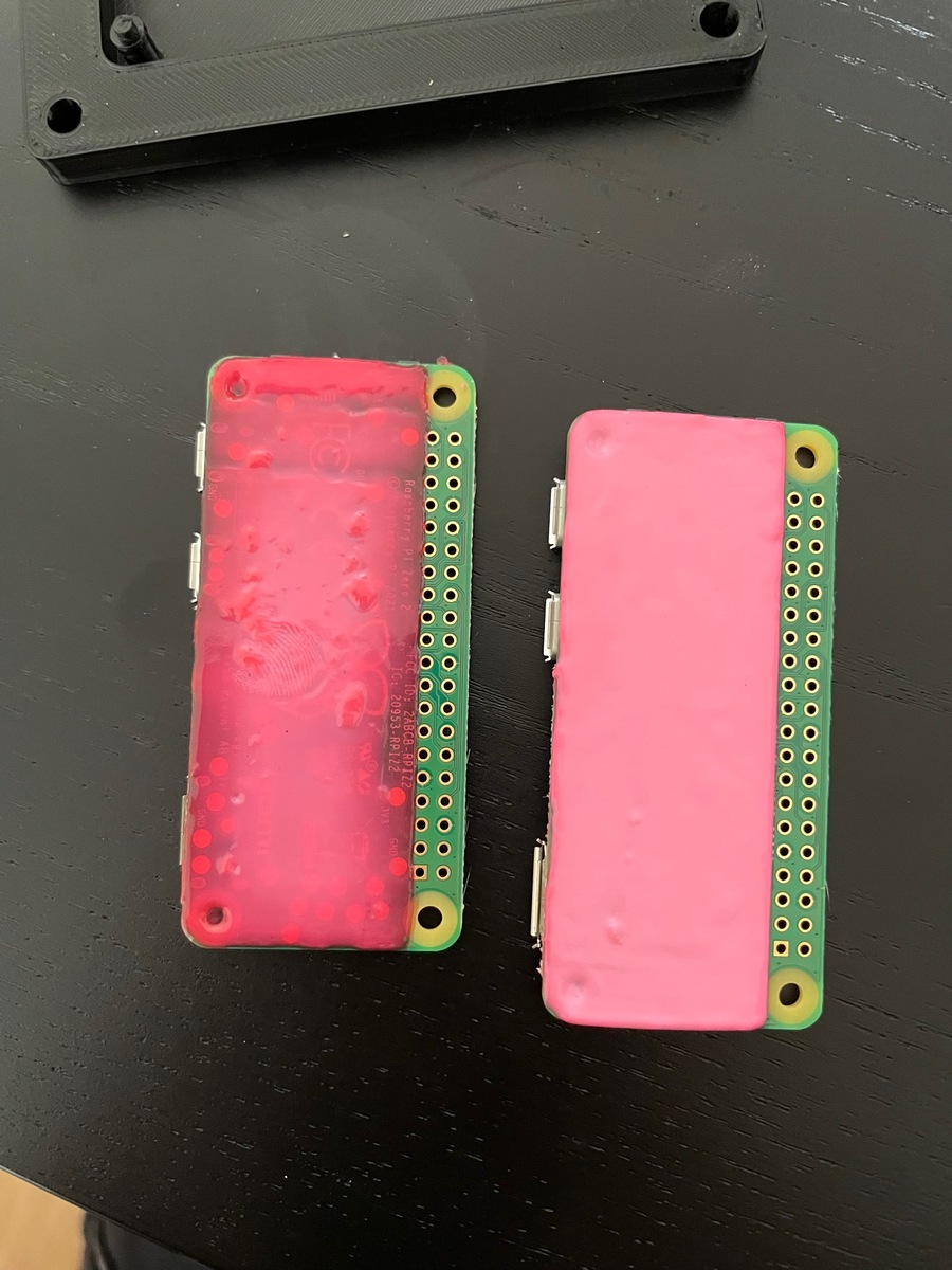

Um den unteren Teil beim Tauchlöten zu schonen habe ich mir Wondermask
gekauft den ich auf das gesamte Bereich aufbringe bis auf die Löcher.
Klappt super.
Lötzin habe ich 2 Sorten, einmal mit 99% Zinn und einen neuen den ich
nicht getestet habe mit 96,5% Zinn, x% Silber und x% Kupfer.
Als Flux wurde mir AK-1 empfohlen.
Auf der Oberfläche wird der oxidierte Zinn entfernt und leicht bewegend
der Unterteil der Zero leicht getaucht. Ergebnis ist leider alles andere
als perfekt.
Edit: Temperatur liegt bei ca. 220-230°
Ich würde mich über Erfahrungen, Informationen sehr freuen.

Die Wondermask geht super, dein Flux wohl eher nicht. Wie hast du den
Fluxer aufgetragen?

Den Flux bringe ich mit ein Pinsel drauf. Aber nur auf die Platine und
nicht an die Stiftleisten.

Das Bad kühlt zu weit ab. Wenn du nur eine Kupferlitze verzinnen willst,
dann klappt das tadellos, richtig?
Und wie weit sackt die ab, wenn du die Leiterplatte reinhältst?

Verbleit?? Ich würde um 20 Grad höher gehen.
Das Problem wird beim Flußmittel liegen.
Übliches Flußmittel muß aktiviert werden, Lösemittel müssen verdampfen.
Auf der Wellenlötmaschine läuft die Leiterplatte dazu vor der Lötwelle
über einen Infrarotstrahler (ca. 130 Grad).
Die Dichte des Flußmittels spielt eine wichtige Rolle, sollte aber bei
neuem Gebinde stimmen.
Das AK-1 scheint anders zu funktionieren, vom Gefühl her würde ich sagen
daß es für den Zweck nicht besonders geeignet ist.
Wir verwenden EF350 mit Schaumfluxern. Ob Einpinseln funktioniert habe
ich nie getestet.

Das Flußmittel muß natürlich auch an die Stifte. Es soll die
unvermeidliche Oxitschicht auch da entfernen.
Also erst die Stiftleiste einsetzen und dann einpinseln.

Also meine ersten Lötversuche auf meiner gebrauchten Lötwelle haben so
ähnlich ausgesehen. Dann hab ich von Balver das Flussmittel 390-RX-HT (
10L etwa 90 Euro) benutzt und war ganz entzückt. Auftrag mit Pinsel oder
besser mit einer Blumen-Handspritze. Vorwärmung zur Aktivierung des
Flussmittels ist auch zu empfehlen, allerdings nicht zwingend. Das
Lötbad sollte jetzt auch nicht zu klein sein, so 1-2 kg Lötzinn sollte
schon drin sein.Es gibt auch Tauchlötbäder für kleines Geld (200-300
Euro), mit dem Zeug hab ich vorher 25 Jahre lang gearbeitet, ging
verhältnismäßig gut.

Wir haben das Bad nicht gesehen, ich habe ein Bad mit ca. 2kg Lot, wenn
zu wenig Flussmittel verwendet wird und die Eintauchdauer zu kurz ist
schaut das Ganze genauso aus, hier kann man von fehlender Wärmekapazität
nicht sprechen.
Sollte es aber an der fehlenden Wärmekapazität liegen, kann das erhöhen
der Temperatur durchaus etwas bringen, das ΔT würde zwar gleich bleiben,
wir würden aber über dem Erstarrpunkt bleiben.
