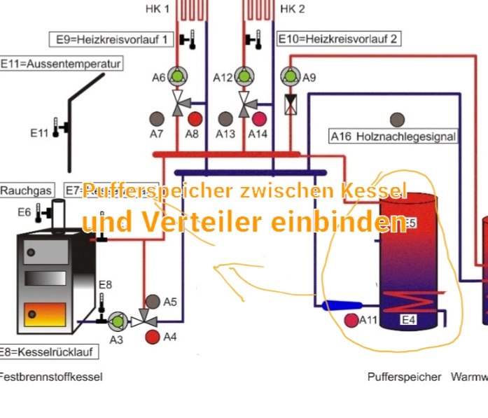

Die Pelletbrenner lassen sich schlecht in der Leistung regeln und
staendig an/aus ist wegen Lebensdauer und Verrussung auch nicht gewollt.
Normalerweise gehoert also zu Pelletheizungen Pufferspeicher, aus dem
dann mit Mischern die richtige Vorlauftemperatur eingestellt wird.
wendelsberg

Ein Heizungsbauer, der nicht weiß das bei einer Pelletsheizung ein
Pufferspeicer äußerst sinnvoll ist? Wo habt ihr den denn aufgetrieben?
Ich würde versuchen einen Puffer nachzurüsten. Dannn schlicht zwei
Heizkreise ansteuern und der Kessel beheizt nur den Puffer.
Das sollte die Lebensdauer des Kessels erhöhen und die ganze Anlage
wirtschaftlicher machen.
Wenn du einen Puffer hast, kannst du auch gleich über Solarthermie
nachdenken. Dann springt der Kessel im Sommer wenns gut läuft gar nicht
an.
Dafür dürfte es aktuell noch Bafa Förderungen geben.
Also bevor du irgendwie herumdoktorst ist es sinnvoller die Anlage
erstmal sinnvoll aufzubauen.

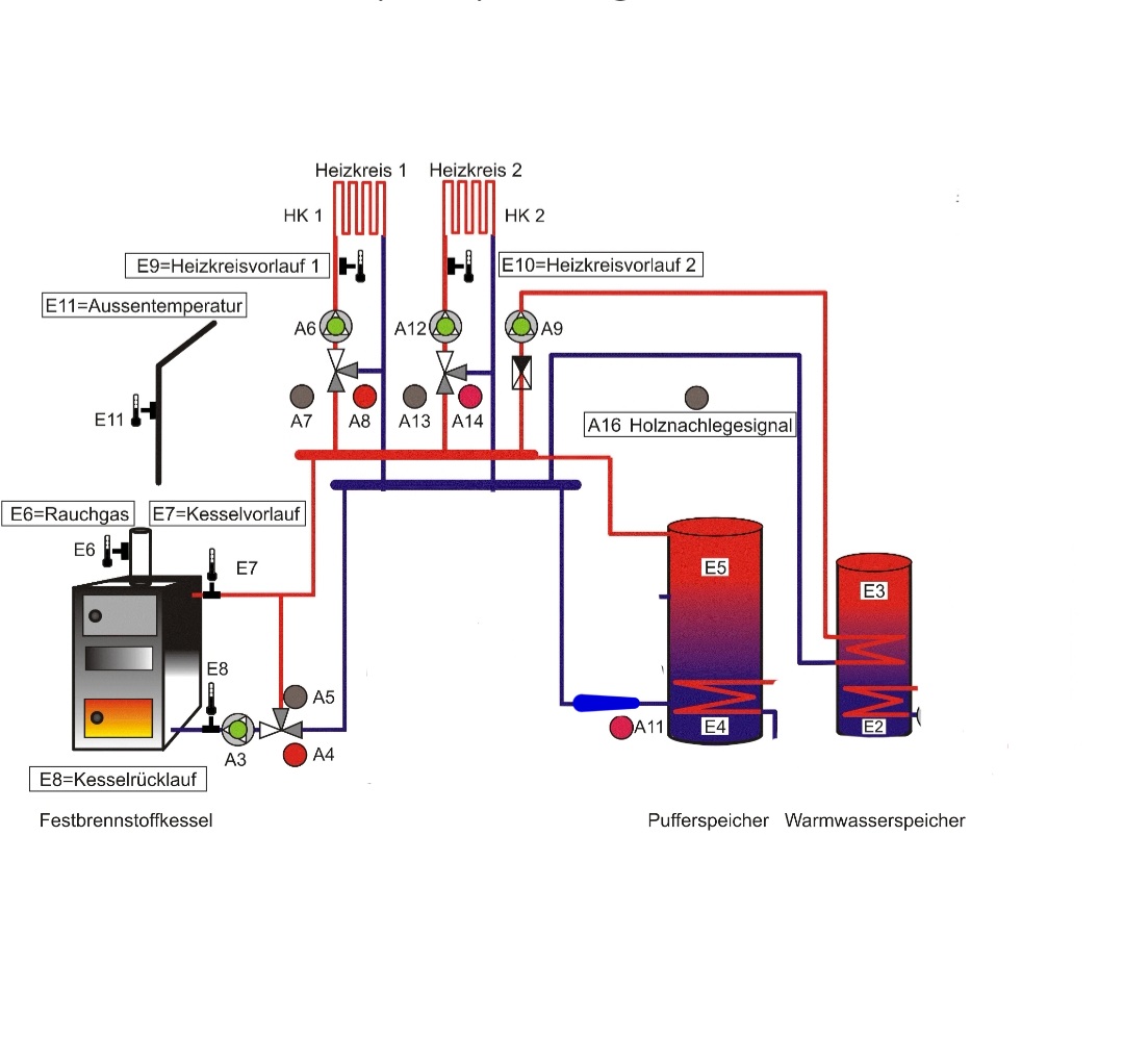

von Christian M. (christian_m280)
Das Drama geht weiter. Nachdem wir langsam in den Sommer-Modus
geschaltet haben, eine weitere Ernüchterung:
Selbst für das Aufheizen des 300l-Boilers taktet die Zentrale bis zu
4-mal.
Momentane Situation:
- PT1000 im oberen Loch des Boilers
- Thermostat selbstgebastelt schaltet Ein bei unter 50 Grad und Aus über
68 Grad Celsius
- Ausgang geht auf Siemens Logo die im Sommermodus nur die
Boiler-Anforderung durchlässt
Unterlagen siehe Anhang.
Troll A. schrieb:
> Wie oft springt der Kessel bei euch denn dann am Tag an?
Leider habe ich im Winter nie genau geschaut, aber schätzungsweise bis
zu 20 Mal. Jetzt kommt der Puffer rein, laut "Berechnung" ein 1000l,
35kW * 25l/kW:
https://www.ferroli.com/ro/products/puffere-si-boilere-cu-acumulare/fb
Kann es sein, dass die Heizung überdimensioniert ist? Im Sommer für
Warmwasser soll das auch durch den Puffer aufgeheizt werden?

von Stefan T. (stefan_t741)
Guten Morgen, sorry für die späte Antwort, bin im Urlaub.
Ich hab schnell am Handy ein Schema von:
https://www.pfeiferkaminfeger.ch/index.php?option=com_content&view=article&id=73:schema-neue-holzheizung&catid=25&Itemid=275&lang=de
verhackstückt, wie im Anhang zu sehen. Falls das irgendwie rechtlich
problematisch ist, bitte ich einen Mod es zu löschen.
Du erkennst links deinen Holzkessel mit Kesselpumpe A3, Mischer
Rücklaufanhebung Holzkessel A4/A5, deine Heizkreise mit Pumpen A6,
Mischer A7/A8 bzw. A12 und A13/A14. Boilerladepumpe ist A9.
Den Puffer kannst so wie aufm Schema am Ende reinsetzen, dann aber auf
ausreichend große Rohrdimensionierung achten. Oder einfach zwischen
Kessel und Verteiler.
Pufferspeicher zwischen Kessel und Verteiler einbinden.
