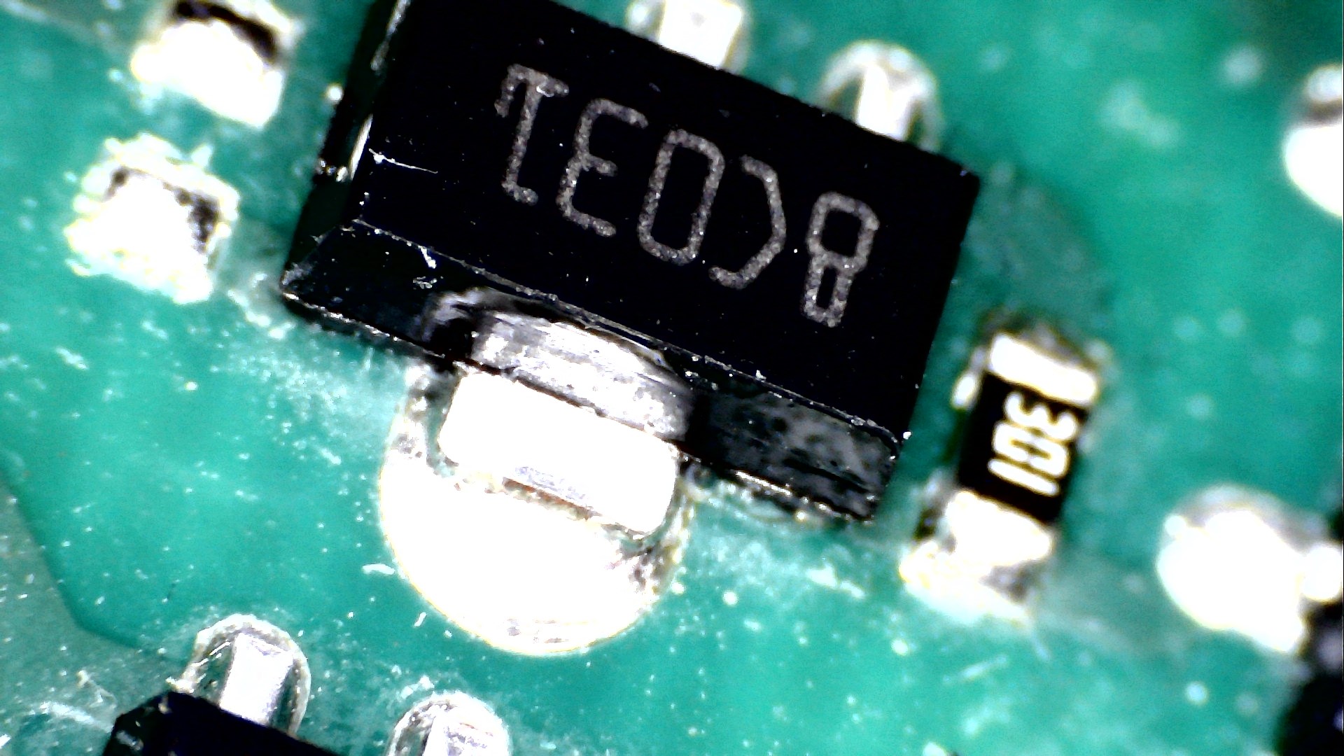

Hallo, kennt jemand zufällig diesen Bauteilcode? Danke vorab.
Hallo, L78L05ABUTR Marking:8C SOT-89 5V oder L78L05ACUTR Marking:8C SOT-89 5V Siehe:https://www.mouser.de/datasheet/2/389/cd00000446-1795493.pdf Seite: 42/45 Gruss
Axel R. schrieb: > Hätten se ja können, irgendwas mit 'ner "5" draufschreiben... ;) Jeder schreibt was anderes drauf, 8C kann 3.8, 5.0, 5.6 oder 7.0V sein. Allerdings scheiden alle anderen aus, weil die ihr Marking quer auf den Chip schreiben. 8C L78L05ABUTR ST, SGS SOT89 5V Positive voltage regulator https://www.mouser.de/datasheet/2/389/cd00000446-1795493.pdf 8C KIA78L07F KEC SOT89=SC62=TO243=UPAK=MPT3 THREE TERMINAL POSITIVE VOLTAGE REGULATORS http://www.allcomponents.ru/pdf/kec/kia78l07f.pdf 8C ?? NJM78L05UA NJR SOT89=SC62=TO243=UPAK=MPT3 +5V, 5%, 0.1A http://pdf.datasheetcatalog.com/datasheets2/21/213989_1.pdf 8C ?? RH5RL38AA Ricoh SOT89=SC62=TO243=UPAK=MPT3 3,8V±2,5%, 150mA http://library.tsilikin.ru/%D0%A2%D0%B5%D1%85%D0%BD%D0%B8%D0%BA%D0%B0/%D0%AD%D0%BB%D0%B5%D0%BA%D1%82%D1%80%D0%BE%D0%BD%D0%B8%D0%BA%D0%B0%20%D0%B8%20%D1%80%D0%B0%D0%B4%D0%B8%D0%BE%D1%82%D0%B5%D1%85%D0%BD%D0%B8%D0%BA%D0%B0/%D0%A1%D0%BF%D1%80%D0%B0%D0%B2%D0%BE%D1%87%D0%BD%D0%B8%D0%BA%D0%B8/Ricon_MARKING.pdf 8C ??? HA178L56UA Hitachi, Renesas SOT89=SC62=TO243=UPAK=MPT3 5.6V±5%, 150mA, 800mW http://pdf.datasheetcatalog.com/datasheet/HitachiSemiconductor/mXwvwrr.pdf
Axel R. schrieb: > Hätten se ja können, irgendwas mit 'ner "5" draufschreiben... ;) 5V? Das steht schon auf dem 3,3V Regler :) Klaus.

Hallo, vorab Danke für die Rückmeldungen. Da 3 der 8c031 direkt vor einer RBG-LED sitzen könnte es theoretisch sein, dass einer die 5V pro LED Kanal so Konstant halten will.
...vernünftiger wäre dann aber imho ein zentraler 5v schaltregler gewesen. aber das ist hier ja nicht teil der frage :) Klaus.
Andre B. schrieb: > Da 3 der 8c031 direkt vor einer RBG-LED sitzen könnte es theoretisch > sein, dass einer die 5V pro LED Kanal so Konstant halten will. Es sind dann eher Konstantstromquellen wie http://www.consonance-elec.com/pdf/datasheet/DSE-CN5710.pdf nur halt 3-polig (low side).
