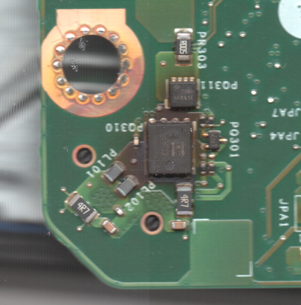

von Sebastian D. (bineuling)
Danke für die Antworten.
Bin mit meiner Analyse schon etwas weiter.
Auf den Bilder ist einerseits die Eingangsbeschaltung zu sehen. Der
Bereich um das "große Bauteil" (Spannungsregler ? Ist leider nicht
erkennbar) ist sichtlich verfärbt. Vor dem Bauteil habe ich noch die
19V. Der Ausgang des Bauteils ist über ein paar serielle Bauteile mit
dem Akku verbunden. Ohne angeschlossenen Akku messe ich hier ca 4V aber
schwankend. Ich denke das ist eine zufällige Spannung aufgrund des
Defekts.

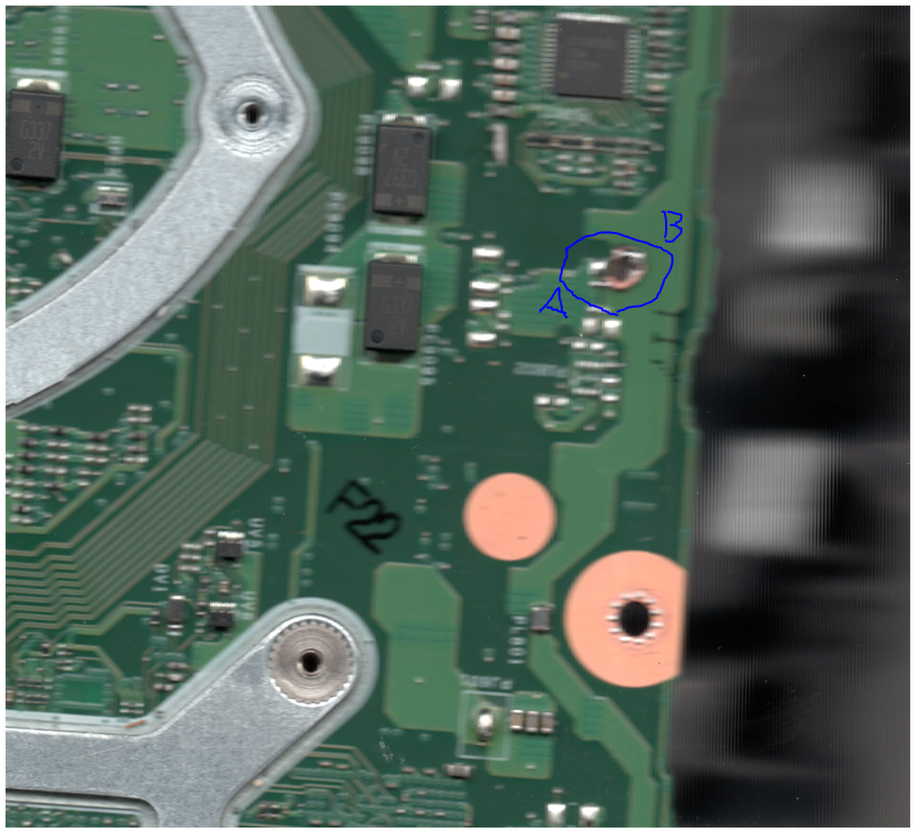

Interessant ist das zweite Bild. In dem verbrannten Bereich war ein
Kondensator zwischen den Flächen A/B (habe sie auf dem Bild markiert).
Er war total verkohlt und ich habe ihn entfernt. Ich vermute zumindest
dass es einer war aufgrund der Tatsache dass eine Fläche Masse und die
andere eben die Versorgungsspannung ist. Auf dem Bild nicht zu sehen: In
dem Bereich ist eine Durchkontaktierung auf die andere Seite wo sich
vermutlich ein oder mehrere Spannungswandler für die Grafikkarte/CPU
befinden. Die sollten allerdings ok sein da das Notebook wie gesagt
hochfährt...
Ich vermute nun dass der Regler etc. am Eingang defekt ist.

von Kilo S. (kilo_s)
Hmm, sieht schon recht mitgenommen aus.
Wenn du dir das löten zutraust ohne die Platine vollends zu verbrennen,
nach dem löten auf Kurzschlüsse prüfst und die nachfolgenden
schaltungsteile auf defekte, leg los.
Im schlimmsten Fall musst du dir ein neues Mainboard kaufen und
einbauen. Ob beim Asus Service viel mehr gemacht wird als dir ein neues
Board einzubauen (was effektiver, schneller und günstiger ist aus
Wirtschaftlicher sicht) kann dir nur Asus beantworten.
beide Fotos sind ziemlich matschig. versuche mal, etwas schärfere Fotos
zu machen.
Nimm Isopropyl-Alkohol, und rinige die beschädigten Bereiche gründlich.
Bauteile (z.B. der Regler) sollten eine Beschriftung haben. Anhand
dessen kann man dann schauen, wie das Datenblatt für das Bauteil
aussieht, und welche Beschaltung da verwendet wird.
Grundsätzlich kann man so ein defektes Bauteil auslöten (du
möglicherwiese nicht) und ersetzen.
Hier noch mal ein Bild der Platine in besserer Qualität. Außerdem habe
ich einige Bauteile identifizieren können. Ob sie tatsächlich von dem
Hersteller sind weiß ich nicht. Sollte hoffentlich nicht so ne große
Rolle spielen.
Ich gehe mittlerweile davon aus, dass die Transistoren die Spannung
lediglich durchschalten und keine Spannungswandlung durchführen. Ich
sehe auch nirgends Drosseln welche dafür nötig werden.
Die genaue Bezeichnung des Notebooks ist folgende: AN515-42-R6V0
Das ist nicht richtig. Die Anordnung lässt auf einen Schaltwandler
schliessen - muss ja auch, weil du mit den 19V vom Netzteil den Akku
grillen würdest. Die 19V müssen also geregelt werden und das macht die
Halbbrücke, die in der Applikation steht. Da gibts ja auch Sensing
Eingänge zurück in den Chip.

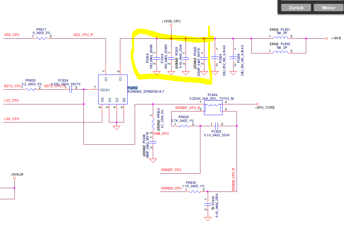

von Thomas Z. (usbman)
Die meisten Schaltpläne befinden sich hinter Pay Walls. Es scheint dass
Compal das Ding gebaut hat. Der verbrannte Mosfet ist Teil der
Rückspeiseprotektion.
Da ist mit ziemlicher Sicherheit ein Schluss hinter diesem Mosfet,
Ich hab mal einen Schaltplan angehängt. Keine Garantie dass das 100%
passt. Die Bezeichner stimmen jedoch überein. Seite 38 ist für dich
relevant. Da ist Stromversorgung und Akkuladung.

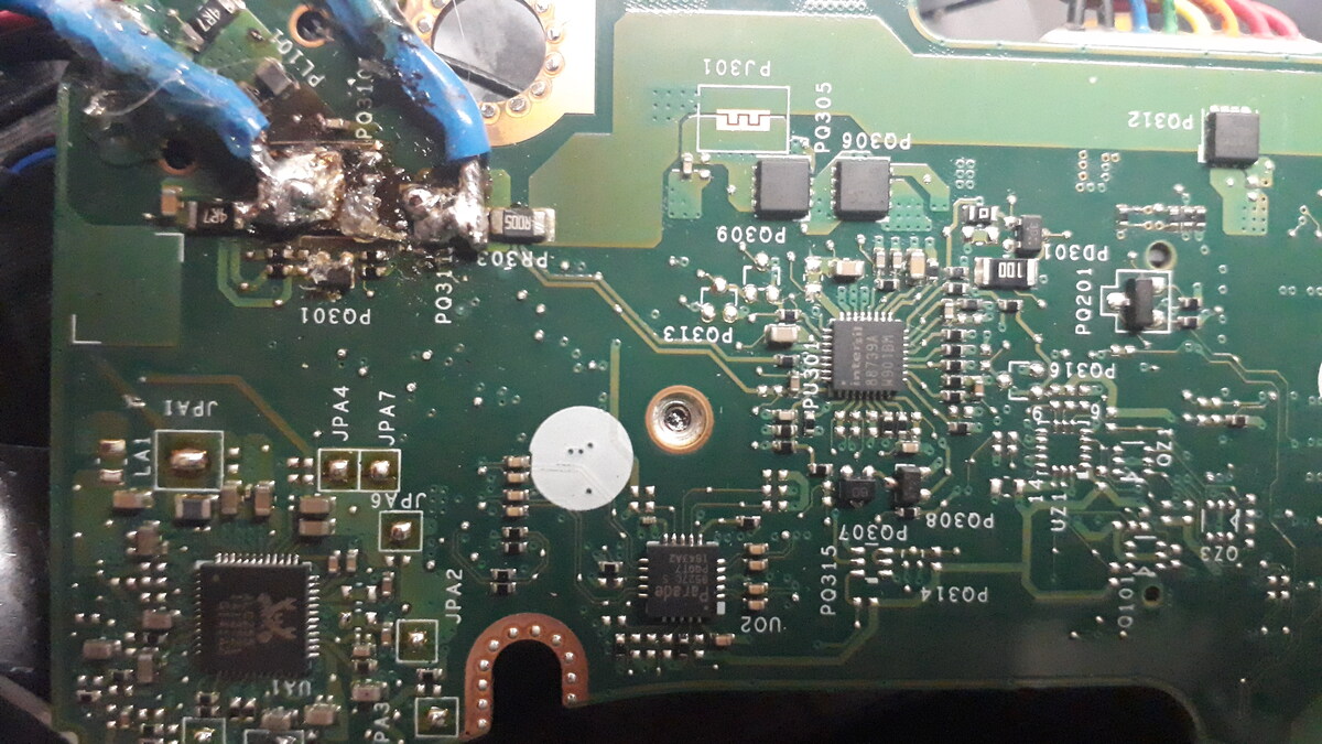

Vielen Dank für den Schaltplan. Das macht vieles einfacher.
Mal ne blöde Frage: Was würde passieren wenn ich wie im Bild gezeigt die
beiden markierten Punkte miteinander verbinde ? Damit würde ich die
defekten Transistoren einfach überbrücken. Klar scheinen die einen Sinn
zu haben aber welchen ? Bisher habe ich noch kein ausführliches
Datenblatt zum Ladecontroller gefunden. Da steht es wahrscheinlich drin.
Ich denke nämlich dass ich es nicht hinbekomme die Teile zu tauschen da
zumindest einer der beiden LeistungsFETs nicht nur Pins hat sondern auch
ne Lötfläche auf der Unterseite. Außerdem sind die Pins nur schlecht
zugänglich. Wie auch immer. Auf jeden Fall würde ich zum Test ob der
Rest funktioniert die  beiden Bauteile überbrücken.
Nun einfach zu brücken ist keine so gute Idee. Bedenke der verbrannte
Mosfet ist nicht die Fehlerursache sondern das Ergebnis des Fehlers. Du
solltest erst mal mit einem Durchgangsprüfer kontrollieren ob weiter
hinten nicht ein Kurzschluss nach GND besteht. Kandidaten dafür sind
z.B. PC303 bis PC305.
Der Mosfet verhindert übrigens dass ins ausgeschaltete Netzteil zurück
gespeist werden kann. Du hast leider noch kein Foto der anderen Seite
gezeigt.
ansonsten empfehle ich in diesem Fall mit einem Labor Nt ca 1..3V hinter
den Mosfets einzuspeisen (Strombegrenzung 2A) und prüfen wo es heiss
wird.
Keramik Cs sind da die bevorzugten Kandidaten.
Edit der Akku sollte übrigens die ganze Zeit ausgesteckt sein.
In meinem Beitrag vom "30.11.2021 19:40" habe ich ein Bild mit dem Namen
"Verbrannter_Kondensator" angehängt. Leider ist auf der Platine keine
Bezeichnung aufgedruckt. Ein Bauteil in der Nähe ist PQ802. Und ich weiß
dass er zwischen 19V und Masse eingebaut war. Wäre es ein Fehler wenn
ich hier einfach einen 10uF mit >= 25V einlöte ?
Zum Rückspeiseschutz: Warum sind 2 Transistoren in Reihe mit gemeinsamem
Gateanschluss ? Warum nicht nur einer ? Evtl. könnte ich sie auch durch
bedrahtete Bauteile ersetzen. Die sind leichter zu löten.

mach doch mal ein Foto vom Reparatur-Schlachtfeld
von Sebastian D. (Gast)
Die zwei blauen Leitungen führen zu einer Diode (MBR3045) um die beiden
antiseriellen MOSFETs zu ersetzen.
Sieht wild aus aber hat schon mal funktioniert. Zumindest die Ladung.
Hat jemand ein Datenblatt des Intersil ladereglers ? Leider muss man es
beim Hersteller abfragen. Bisher ohne Erfolg.
> Sieht wild aus
Kein Wunder, das da nix mehr geht.
Muss der Schnodder bei "PQ301" so sein wie er auf dem Foto aussieht?
Das ist nur Heißkleber. Ich musste die Leiterbahnen unter PQ310 fixieren
da sie  sich durch die große Hitze des FETs gelöst hatten.
