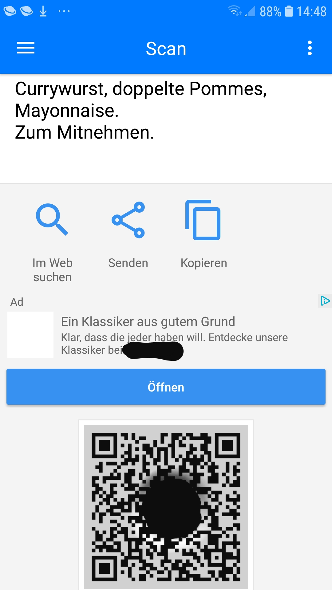

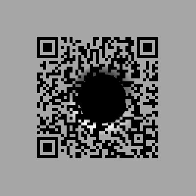

Der Trick vom QR-Code ist gerade, das NICHT jeder Punkt klar erkennbar
sein muss. Der Code enthält soviel Redundanz, dass er auch dekodierbar
bleibt, wenn ein Teil der Punkte nicht richtig gelesen wurde
(fehlerkorrigierender Code, bleibt lesbar bei bis zu 30% unlesbarem
Anteil).
